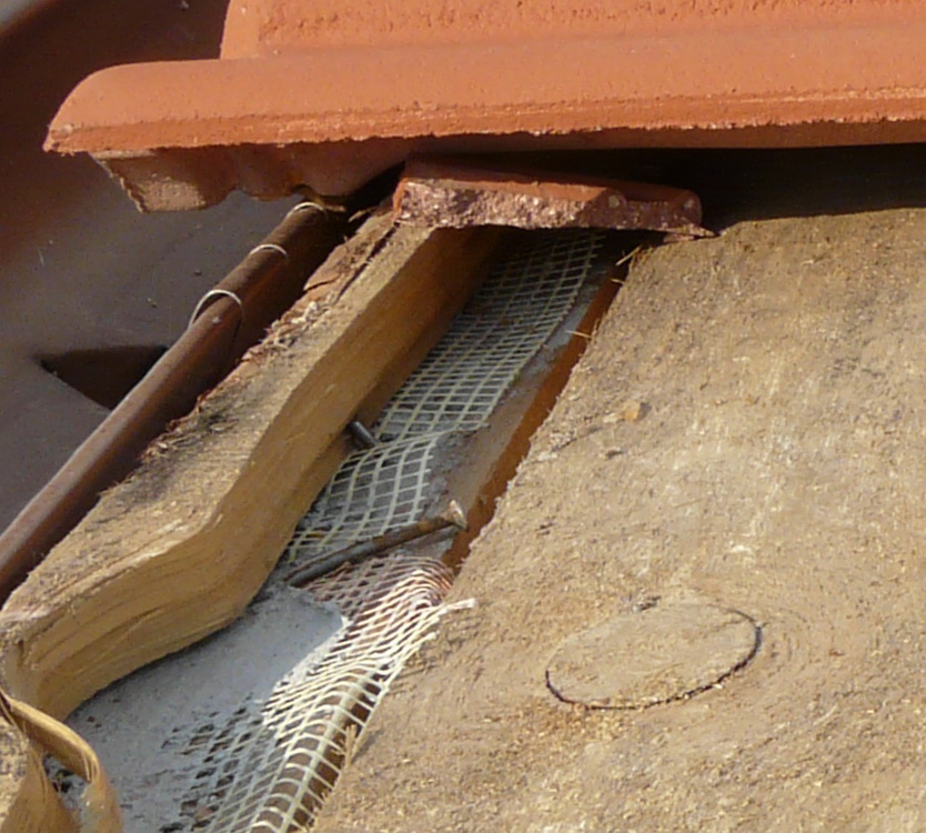

Тани написа:Защо е нужно да вдигаш и вкарваш мембраната в улука? Мембраната е да отвежда евентуални течове и спира прах, там не се предвижда да ‘тече’ вода. Просто викнете тенекеджия да постави ламаринени поли върху горните напречни летви, които да улавят подлизването от керемидите, което предплагам е доста с тоя малък наклон. пример
Отворен остава въпроса за долната част на фолиото - как да го вкарам в улуците без да се налага да ги свалям тяхЕдинственото което ми идва на ум е да прережа внимателно летвите и да изкарам част от фолиото, което да застъпи ново фолио, което пък да влиза в улука. Проблема е , че най-вероятно ще се образува джоб, когато водата натежи върху фолиото. Какво да подложа под фолиото за да си останат дъските за които са захванати улуците? Дали вместо фолио, което влиза в улуците да не ползвам направо ламарина (надолучна пола)?

Защото в неговия случай мембраната не стига до края на стената поне и така евентуалните течове през керемидите ще отиват направо между топлоизолацията и стената ...А и има възможност да се вкара направо в улуците .Полите , които предлагаш , ще улавят водата от подлизването , но не и ако се счупи или пукне керемида .

За да не образува джобове под пародифузното фолио слагаш такава мрежа http://ogradi.com/produkti/plastmasovi-mreji/quadra Както казаха и по-горе тази мембрана не е предназначена за постоянно омокряне и задържане на вода,покрива трябва да бъде преработен.Не съм сигурен че при този наклон ще бъде защитен от биещ дъжд.

За да не отговарям на всички по по отделно , загледайте се в този отрязък от снимката(кликнете върху нея за да е уголеми) :
Няма как да се махнат онези летвички , защото на тях лежат керемидите. Тази мрежа под тях е от фибрана който е залепен вместо челна дъска и е вдигнат НАД нивото на улука.Контралетвата си стига чак до фибрана, първата летва е закована плътно до фибрана, след това е дъската на която са ЗАКОВАНИ улуците. Не трябва ли да са захванати с винтове  Колкото повече се замислям и заглеждам май решението клони към ламарина! Като споменах, че керемидите лягат на летвите и си представих вече сложената мембрана, която стига до улука върху мрежа, за да няма джобове, на местото, където керемидата  ляга плътно върху мембраната, освен че ще задържа вода, то има възможност и за механично увреждане на мембраната от керемидата. Решението е повдигане в предната част с допълнителна контра летва върху , която да лежи първата летва, за да се получи нещо като мост върху мембраната. Но пък ще се развали линията на покрива.Дано ме разбрахте , ако не ще рисувам или по-скоро снимам какво имам предвид! Само трябва да видя какъв ще стане наклона на първата керемида!

Още преди да почнат покрива, след като първия тенекеджия свали улуците за да ги сменяме и още не бяха взели решение за смяна на керемидите, бях решил, че най разумно е "челната дъска" да е от ламарина . Майстора каза , че няма как да захване 20 см ламарина за 10 см плоча , а отдолу 5 см изолация и още 5см борд за визуално скриване на кривините на сачака. Единственото , което ми хрумна тогава беше да се захванат с дюбелпирони 18 см ивици от влагоустойчив шперплат , който допълнително да бъде залепен за стиропора отдолу с пяна за топлоизолации. След това ламарината може да бъде кована, лепена или каквото си реши тенекеджията , за така подготвената равна и нивелирана повърхност. Беше закупен влагоустойчив шперплат и беше нарязан на ивици с необходимата широчина , показах на майсторите как и докъде да ги поставят , така , че да може после да стане детайла с изтичането на конденза , и евентуалните течове , скарахме се с тенекеджията и като отидох след две седмици, челата бяха от фибран и измазани с мазилка , а шперплата си стоеше до къщата! Все още си стои в мазето нарязан!

Ами в такъв случай би било по-лесно да се изреже топлоизолацията до нивото на основата. Да се получи нещо като на снимка P1420829.JPG , но още по- свалена изолацията , да се измаже с лепило и оттам нататък - по описания от мен начин .Така ще си имаш просвет под контралетвите и няма да се налагат тези еквилибристики с наклона и джобовете на мушамата.

Това обаче е най-трудоемкия вариант, защото трябва да се свалят всички улуци! Дори да пренебрегнем физическия труд, след това ако има течове, ще се получат вадички по челото на сачка, защото там е мазилка! Този вариант въобще го изключвам засега! Дори да го бяха направили първоначално така, щеше да е компромисен вариант!

Струва ми се, че и без сваляне на улуците ще стане , но .... трябва да се види .
Защо да подлизва по мазилката - нали идеята е мушамата да влезе в улука ?

И пак опираме да сваляне на улуци , които са залепени със силикон!!! Ще направя всичко възможно да не пипам дъската, на която са заковани улуците. Единствения компромис е да сменя пироните с винтове , ако прецените , че е необходимо. Но това ще стане скоба по скоба без да демонтирам нищо!
