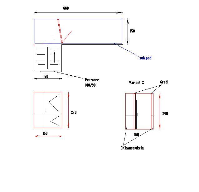

Искам да Ви питам:
1. Голяма ли е разликата между алуминиев профил с изолиран термомост и без изолиран термомост? 'Етем' или 'Екзалко' е за предпочитане? /вариант цяла рамка 1500х2300 мм от алуминий /
2.Ако си поръчам врата с каса 900х2000мм от ПВЦ профил Streamline 76 с пълнеш еднокамерен стъклопакет /триплекс 331 и нискоемисионно вътрешно стъкло/ и долен алуминиев профил от 2 см колко тежка врата ще се получи? Ако направя конструкция от CW профили с ГК и вата ще бъде ли достатъчно здрави за да извържи врата? /вариант ПВЦ врата и конструкция ГК с вата /. Може ГК да се замени с плоскости Vidiwall, ако това би довело до увеличаване на якостта.
Едва ли сухия под ще успее да поеме натоварването....Чудя се в този случай дали ще е по-добре да се сложат две греди 100х70 или 100х80 мм от двете страни на касата. Те ще опрат в тавана и е хубаво да легнат върху плочата, а не върху сухия под. Т.е да прорежа отвори за гредите в сухия под до плочата..
Какво мислите?

..минавам на вариант: фиксирана рамка от алуминиев профил с една отваряема врата 900х2000мм. Цвят бял, пълнеж от стъклопакет.
причини - олекотена конструкция, която ще легне върху гипсфазера; оформена площадка; стъклопакетът ще допринесе за повече светлина в коридора. Избор на алуминий пред дърво поради по-доброто уплътнение и трудното намиране на качествен дърводелец.
Преградната врата ще я раздробя на позиции:
- стъплопакет - до момента се спирам на еднокамерен стъклопакет /комбинация ламинирано стъкло 331, аргон и вътрешно нискоемисионно "К" стъкло 4мм. Ще гледам стъклата да са с различна ширина, което ще увеличи шумопоглъщането на пакета. Широчина на пакета до 24 мм.
- алуминиев профил - трудно ще избера профил между 'Етем, Ексалко, Алумил, Елвиал, Алтест.....'. Тъй като става въпрос за вътрешна преграда профилът не мисля, че е определящ. По-скоро избора на фирма ще повлече след себе си и профила. За момента профилът е с прекъснат термо мост с полиамид 18мм /около 200-250 лв повече в сравнение със студен профил; и много и малко - важното е да е направен добре/
- фирма изпълнител - Е тук вече е страшно. Погледнах в нета мнения за две три фирми и отзивите са противоречиви. Правилният подбор на фирма всъщност е различен във времето т.е ако преди 1-2 години дадена фирма 'х' е била на ниво, то това не означава, че в момента качеството е запазено. С две думи трябва да имам поглед върху пазара - финансово положение на фирмата, доволни служители, професионални кадри...Всичко това за една седмица няма как да стане...
извод: Подходящ избор на фирма си е жив късмет. Затваряш си очите и бъркаш в торбата с катериците, като се молиш да не извадиш пора :) .

Това което си го замислил да правиш под ъгъл няма да стане.Профилите на дограмата трябва да са под прав ъгъл спрямо стената.Аз бих се спрял на този вариант http://interiorni.zonavrati.com/index.p ... vrata=1096 - плъзгаща врата отиваща към стената с горно водене,а фикса от същия материал.Може да си я направиш сам-има механизми,трябва само да си поръчаш крилата.

Ако вгради метален профил хванат здраво към стената и за него хване дограмата, няма ли да стане? :?
Аз лично мисля да я монтирам с метална дебела подрамка и със винтове завити в нея за да няма мърдане/изместване/провисване :wink:
prascho - майстор
Няма ли да стане.... :? Питах на две места и казаха, че няма проблеми. Отклонението все пак ще е 10-15 см колкото за ключ. Ако е точно перпендикулярно /както писах по нагоре, то ще удари в дървената каса на врата към една от стайте/. На стена 1500мм се явява ъгъл тангенс от 0,1. Нямам четиризначна таблица :). Ако е с плъзгане то трябва 1500мм да разделя на две и ще се получи отваряема част от 750мм, което ми се вижда малко :sad: .

Владо: какво те притеснява с този малък ъгъл? /че и аз почнах да се притеснявам :sad: /. Конструкцията ще стане по-нестабилна и неустойчива при отваряне на вратата ли? Би трябвало дограмаджията да предвиди леко по-тесен отвор и пяната да обере луфта. Дали ще е перпендикулярно или не все с пяна го укрепват.....
