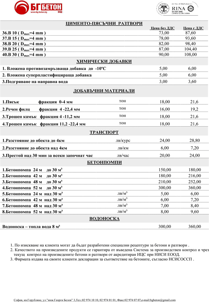

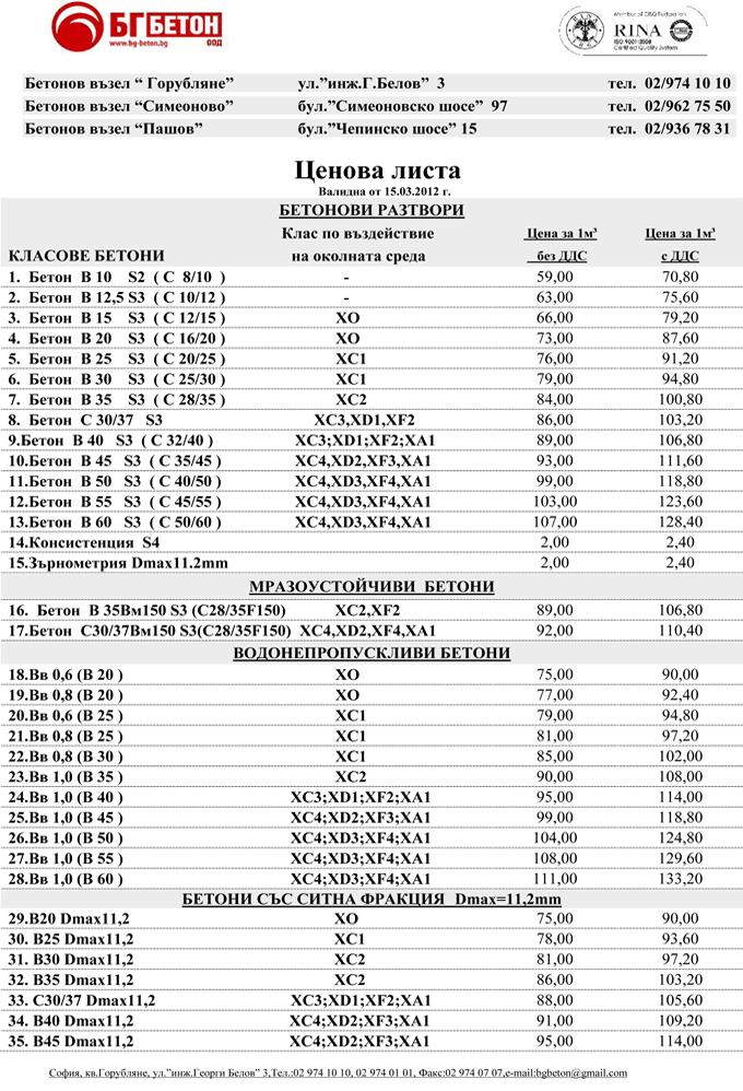

5.Цени не мго да ти кажа, защото навсякъде е различно - за бетона разстояние от възела, качество, можеш ли да договориш отстъпки, последно ми дадоха скъпа оферта за бетон и ми казаха, че не слагали пепелина - заместител на цимента, която слагали в другите възли...казва ли ти някой, като цена най-добра получих на обекта 76 лв/м3 без ДДС
6. Арматурата е към 1.30 кг с ДДС

Мерси, а това за цените се отнасяше конкретно за документацията по време на строежа до акт 15. Обаче с цените на бетона с Цилков направо ме подтиснахте доста сериозно :-D
Аз питах вече. Могат да ми доставят от възела до обекта със 7кубикови бетоновози - транспорт/курс 120лв, делено на кубиците прави 17лв. Б25 - 122+17= 139лв ... до тук сметките още без помпата. Срам ме е да пиша колко ми искаха за нея на кубик ... а още повече колко само за да дойде до обекта. :? Но в столицата е едно, в провинцията никак. Ама човек като се хване веднъж ... :butthead:

Не е реклама.Просто да се сравнят цените.
Tsilkov - майстор

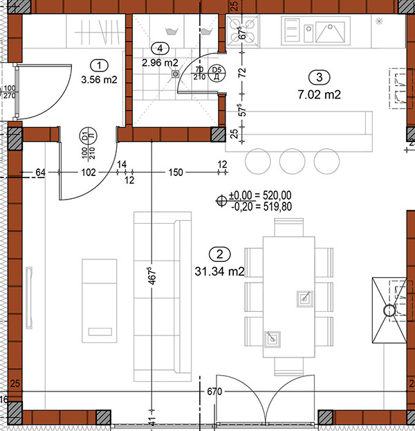

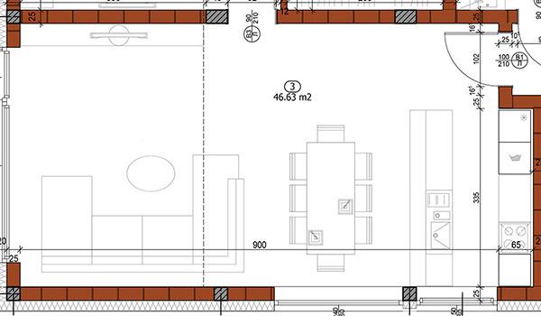

Както са казали колегите Римляни: Facile dictum, difficile factum [Лесно на думи, трудно на дела] или по бълграски му "Пусни питомното - да гониш дивото". Ти още не си я почнал тая къща, а тя вече е за реконструкция :idea: Не че и така няма да може да се живее, ама аз ако си давам всичките пари че и още отгоре + 2-10 години от живота някак си не бих се задоволил с "половин резултат".
StanZ написа:
Всичко през което преминах за документите, пари и време ... по скоро ще се откажа от къща, но няма да повторя цялата процедура отново.
Като толкова дъжиш на разрешителното (няма да коментирам че сигурно ще се обидиш) поне иди хвани колегата архитект за "ушите" и го накарай да ти разчертае всички проемни които планираш докато не стане нещо поне "поносимо"-дет се вика той е отговорен поне за 50% от тоя бълвоч.
StanZ написа:
Какво имаш предвид за трапезарията и масата?
Ами набити са едно в друго - като ти доидат гости ще има "мръдни да мога да нарежа салатата". Да не говорим че цялата "посуда" се гледа и че кухнята е сравнително малка. Не че не става ама е кухня за апартаментче/гарсониера сложена в къща.
Ето ти два елементарно рпавоъгълни примера при подобна квадратура:
prascho написа:
Ясно е, че разположението на мебелите е примерно и много по-добре може да се подреди.
Да е примерно, да е приемрно - колко да е приемрно :lol: Като е кофти като пространство и 10 пъти да мести женати диваните пак до същия резултат ще се стигне. То иначе ясно - на мястото на камината се слага ТВ да стане близо (а камината дори се запазва отстрани обаче). Ако направиш и един централен диван срещу него ще се гледа и пряко даже. Ама заради оная безмсиелна чупка от 50-60 см. пространството в дясно винаги ще стои неизползваемо а дивана ще е за 3 човека (пак се поватрям ама като в гарсониерка). Шкафа в антрето какво можеш да му направиш за да е по-голям и да побира якета? За вартите дето са сложени на 50 см от стената вместо на 70 не ми се говори................. Да не говорим южния вход и "стълбището за кооперация" какви беди са донесли, ама там ако тръгне да се мисли............

prascho - майстор
И мен почнахте да ме цитирате....:). Все пак в първия ми пост съм написал, че разположението на тераса, прозорци от север... и вход от юг не е най-практичното решение в конкретния случай... /Не съм очаквал, че и Вие ще сте на това мнение/
В къщи хола и трапезарията са едно помещение от 35 м2 и допълнително както е посочено в първия пример на Цилков има 7м2 кухня от северо-изток. Цялото това помещение бе общо но оставихме само един преход към кухнята. Целта бе да се намалят миризмите и по-скоро гледката към кухнята. Лично според мен е хубаво кухнята и трапезарията да са две съседни помещения, а не едно общо.
