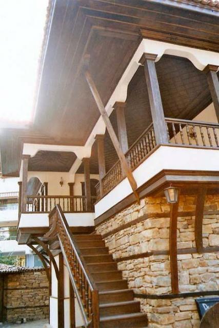

За парапета още мисля . Има парапети от тоя вид в някои къщи:
Stefan2000 - специалист
Ако забелязваш, тези парапети са на възстановени или новоизградени къщи.
Масовият стровремски вариант е бил плътно наковани дъски. Така да се каже, "откровен дизайн".
Това балюстради или подобни, по времето на Възраждането можеби е имало само в някои чорбаджийски къщи по Копривщица, Филибето, напдобявайки с цялостната си архитектурна линия -(колонади, сводове и пр.), Виенските дворци. Всичко останало е въпрос на вкус.

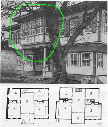

П.п. По скоро обърни внимание тук, ако не си попадал до сега. Наблегни и на старите черно-бели снимки. Прегледай внимателно, няколко пъти!
http://www.bgjourney.com/Architecture/vk/vk.html

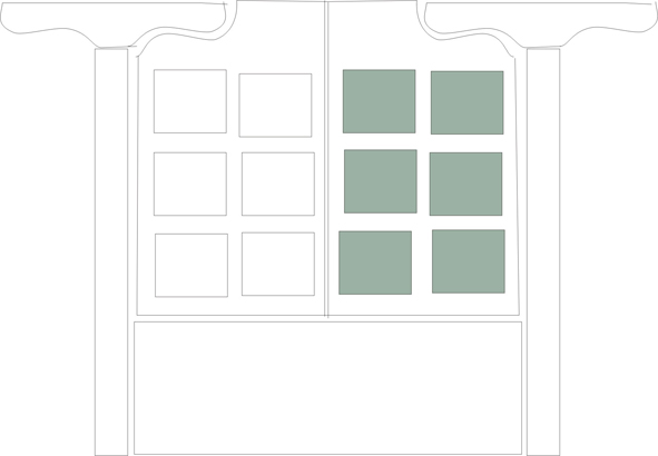

Добре де това при мен не може ли да се получи:
Ще може, и при мене ще може.
Но не трябва да се вади от контекста на целия изглед на къщата.
Разбираш ли, аз много му мисля :? Искам хем да е така. Хем да не се изгуби линията на башлъците, горните опори на колонадата, хем да може да се отваря лесно и напълно когато пожелая ...
В края на краищата, важното е на тебе какво ще ти хареса, иначе, идеи много.
ivouz - специалист
Набързо драснах идеята си.
Доста сложно нали?
