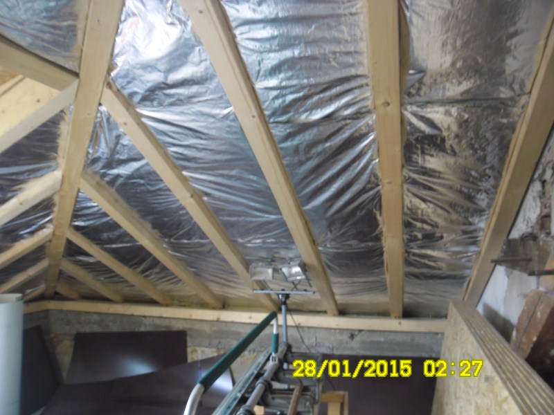

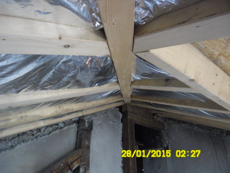

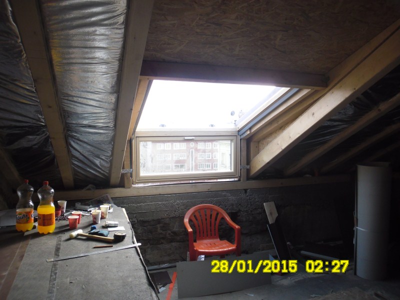

Малко лични наблюдения.
Покрив от греди KVN 100/160мм, вата на Rockwall 70кг/м3 10 см, пароизолационно фолио. На снимката се вижда фенер с две лампи по 400вата, навън е -10, а ние работим по тениски. Снега си стои на покрива.
