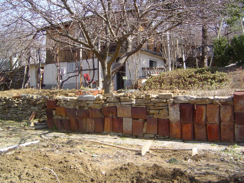

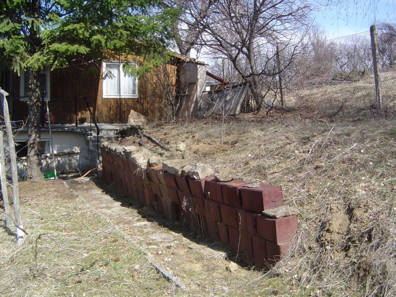

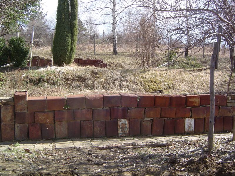

hhhristov - напреднал
За това идеше реч - накрая направих снимки :)
Давайте съвети :)
velsi - твоето предложение с бетонните блокчета ще се впише ли на мястото на тенекиите?
Ей - сложих снимки и никой не дава съвети :(
Казвайте с какво да заменя пустите изгнили тенекии...?
С каквото си поискаш. Даже може да не ги махаш, а пред тях другото.
Хи-хи, сега ти видях въпроса. С никакви леки материали няма да стане. Само с тежки.
Друг е въпросът, ако решиш да префасонираш целия двор - с по-плитки нива, заиграване с форми и линии. Тогава при денивелация 20-30см и по-начесто подпиране можеш да ползваш и ънки колове.
velsi - Почетен майстор
С предложените от мене бетонни блокчета става много културно. А самите те не са скъпи. С тези тенекии си е грозно отвсякъде.
С блокчетата ще е - сега - да правя ли бетонен фундамент - ще ми усложни работата и оскъпи - или да вкопавам в земята първото блокче - или направо да ги редя по земята - първия ред - няма махам тенекиите - като направя стеничката от блокчетата ще извадя горните два реда тенекии и все едно ги няма :)
Не съм обръщал внимание как ги правят, но ми се струва, че не е лошо леко да закопаеш първия ред, поне 1/3 от височината на блокчето.
Това са кофражни блокчета. В тях се влага арматурата и се лее бетона. Идеално е за някои бързи работи.
За преграждане на насип, така както са, не вършат работа. Леки и крехки са.
Не останах с такова впечатление - тия блокчета ги гледах на бетоновъзела в Обеля - от тях там строяха стаичка.... те са с преградни стенички вътре - няма как да се сложи в тях арматура - мисля че щом тенекиите държат земята вече 5-10г. и тя е улегнала и блокчетата ще я държат - като просто от тях изградя стеничка...
Правилния начин наистина е да се сложи арматура и да се запълни кухината с бетон, но в твоя случай може просто да се запълни с пръст.
emil_v r - майстор
Ето Стефане какво са направили без инж. - с тенекийте .
Бих искал да знам кой изяде сиренето ?
Христов стената трябва да е наклонена 10 гр. към ската.
Требва да има пета 70 см. (както загражденията пред парламента )
и земята от към ската стъпва на петата и работи за теб . Както каза и Лазар трЕбва железо-малко,
но разположено където има опън.
за да е ефтино стената има сложно сечение(горе тънко) .
Трябват барбакани ,иначе водата се събира зад стената , прай пластична пръстта и обръща стената.
Трябват още сто неща, как да ти ги обясня ?
Кат за твойта стр. квалификация - търси още камъни и я дзидай суха ,
или с цементо пясъчен разтвор ,
забита 40см надолу и с мн. голем наклон(30 гр.) към ската .
