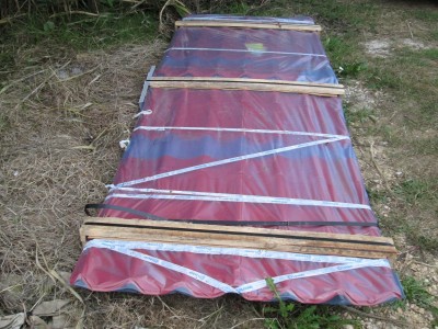

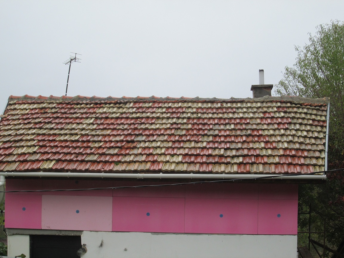

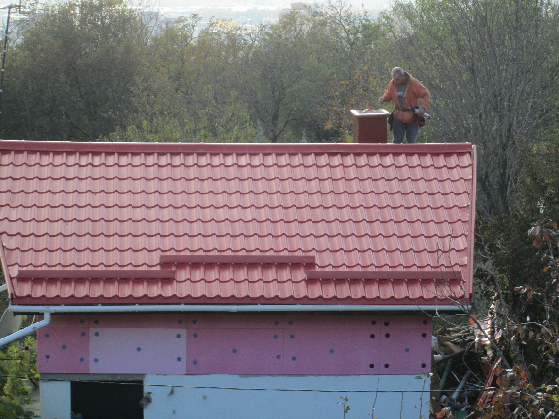

По отношение на металните керемиди мога да кажа само едно - не "тракат" като гладката ламарина и термо панелите. Много пъти въпроса с шума от покрива е повдиган и още толкова много пъти се е подхващал спор - до нас има заведение с покрив от термо панели, дори и лекият дъжд е като по барабан, недай Бог на покрива да кацне гларус, усещането е, че някой е хвърлил камък върху покрива. Оставям на всеки един да прецени доколко визията на покрива или фасадта на къщата му е без значение - мен ме кефи вида поредна четвърта година, въртя, суча, погледа ми непременно минава през покрива. Срещу нас има покрив от полимер-пясъчни керемиди, може би е на малко повече от 10 години, но видът му вече е на ако. Надолу по пътя има покриви с битумни керемиди, всичките са с някакви кръпки, нещо е репарирано, нещо е мазано, а една част от покривите вече ги смениха, но не с битумчета, а с керамика. Качествената керамика изглежда добре, но като знам, че от покрива ми свалиха 5 тона, а новите керемиди са 600 кг. някак си не ми се мисли, че някога отново ще слагам керамика. По-късно ще се опитам да кача някоя и друга снимка, само за илистрация на преди и след. Опитал съм се да заснема покрива под един и същи ъгъл.
