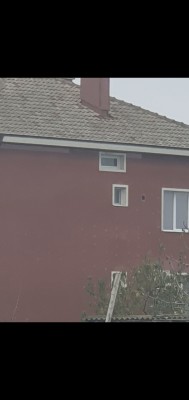

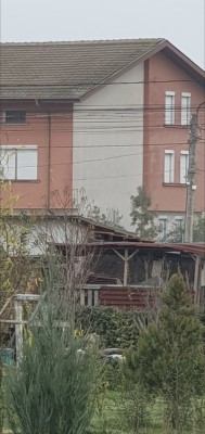

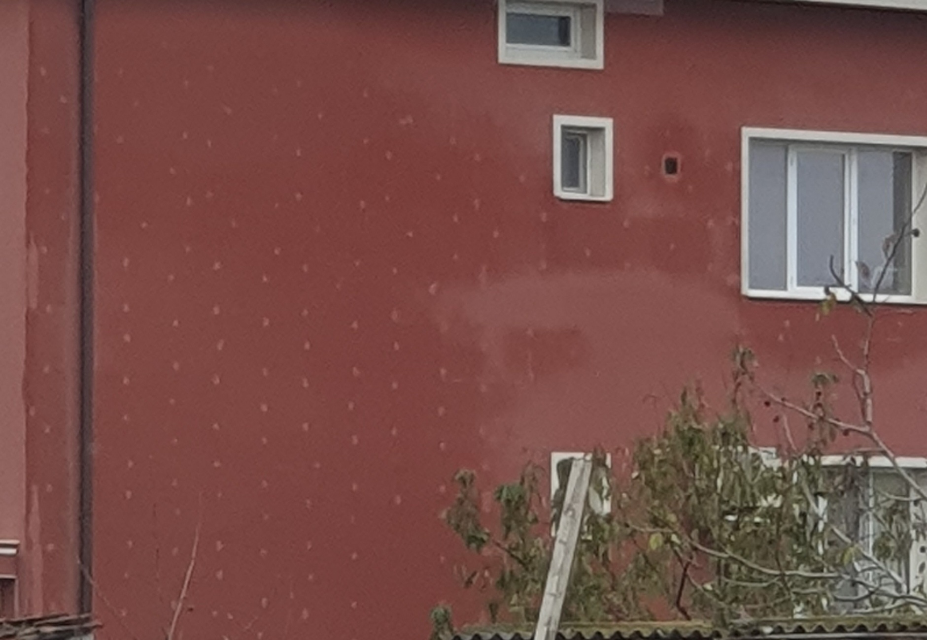

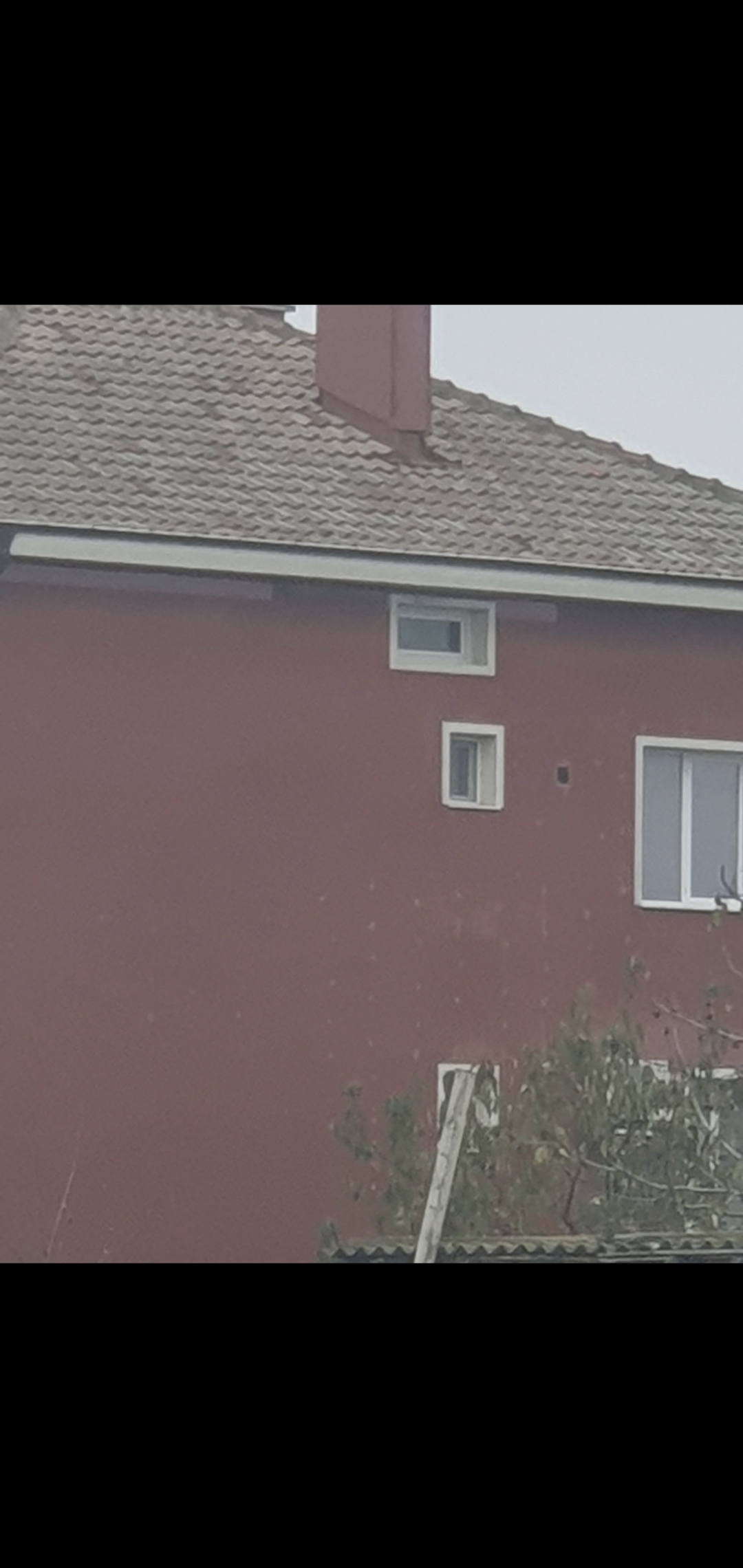

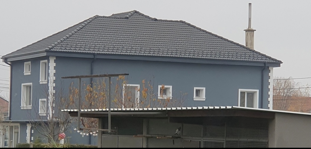

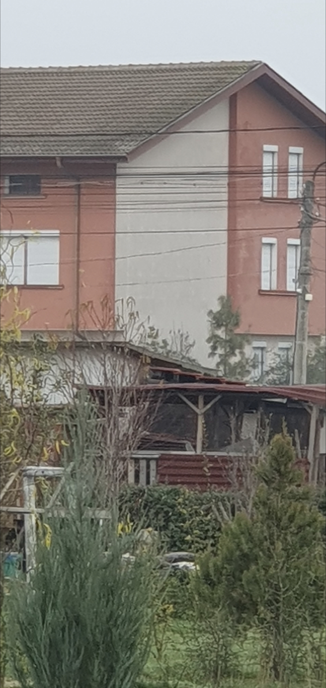

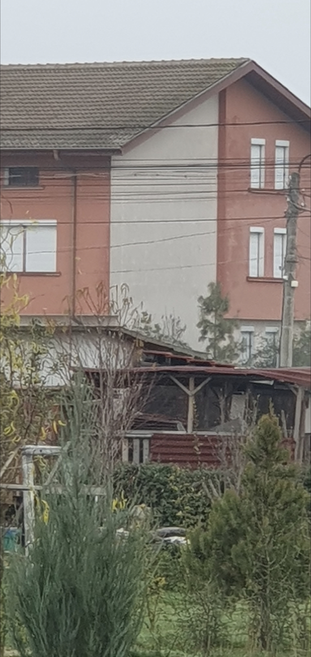

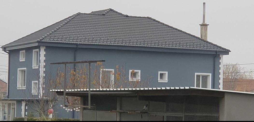

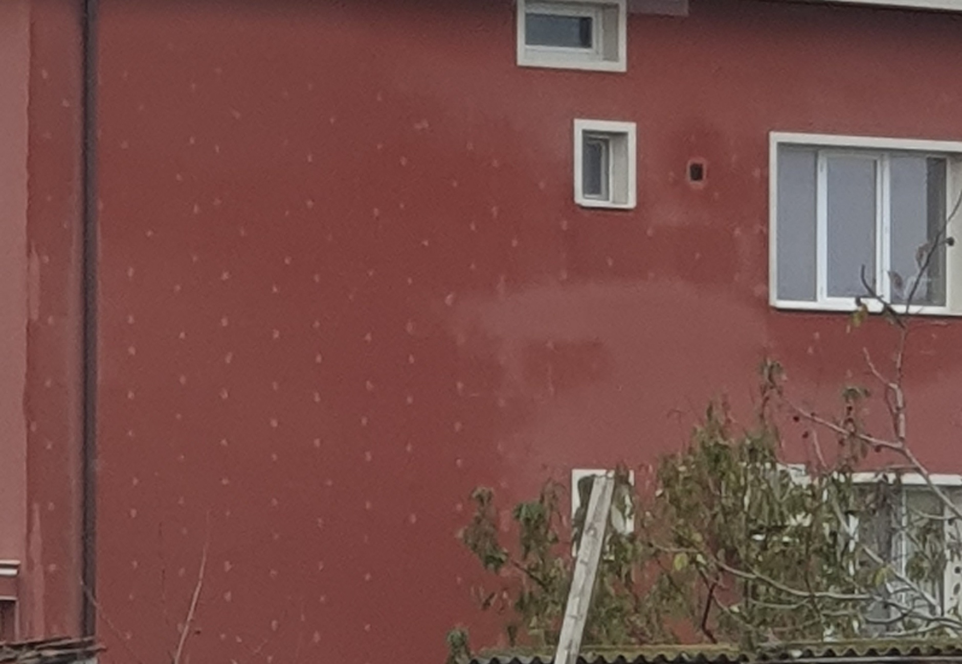

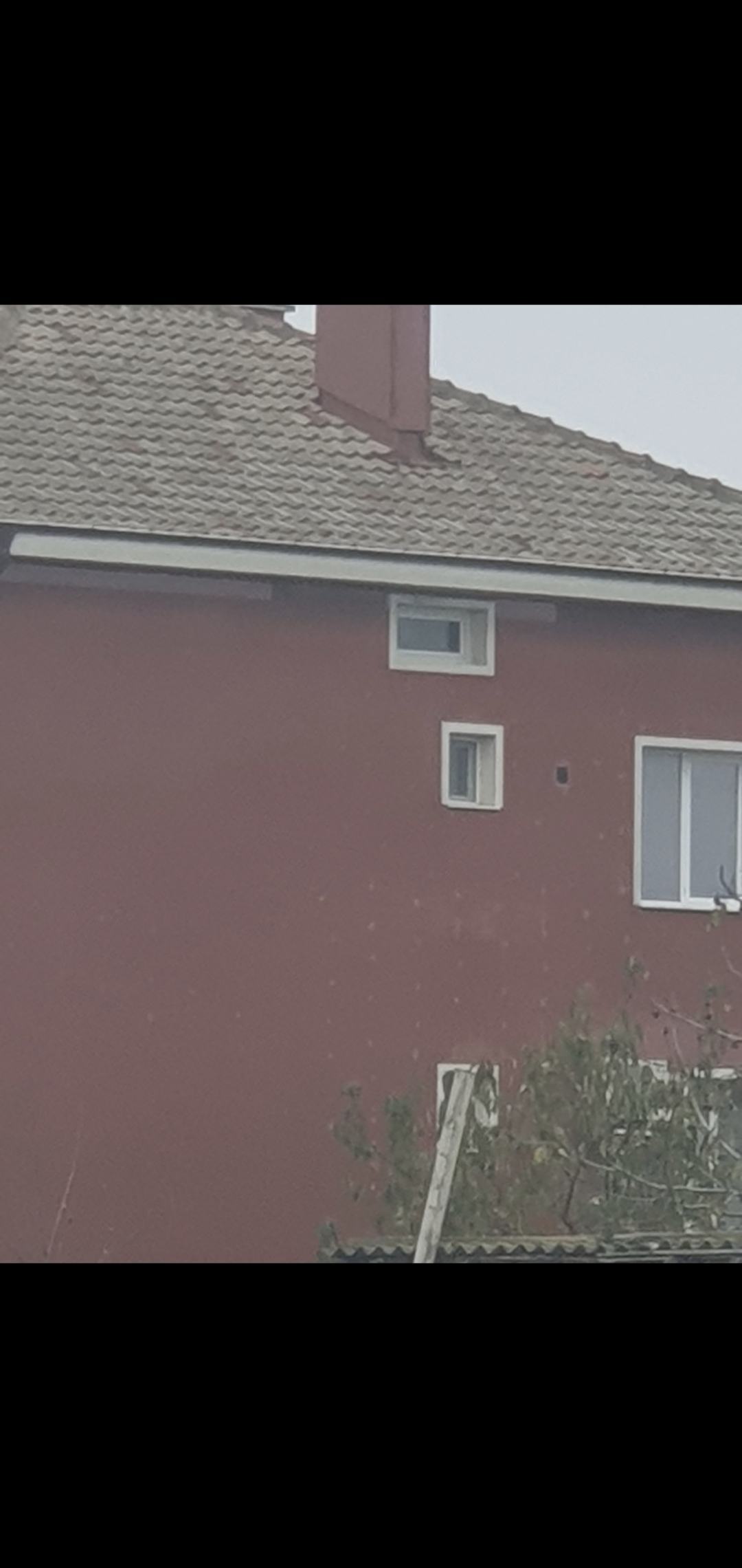

Направих снимки на северните фасади на 3 къщи в тъмен цвят .Снимала съм от прозорците в хола .Тази сутрин T падна до -2° . На тази в цвят бордо се виждат само дюбелите ,на двуцветната дюбели + някои очертани стиропори (и на 2те при -10° става истинска красота ) и една тъмносива ,няма да казвам кой я е правил :wink: .Държа да кажа ,че при Т над нулата тези дефекти не се виждат ,ни на слънце ,ни на сянка .
Приближавала съм доста и вероятно качеството няма да е много хубаво .
Първата сякаш стреляна с ДШК.
Сивата изглежда много арна.

Не схванах ...Точно заради "дишането" водата от EPS се изпарява много бързо ,за разлика от XPS ,при който водата навлиза основно от пукнатини .
Ясно ми е ,че на "гърмяната къща " мазилката е боклук ,вероятно е от сухата в торби .Поема влага и замръзва ,но ако шпакловката отдолу бе направена качествено и с нужната дебелина ,този ефект нямаше да го има .Гарантирам ти ,че стиропорът на тази сграда преминава през цикли на замразяване и размразяване .
На тази снимка се вижда как там , където се виждаха дюбелите , изсъхна и се размрази (дъжд не е валял ) ,дойде ред и на останалата част да се покажат .

пп. Хм, това е влага от атмосферата. В никой случай не е преминала през топлоизолацията.
Този ефект го има и при обикновена вароциментова мазилка. Като се навлажни, вижда се с какво е зидано.

Никой не казва ,че атмосферната влага е минала ПРЕЗ изолацията ,но искаш да кажеш че е минала през мазилката ,шпакловката и е спряла точно до EPS ? Е, съмнява ме да не е закачила и нещо от повърхностния му слой .Видях как се изсушава и размразява точно както са наредени листите -все едно гледаш стълбичка.
Познавам майстора на изолацията ,виждала съм го как работи - фугите на стиропора се запенват .На слънце се виждат минимални кривини по фасадата ,бих казала в рамките на нормалното за БГ .Проблемът е в ужасно тънко нанесената шпакловка ,буквално се изтисква през мрежата .

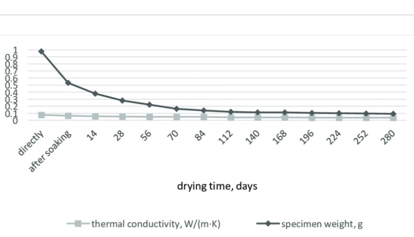

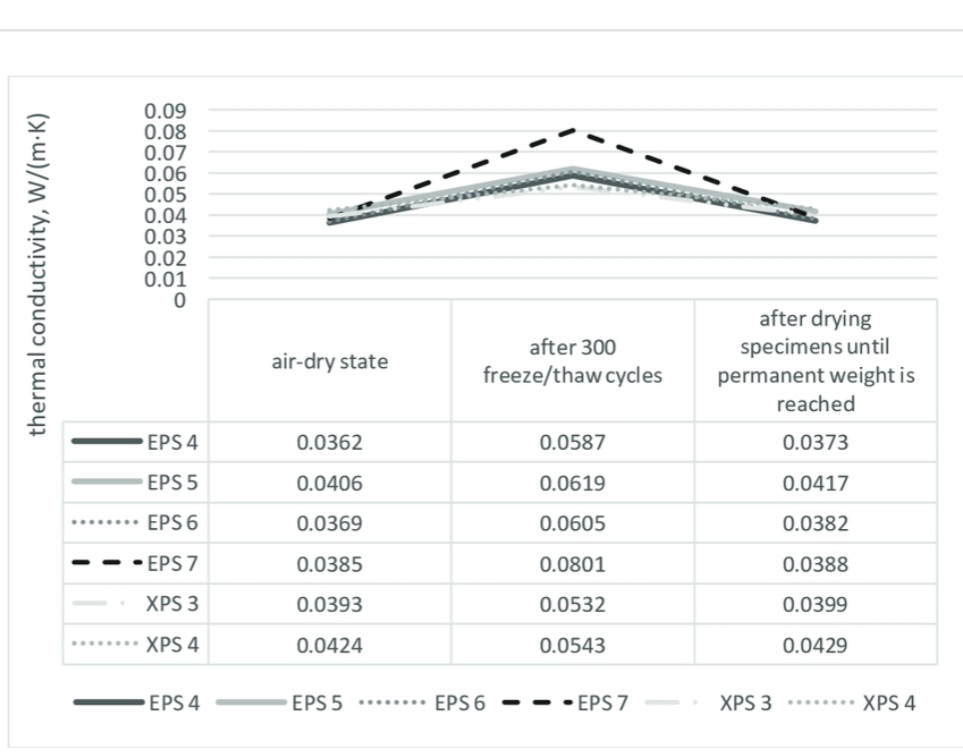

Имам тези 2 таблици.
При първата изолациите са накиснати във вода за 30дни и са им приложени 300 цикъла на замръзване и размразяване .
Screenshot_20231210_203107_Samsung Internet.jpg (93.89 KиБ) Видяна 1226 пъти
На втората се показва представянето на на EPS спрямо увеличеното тегло и съхненето в дни .
Screenshot_20231210_203213_Samsung Internet.jpg (45.2 KиБ) Видяна 1226 пъти
