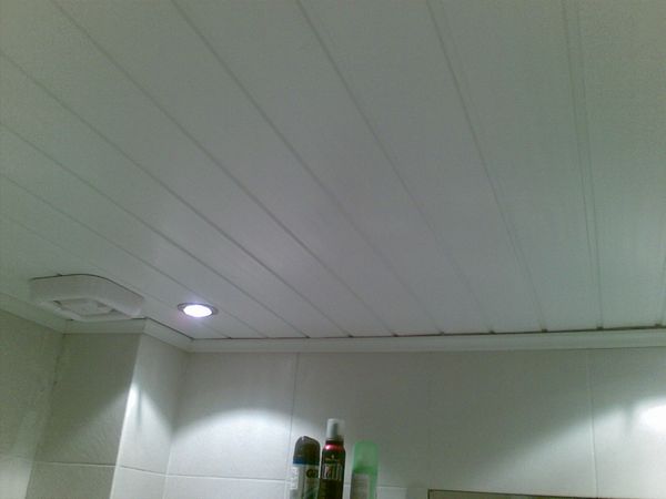

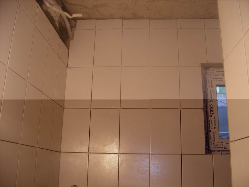

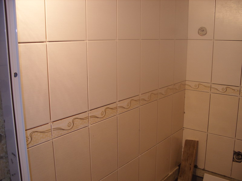

Малко снимки и на тоалетната, прясно получени днес, работата напредва. Естествено тавана ще го затворя горе без да се вижда рязаната плочка с нещо подобно на долната снимка (любезно взаимствана от колега от форума)
Resize of SS850740.jpg (31.96 KиБ) Видяна 4534 пъти

Хидроизолация на тавана ?
Нещо струва ми се бъркаш паронепроницаемост с водонепроницаемост....
За таваните на баните не съм решил още., чакам идеи там в една тема в съответния раздел, ама нещо няма голям отзвук, главно спам...
Май ще се наложи да се поразходя повечко из Варна, пък каквото ми хареса....Засега като че ли съм се ориентирал към растерен тип таван, има и модели за баня.
А на едната баня така се пада височината че там съм решил направо 5см фибран да дюбелирам за тавана и да се шпаклова после. За финиш нямам идея обаче каква боя или мазилка да ползвам.
