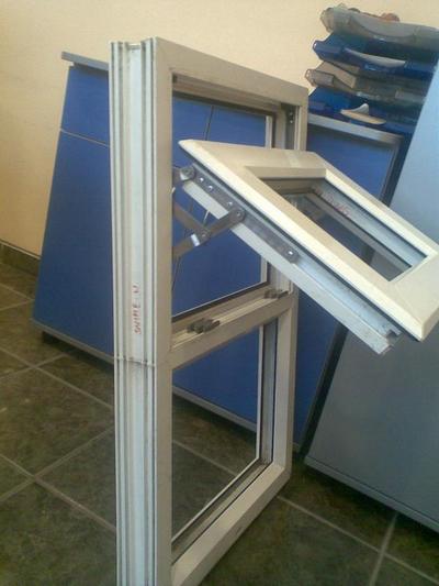

Има системи профили. при които отварянето е навън. Използват се например в Англия. Намират се и у нас но всичко зависи от фирмата за дограма. А за един прозорец едва ли!

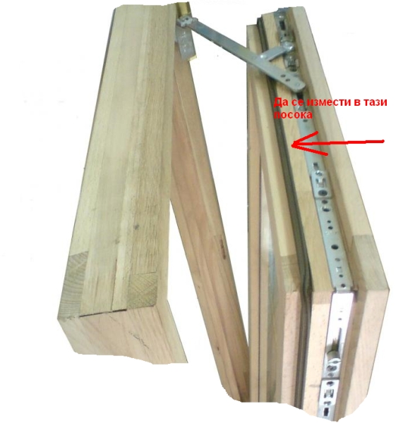

Благодарение на Master_Kenobi, който за съжеление вече не е в този форум, намерих фирма която ще ми направи прозорците да се отварят навън. Поне такива са първоначалните разговори.
Според шефа на фирмата единствения проблем е че дръжките за отваряне не могат да минат.
Едната идея е да се сложи обков за капандури, който обаче е скъп или както се изрази "струва колкото един прозорец".
Втората идея е да се измести мястото на обкова. Понеже дограмата е дървена и позволява това- тя е с три фалца и вместо на средния ще се опита да го сложи на най-външния.
Другата седмица има среща с него и ще пиша какво става.

ArturDent - Почти Безобиден
Благодарени е на Master_Kenobi, и дограмаджията с който ме свърза, вече имам решение за дървена дограма, която се отваря навън.
По-долу е експерименталния прозорец.
Двуосно отваряне, навън. изработен от миранди.
Не е лакирана. Няма и стъклопакет.
