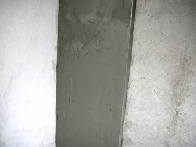

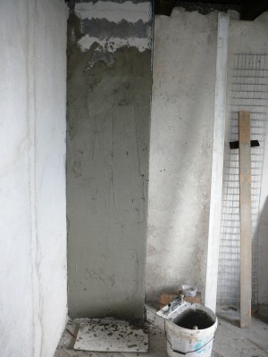

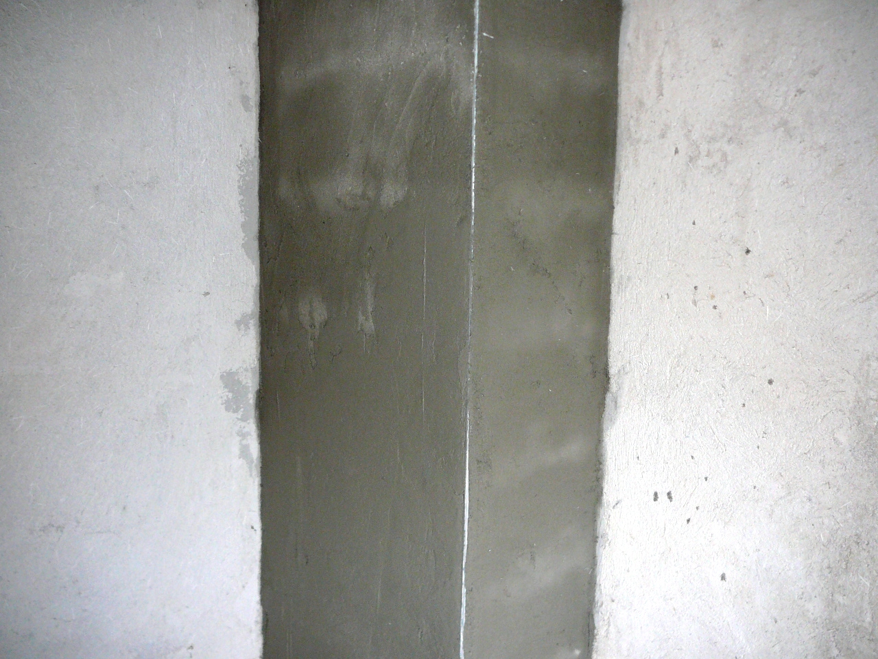

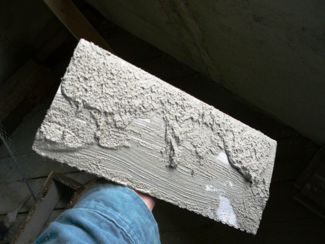

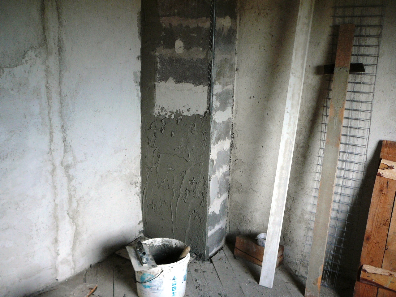

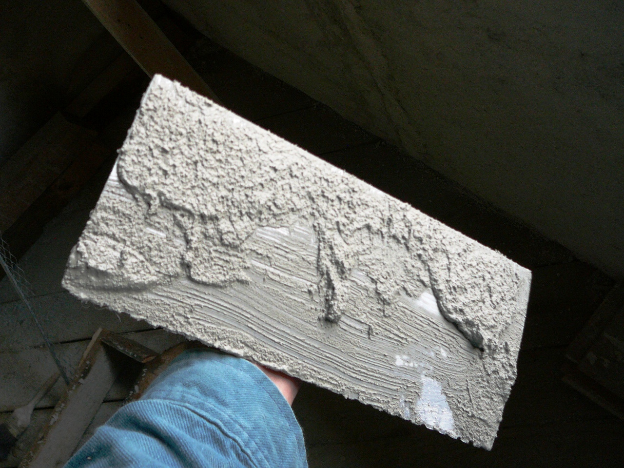

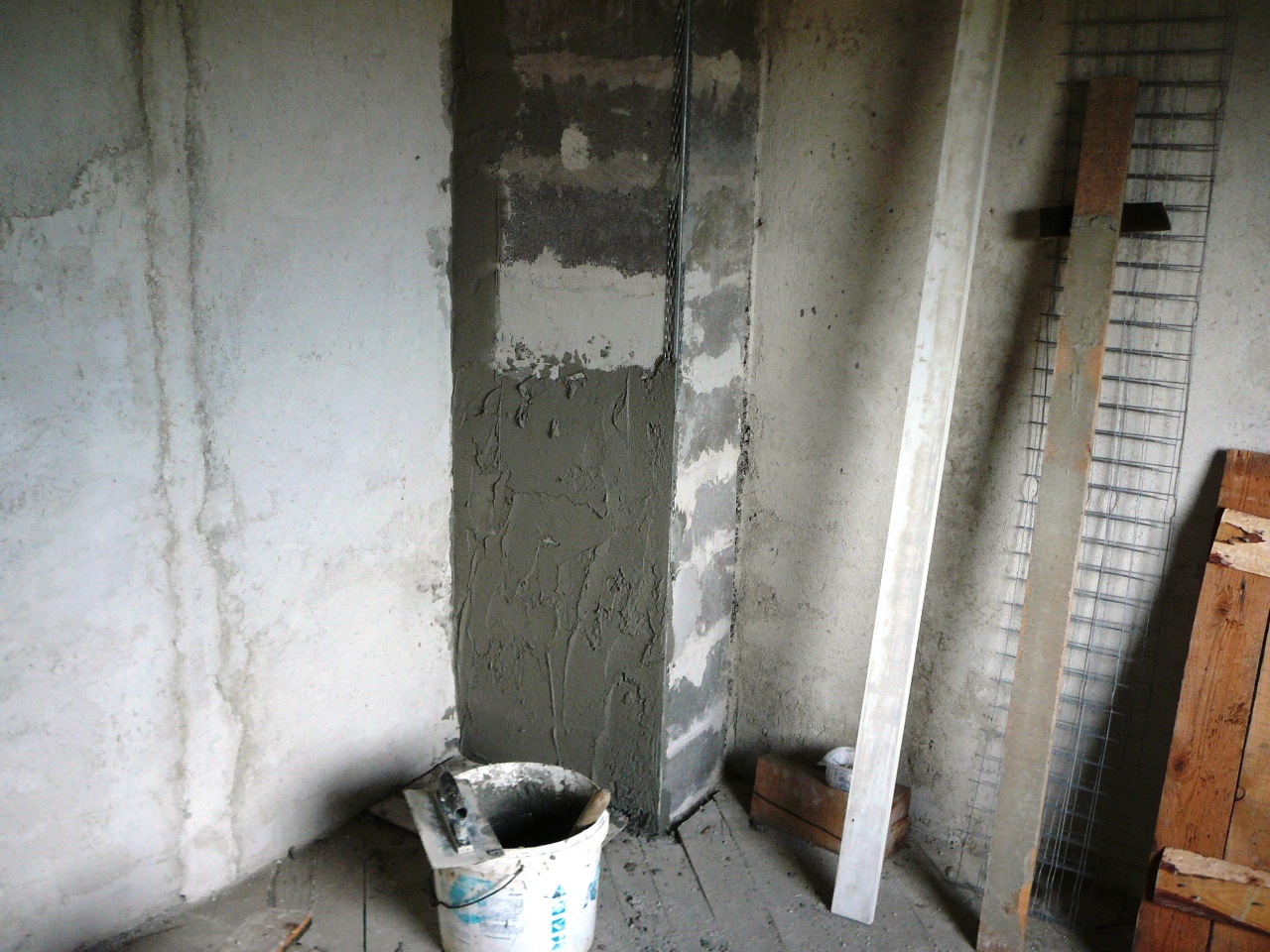

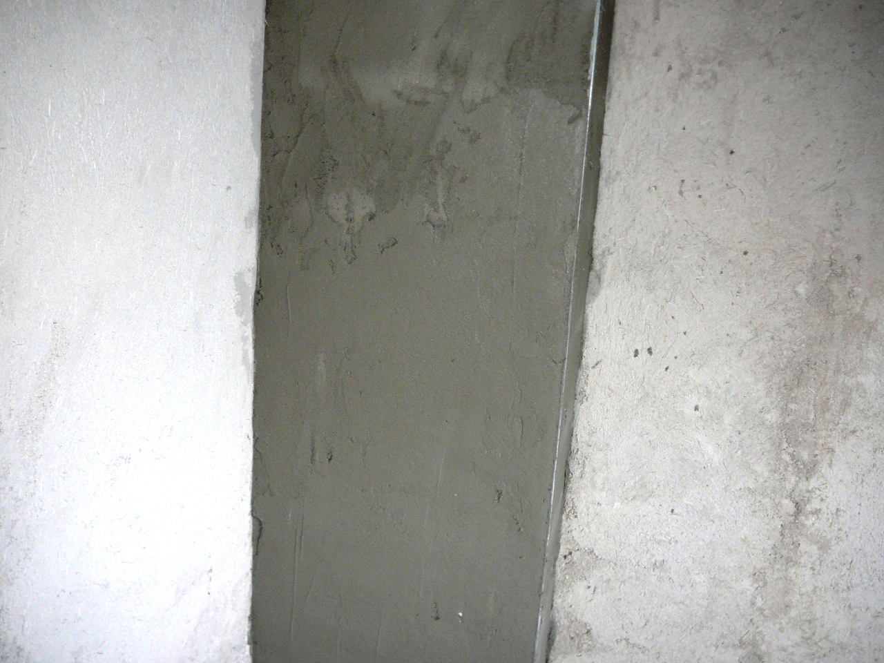

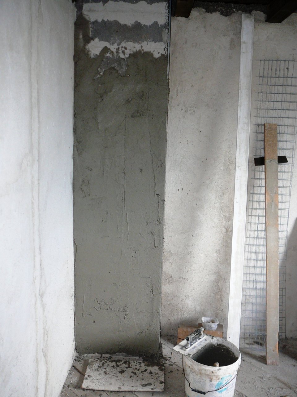

Като се пооправиха нещата, се захванах и завърших до край и хастарната мазилка.

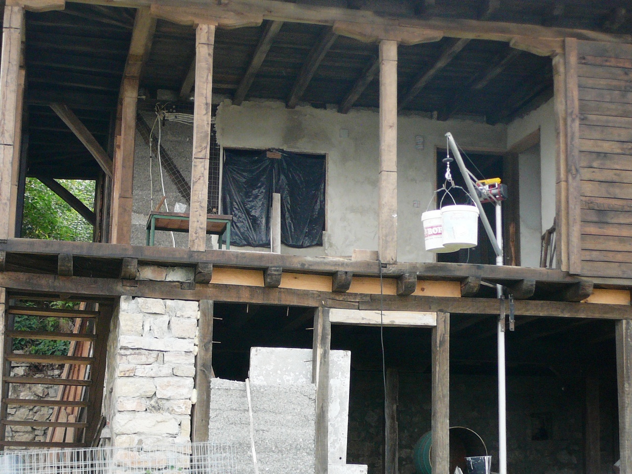

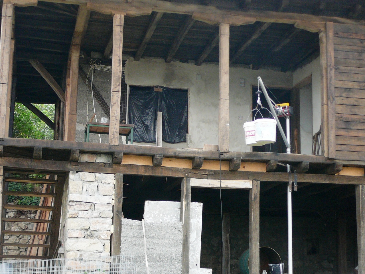

За да си щадя ръката, се наложи отново да монтирам подемника.

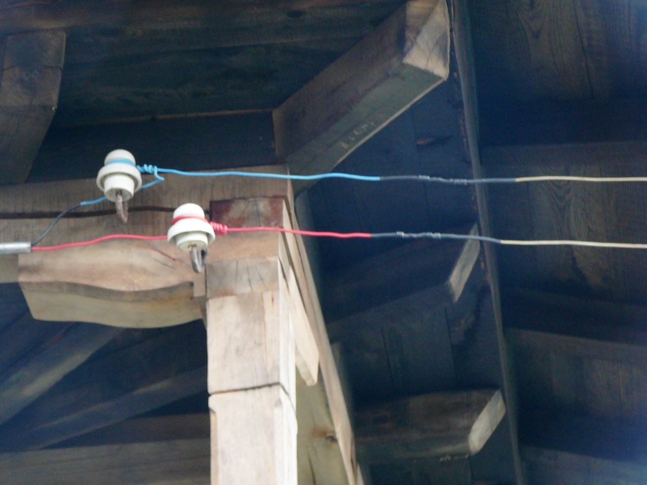

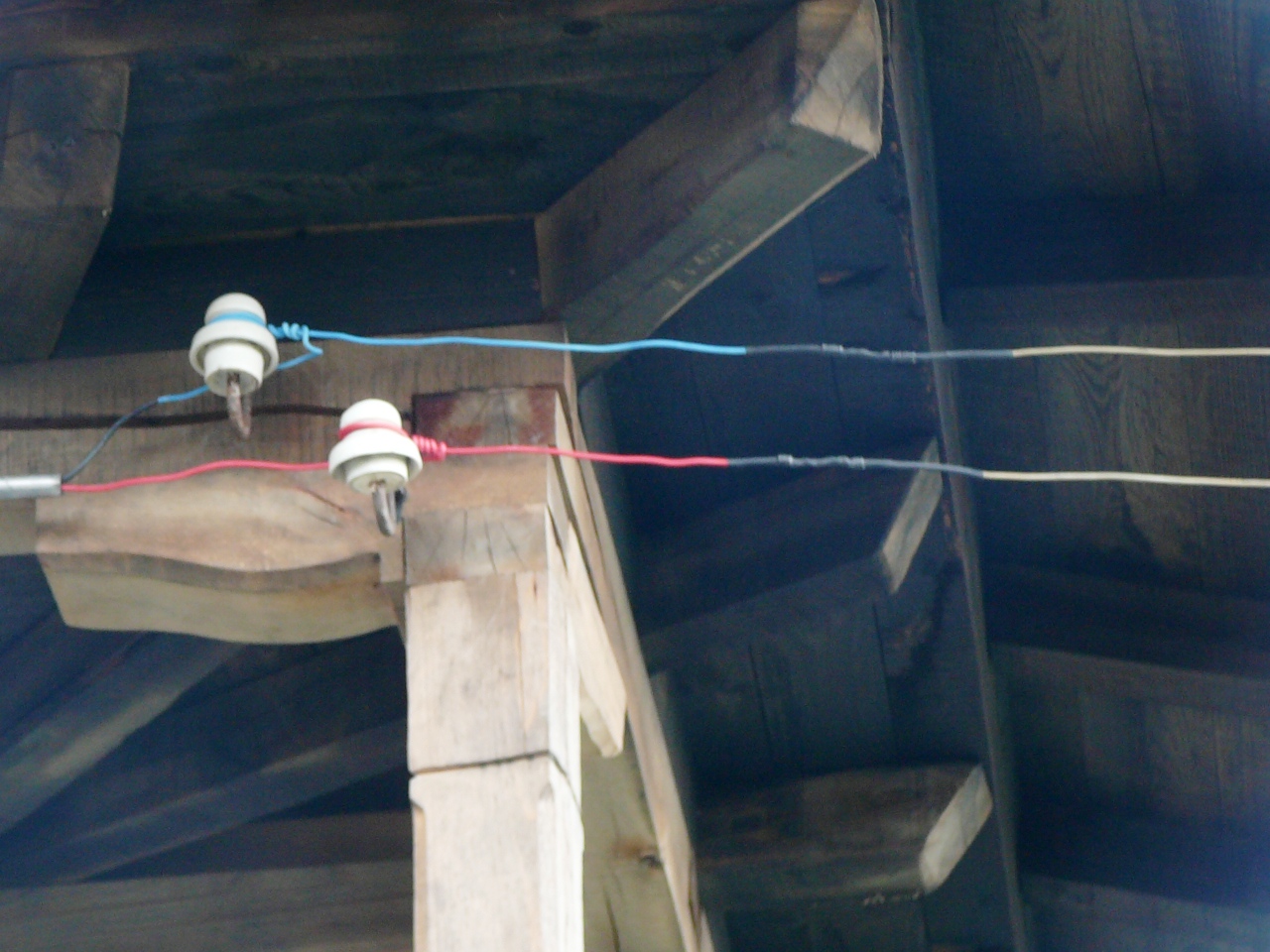

От своя страна, завършването на измазването означава, че и електроинсталацията е положена, а и вече вкарах електричеството до къщата, макар и само на 1 временен контакт.
Дълго я премислях и консултирах, така че да съм сигурен какво правя и спокоен.
Направих я с 2 слаботокови линии за осветлението, 2 силови за контактите, и една директна
от 6 квадрата за проточен бойлер.
Много се коментират кабелните връзки. Разклоненията по силовите кабели съм ги правил със спайки, подсигурени преди пресукването с половинки устърклеми.
Снадката на рекордомана е насрещно пресукана спайка, подсигурена със запояване и изолирана с термошлаух.
Предвидил съм и трето жило, за евентуална дефектнотокова защита,
Казвам евентуално, защото в апартамента ми, а и на работното ми място, няма такава, а там прекарвам 99% от живота си,
та до колко ще е оправдано да се инвестира в къщата. Но все пак става дума за около 100тина лв., което на фона на целия масраф е нищо.
