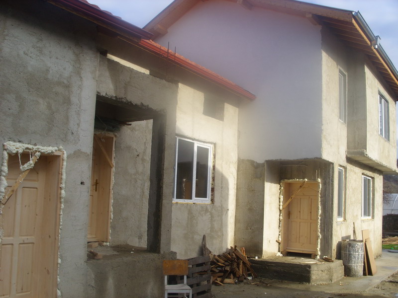

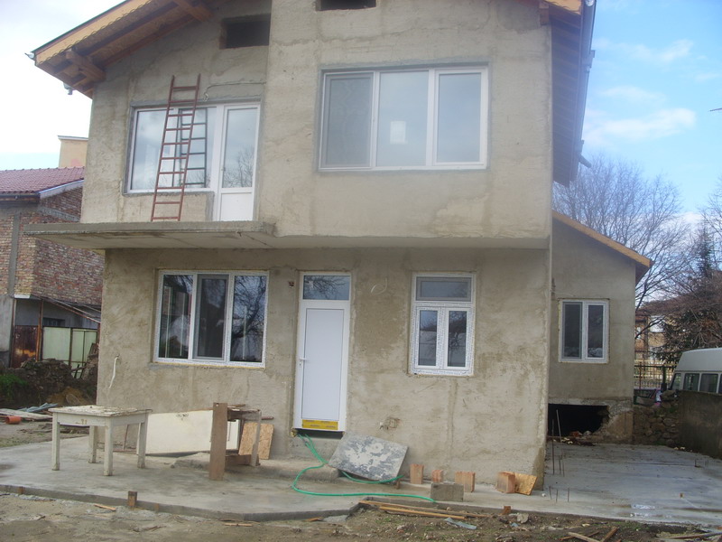

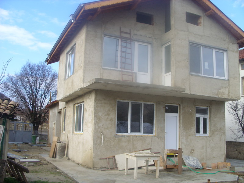

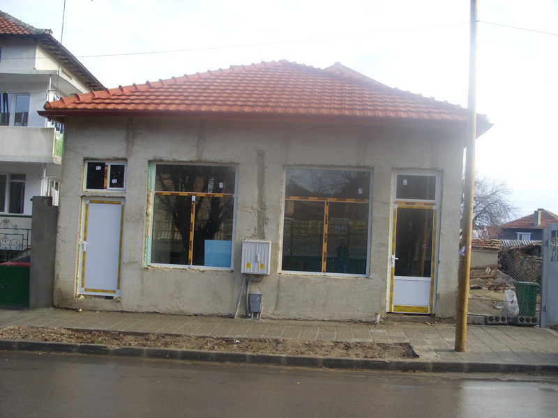

Eто ме пак, тоя път по-раничко от обиковено,че нещо гледам темата ми замряла докато ме няма, тоест докато съм в БГ
Миналата седмица монтираха всичката дограма, е останаха само 2-та тавана и мазите, ама те не са спешни.
Вчера дърводелеца сложи и 3-те външни врати и като че ли вече мога да докладвам че съм затворил най-сетне къщите.
Приготвил съм 2 кюмбета, тия дни ще ги пална, аче май пак застудява, пък и да пробвам комините
Днес реших да сложа ПУ пяна на 3-те врати, ама нещо май се "поолях" както виждате. Еййй, много се раздува това нещо бе

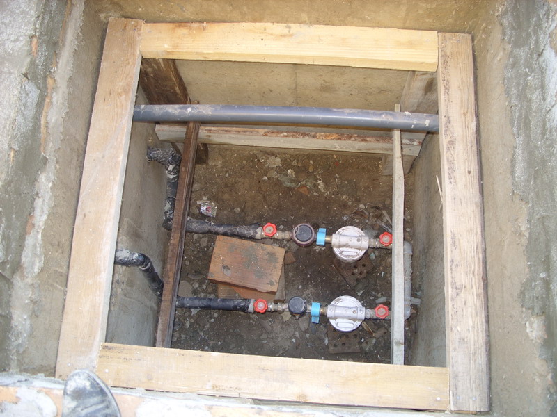

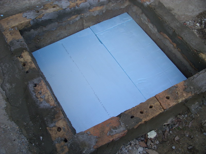

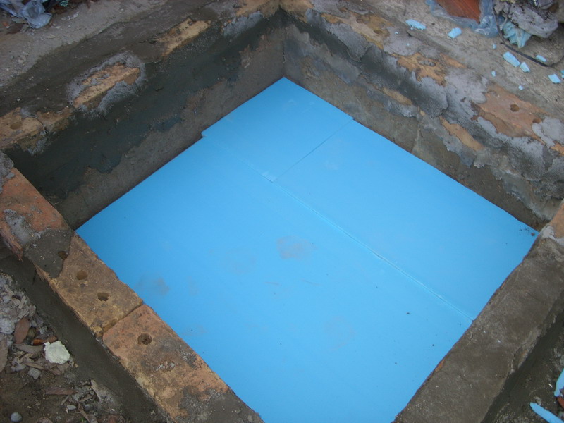

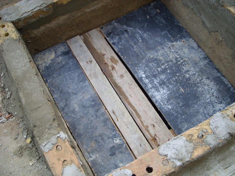

Днес се занимавах с топлоизолацията на водомерната шахта.
Сковах дървена рамка от гредички, застлах я с парчета шперплат и дъски и върху този вторичен "капак" сложих на кръст 5 см + 2 см фибран. Ще замръзнат водомерите зимата, ама....на най
