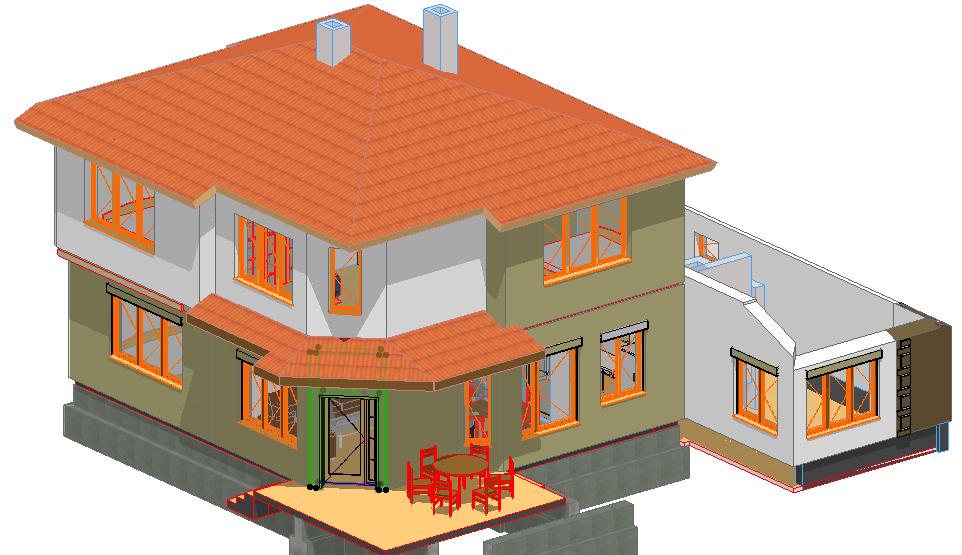

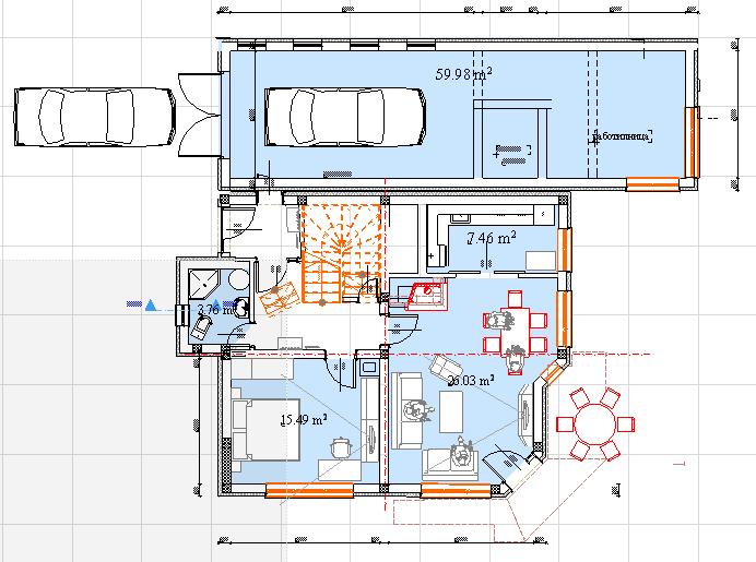

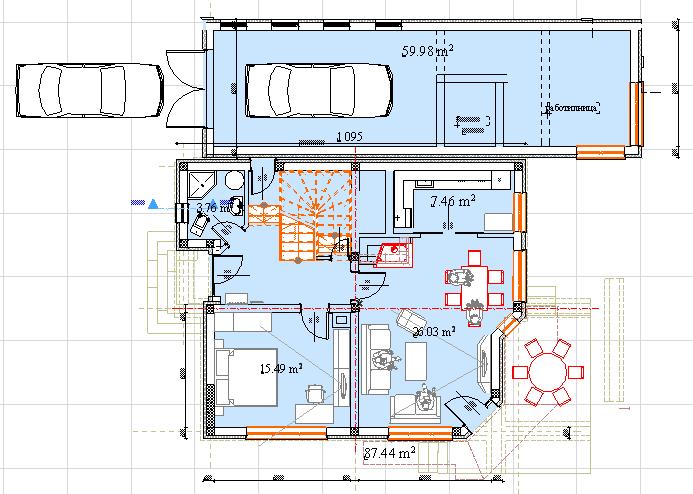

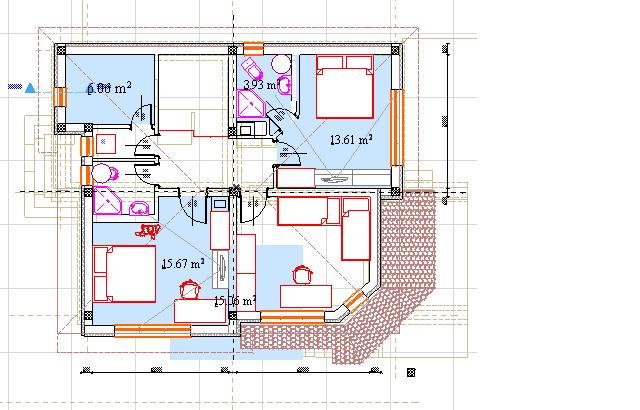

emilvtc - специалист
Работя в момента по този вариант.
Разбира се архитекта ще "очовечи" и направи читаво това, което съм начертал.
Опитах се да направя покрива четирискатен (както ме посъветвахте), но нещо не ми се получава. В архитекта ми е надеждата :)
А-бе в този вариант на къщата се придържам стриктно към "трафопостната" архитектура :-D
Опитвам се да направя така, че "пътя на обувките" да не пресича "пътя на чехлите", но някак си ми се струва странно входа да е до гаража ... :? Всъщност не съм виждал подобно решение и не мога да си го представя как би се получило. Има и проблем с вътрешните 2 стъпъла в антрето и вътрешната преградна врата :?
Tsilkov - майстор
emilvtc написа:
Какво ти е странното?Слизаш от колата ,или идваш от работилницата и си събуваш мръсните обувки и си закачаш якето в антрето - няма нищо по-естествено от това.Не разбирам защо рпавиш малките стъпълца - гаража го вдигни на нивото на къщата - нали и той не трябва да се наводнява - няма да го зарибяваш я :lol:.В дневната излизането навън трябва да ти е от чупката при трапезарската маса ,а не при дивана.
VLADO66 - майстор
Не било толкова сложно.Стълбището го развий наобратно,така можеш/евентуално/ да използваш част от ст.клетка ,изнеси род.спалня/източната/с еркер навън и виж дали може да вместиш гардеробно.
