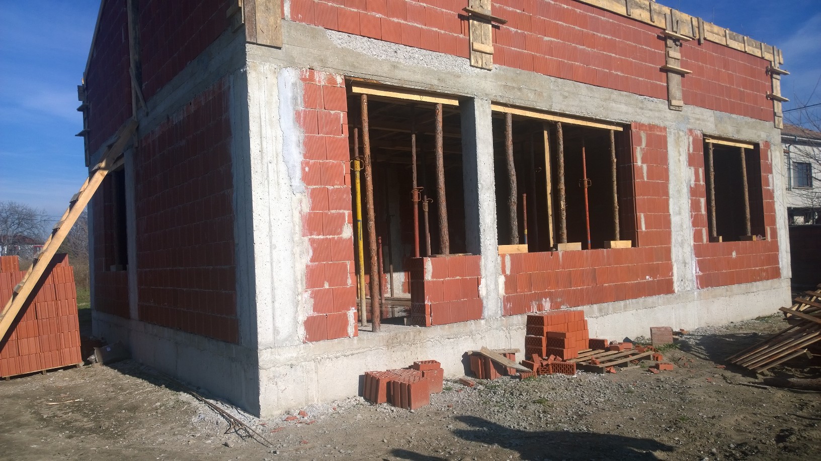

Ами това с лака вече е минало, защото челните дъски са наковани. Какъвто е такъв. Все пак мисля, че е по - добре от нищо...
козирката е с размери 2/1 м т.е. по 50 см от края на вратата. Размера на площадката смятам да е 100 / 130см. Добре ли е? Идеята е водата от скатовете на козирката да пада на 2рото стъпало на стълбите. В момента имам просто цокъл с отвор за врата над която има козирка без улуци. Майсторите ми казаха да мисля стълбите, защото скоро ще им идва реда. Мога ли да сложа фибран по цокъла и да ги отделя от него за да прекъсна термомоста (ако да - колко)? Не ми се обличат и стълби с фибран.
Смятам стълбите да ги сваля с 4см. и нивото на пода като се вдигне с 8 да станат общо 12см височина на прагово стъпало. Не знам дали бях ясен...
boqnkov
- Мнения: 402
След слагането на дограмата ще мога ли сам да обърна прозорците, до толкова, че да не старее пяната между профила и тухлата, защото тази година май няма да правя изолацията. Инструментите не са проблем. При едно добро обяснение или статия смятам, че ще се справя. А за фибрана между стълбите и цокъла мисля 3 см е достатъчен. Човека с дограмата ми предложи пистолета да го направя двойна врата...

Хубав избор и аз съм с такава. Технологично, при мен обръщането беше след поставяне на изолацията по фасадите, така че не е уместно да обръщаш. Освен това ще ти гори фибрана, после става като прах повърхността му. По-добре дозапени обилно и колкото изгори ще го изрежат. Аз така направих, а стоя 2 години пяната. Изгаря, но да кажем 1 см/ год. в дълбочина. Така че мини с пяна обилно и това е.
И имай превид, че като вали ще пълни тухлите под прозореца ( заради вертикалните кухини) и ще овлажнява стената там.

Мерси за отговорите. Значи да разбирам, че не е оферта да влизам без да съм направил външната изолация. А какво ви е мнението относно събарянето на "зъба" на вратата и прозореца и да станат две отваряеми врати. Там по принцип мисля да е верандата, ама още не съм измислил на какво ниво да е и как ще я покривам/закривам лятото/зимата. Ако е от бетон и грантогрес май ще се напича доста с това южно изложение, затова трябва да има нещо което спира слънцето лятото да напича там. Не искам да я затварям пък с керамични/битумни керемиди, защото зимата ще се засенчи доста хола/трапезарията.

Фирмата за дограма ми предлага монтаж на подпрозоръчен алуминиев перваз от външна страна под който ще има пяна. Предлагат ми също и вътрешни подпрозоръчни первази от ПВЦ. И двете са с цвета на дограмата. На тези работи сега ли им е времето? От фирмата ми казават, че первазите се щракват за дограмата и е по - добре сега да се слагат от колкото след това.

Ако е само това не мисля, че ще е проблем. Хартиено тиксо и вестници бол... В разреза на профила който видях, перваза найстина щраква вътре зад профила и уплътнява добре.
