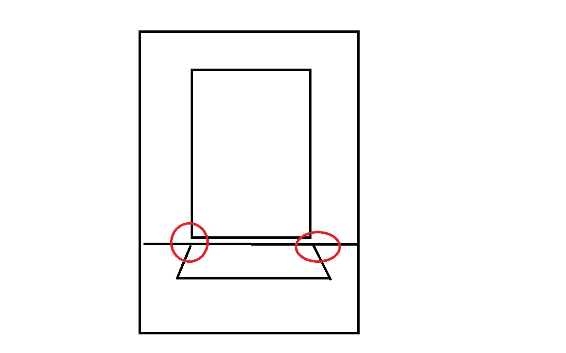

Не се уплътнява. Но листа винаги се режи целия. Нещо не те разбирам. :?
Фитилчо - майстор
Вадим Владимиров написа:
Какво се случва, на местата оградени с червено? Това е там където полата под велукса минава от ПОД - и след това НАД долната част на листа?

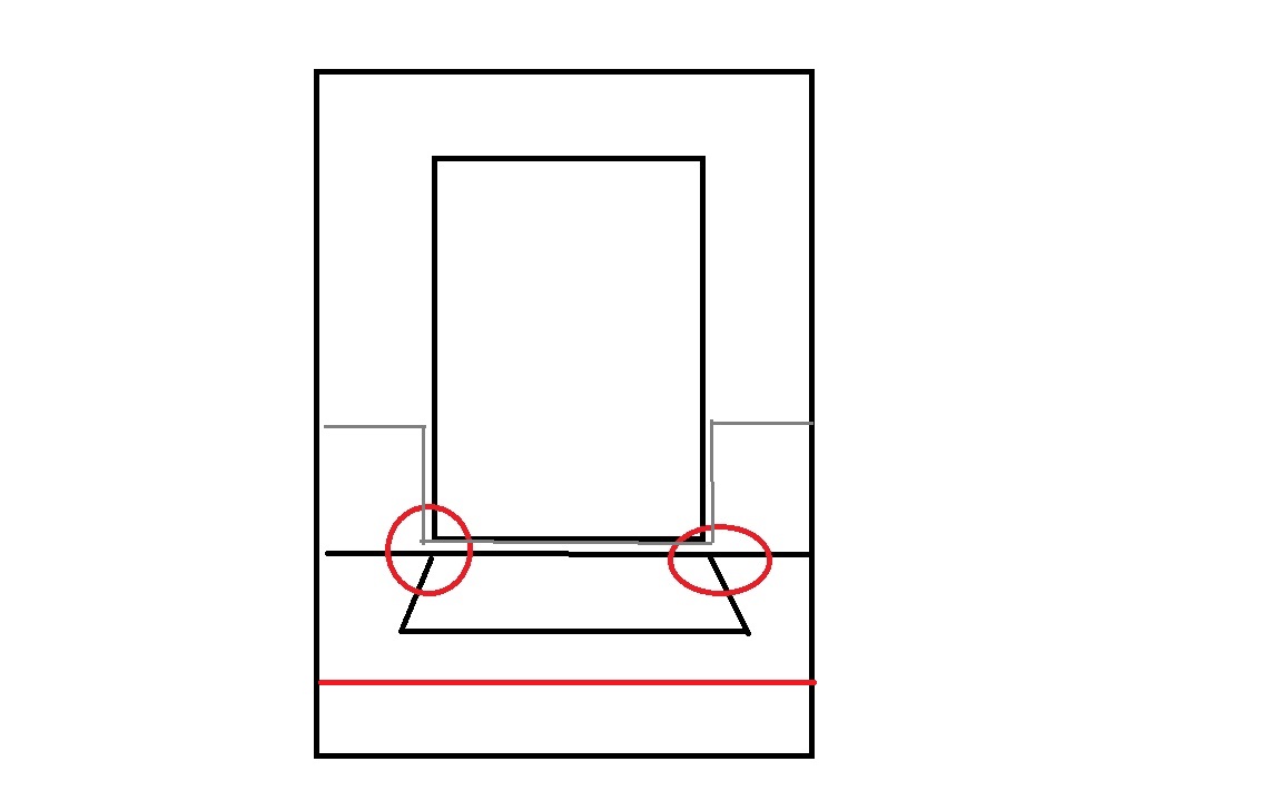

Иначе допълнителният лист трябва да се поилучи така:
Долната червена линия е края на листа ,който минава през сряза на основният лист и се явява червената четра ОТГОРЕ, а сивата черта се подпъхва същото парче лист ПОД горната част на срязаният основен лист...

Абсолютно нищо не разбрах! Извинявай, Ники.
Но мога да ти покажа.
Долните листове стигат до прозореца и спират на 8-10см от него. Горните листове захлюпват прозореца и лягат на долните. Както си е при нормалните керемиди.
Фитилчо - майстор
Благодаря ти !
Аз съм с цели парчета/листове дълги колкото ската обаче, и сега няма да ми стигне дължината им да ги застъпя, като ги срежа ПОД прозореца...
Заради това, ще подпъхна парче ПОД горните листи и над долните и върху тях ще легнат полите...
Дали се обясних ? :)
Вадим Владимиров - специалист
Ако го направиш както ти показах, а парчетата ги сложиш най-отгоре, при билото, така не става ли?
Фитилчо - майстор
Става и така. Дълги са 80 см , така че, припокриване ще има доста и няма да има проблеми...
