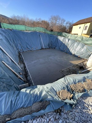

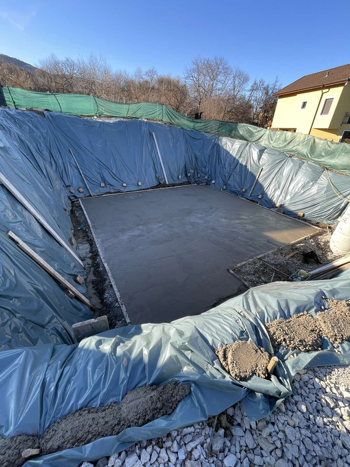

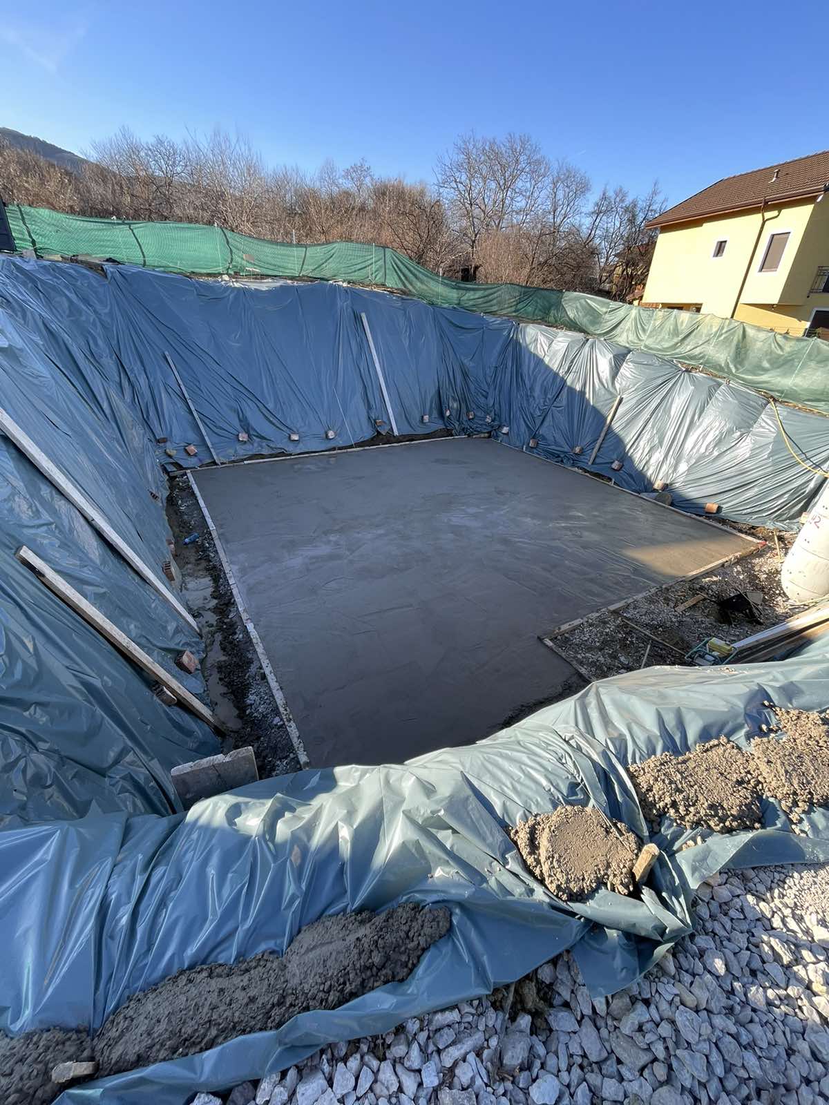

нед фев 19, 2023 2:10 pmPIP написа: Не следя темата, но нещо не разбирам, за каква кота става дума при положение, че се коментира дъно на изкоп. Дъното на изкоп за основи се копае до здраво и опитните багеристи го усещат като стигнат до твърдо. Никакво запълване и трамбоване няма да помогне, ако от долу е меко. Това, че някой е написал колко да са дълбоки основите не означава нищо, освен че е под точката на замръзване.А кой е казал, че е меко? Земята в изкопа си е достатъчно твърда о добра. Просто багериста и техническия са били нехайни и са копнали повече от колкото трябва. И сега разликата се пълни със скална маса, която трябва да се трамбова.
skostadinov
499 мнения в "Мисия Нов Дом - от А до Я"
skostadinov
- Мнения: 449
нед фев 19, 2023 2:22 pmPIP написа: И какво като е по-ниско, котата е важна от горе, от долу колкото по-дълбоко по-добре. Единствения проблем е разхода на бетон. Не се учудвам, че багериста е бил нервен, ако е трябвало да слуша интернет теоретици.Еми то е така, чел недочел, чул недочул. Какви Интернет теоретици те гонят какви 5 лв. Аз нито съм се месил на багериста, нито на техническия, нито пък претендирам за знания в сферата. То пък аман и от критици
Нищо лично.
Промяната на дълбочината не е само повече бетон. Води до промяна в стълбища, дренаж и отводняване на сутерен и тем подобни.
А и те не ме и питаха, докато разбера бяха поръчали теошляк и бяха започнали да насипват.
В Понеделник пак ще го мъдрим. На мен лично ми се иска да се увеличи височината на сутерена.
PIP
- Мнения: 1384
Аз останах с впечатлението, че се коментират 'дупката' за основите (подложен бетон) и хидроизолацията им, а явно става дума за нивото на терена. Дори и да са свалили нивото на терена под нужната кота по-добре да се изчака да се излезе от земята преди да се пълни с трошляк и вдига нивото, ако не е прекалено меко за камионите. Извинявам се за острия коментар по-рано.
skostadinov
- Мнения: 449
нед фев 19, 2023 4:55 pmPIP написа: Аз останах с впечатлението, че се коментират 'дупката' за основите (подложен бетон) и хидроизолацията им, а явно става дума за нивото на терена. Дори и да са свалили нивото на терена под нужната кота по-добре да се изчака да се излезе от земята преди да се пълни с трошляк и вдига нивото, ако не е прекалено меко за камионите. Извинявам се за острия коментар по-рано.Няма ядове. Опитвам се да не приемам нещата лично. От следващата седмица ще командировам баща ми на терен да следи, че това си е в неговата сфера. Аз съм програмист и строителството ми е далечно. Опитвам се да чета колкото за обща култура и горе долу, за да знам къде какво да искам
nikolov333
- Мнения: 5423
Това с трошляка и уплътняването според мен трябва да се прави при слаби почви. В случая аз бих ги накарал да го заравнят с подложния бетон, понеже отпада проблема с уплътняването и като цена не вярвам разликата да е хиляди левове..ама свърши вече..
skostadinov
skostadinov
- Мнения: 449
Днес тъкмо мислех да пиша, за да се похваля, че вече си имам и аз подложен бетон, а то какво стана оказа се, че освен подложен бетон си имам и неканен гостенин.
