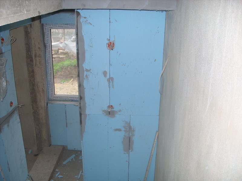

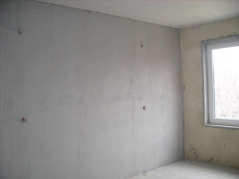

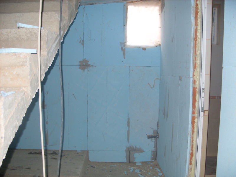

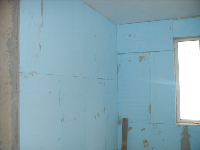

Фибрана (2см) е вече налепен по по-голямата част от коридорите и по северната стена на спалнята. Жалко че не съм там да проверя с дългия мастар доколко е нивелирано....ама тъй ще е тя, трябва да бачкаме че да храним майстори все още. :x
Като се върна ще нивелирам и дюбелирам летви 2.5 см по фибрана и ще сложа МДФ плоскости навсякъде из коридорите.
С тези сегашни 67м2 вътрешната ТИ наближи близо 95м2, без да броя 5-цата фибран между двете къщи.
Чакат ме още 150 м2 външна ТИ на тази къща (завършена грубо Август 2007) през Септември, след като се е напекла/изсушила достатъчно лятото.
Междувременно съм поръчал да се оправят идеално и стъпалата на стълбището, аче всички да са еднакви. И тази проверка ще е чак втората 1/2 на Март
pipbel - майстор
Забравих да добавя - гоня стойност на U под 0.3 за северните стени и около 0.35 за другите, така че като се сложат и прозорците и вратите средната стойност за външните стени да е около 0.5, което мисля е достатъчно прилично.
Мисля да го постигна с 7 см графитен Неопор за външна ТИ наесен.

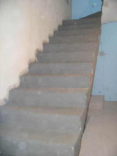

Пип , глей тия стъпала , понеже с това се занимавам...
съобрази височините на всяко пръво и последно стъпало .
Демек къде ще е готов под вкл. настилка всичко долу ,
и готов под на площадките и горен етаж .
Замазки , теракоти , или ламинати , бе готов под.
Като сложите дебела замазка примерно при първо стъпало , +теракот ,
и то от него не остане нищо.
Това принуждава този кат мен , да отлива буквално второ стълбище в/у първото .
Променя мамка му и размерът на стъпалата (височините на челата )
Ако си объркал това , няма да си първият , по- скоро ако не си... ще си първият .

Уста Емо Врачански - по-добре ти гледай тука и коментирай какво е сътворил днеска по стълбището майстора :?
Аз съм лаик не знам на какво да обърна внимание( а и не съм там). Но имам чувството че не е особено специализиран по стълбищата.... :-D
Пък и 1 снимка нищо не ми говори. Жената обеща още няколко вдругиден като поизсъхнело.

emil_v r - майстор
По- добре , че не си там , само пари пращай .
Явно с теракот ще облицоваш стълбите ?
Ако не си го купил , дай да те разкандардисвам , и ги прави с камък .
По красиво ,доста по- трайно , и излиза на подобна цена.
Всички се плашат от цената понеже мислят , ше е мн по- скъпо .
Ако решиш все пак с теракот сложи едни лайсни по- масивни с ръбчета против подхлъзване .
Избери размерите на теракота така , че да няма малка изрезка у лево , :wink:
или у десно + да стане и за челата .
По- добре гр.грес или порцелан от по- дебелият.
покажете на майсторът ниво готов под при началото на стъпалата долу (па и горе :) ) дане стане ...
В моментът той това е направил , компенсирал е първо стъпало , и всичко изглежда наред и добре .
Цокълът може да бъде вкопан , сега е време да се помисли за това.
Aбе и аз си мислих за Врачански камък, ама не че имам нещо против теб, просто ми седи прекалено офисно едно такова.
Май ще се спра на по-дебеличък клинкер за стъпалата, има едни хубави немски клинкери във Варна, 11 мм , със добра визия, има и естетични завършващи профили.
emil_v r - майстор
Aha , сещам се за някои видове , доста са хубави , тия със специалният ръб/чело и на мен ми харасват , а за здравина да не говорим...
Главно това имам против тер. стъпала - лошо решение на челният ръб + челото .При този вар. няма пробл.
Огледай готово направено такова , за да добиеш оредстава как ще стане завърш.
