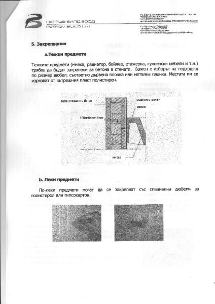

Ани, имаше ли техническо лице от фирмата която произвежда термоблоковете? Май преди време, четох тук за такъв строеж, на друго мвясто, където хората сами си вдигат къщата, но има и специалист който съблюдава процеса. Освен това, бетонът който изсипвате в блокчетата има ли някаква спецификация? Доколкото съм чувал, не е обичайният бетон, който се използва в традиционното строителство...
и ок не те затруднява, наистина, би ли могла да сложиш снимки на това което се е получило до момента или снимки на етапа който си показала тук, но с изглед отвътре...
блягодаря предварително...

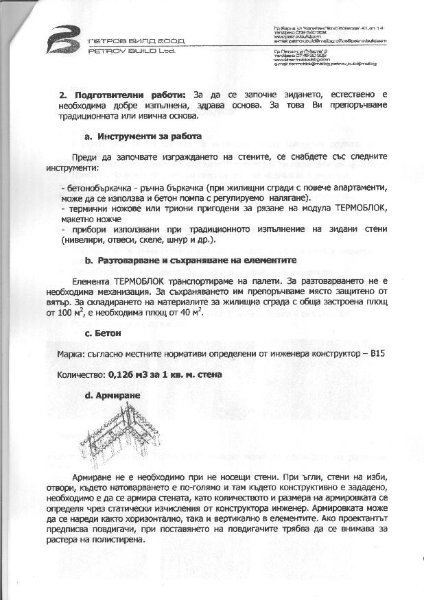

Да имаше техническо лице,защото никой не беше запознат с начина на строене в Русе.Ако видиш веднъж как става не е никакъв проблем да си го направиш сам.Не се изисква никаква па специална квалификация или подготовка.
Ние бъркахме бетон с бетонобъркачка по традиционния начин и после го изливахме.По принцип бетона беше даден Б15 за бетонпомпа.
С бетонпомпа трябваше да правим допълнителен кофраж за укрепване,а понеже правихме всичко с подръчни материали и трябваше да купувам кофраж специално за това и се отказах .Наливахме си по 2 реда и за пед дена бяхме готови.Казвам бяхме,защото аз лично сглобявах блокчетата.
За арматурата
На 1-ви,3-ти16-ти и 9-ти ред се слага хоризонтална арматура №10
През ред на всеки ъгъл се огъват по 2 пръчки -фи8 и се поставят хоризонтално.
Където има врати и прозорци се слагат бигли/правят се така наречените колони/На всеки ъгъл също.На всеки 3 метра,ако няма прозорци или врати също се слага колона.
Над вратите и прозорците се прави трегер с бигли и пръчки фи 8 по цялата дължина та прозореца или вратата
Това е в общи линии арматурата
На самите блокове ими специални улеи в които влиза арматурата и не е въжможно да сбъркаш местоположението и .Общо взето всичко е безкрайно облекчено .

Направихме конструкция за гипсокартона/разказаха ни се игрите да пробием отвори за дюбелите/.Аз лично накарах момчетата да ми направят на няколко места конструкция от дървени греди и дъски,върху които монтирахме гипсокартона, за да мога да си закачам на тях различни полици и тн.без да се налага да дупча с хилти заради една картина/да речем/.
