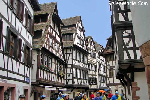

Някакво допълнително топлинно съпротивление оказва и дървения плет, който армира кирпича. Не е най-добрата изолация, но пък е евтин, много комфортен и... изглежда добре :)
Пък и е дълговечен - къщите из старите градове в Европа са на по няколкостотин години.
