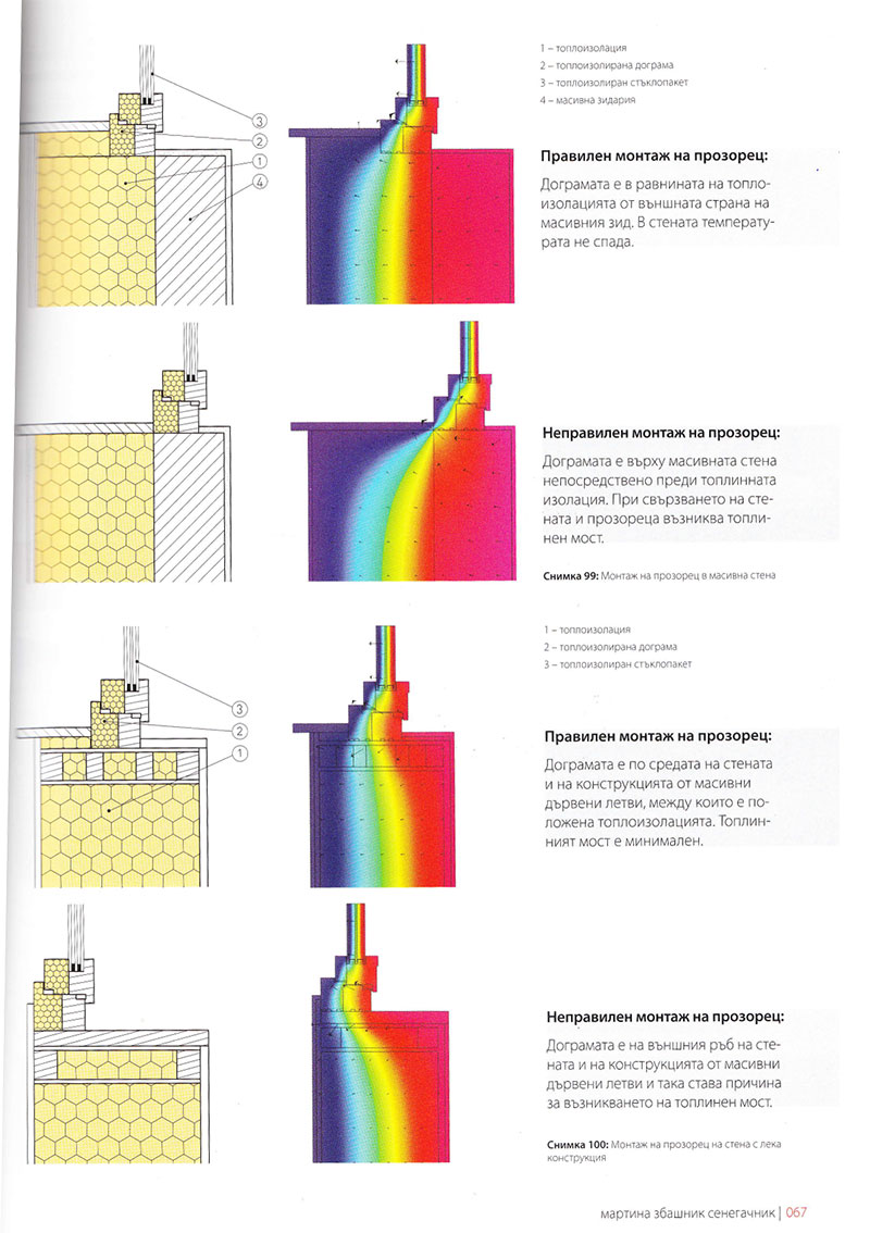

Фло написа:Това е много ,много лош съвет! От стотици години ,по-голямата и разумна част от човечеството си монтира прозорците в средата на зида и това е видимо навсякъде по света.Няколко са преимуществата,но в контекста на тази тема може да се посочи едно и това е ,че дограмата контактува със средната точка на температурния пренос.Не че имам категорично мнение, но на гости в Англия гледах прозорецът монтиран на фасадата и отваряне навън. Над прозорците - козирки.
Позамислих се и тогава реших, че има някакъв смисъл - обръщането около прозореца влиза в помещението и тази повърхност се вади от площта на термомоста.
Отделно снахата беше доста доволна от широката вътрешна подпрозоречна дъска - цветя, украси.
Може и да греша - друг климат, но тук, при смяна на дограмата, също я избутах ~5см навън, след умерен женски натиск.

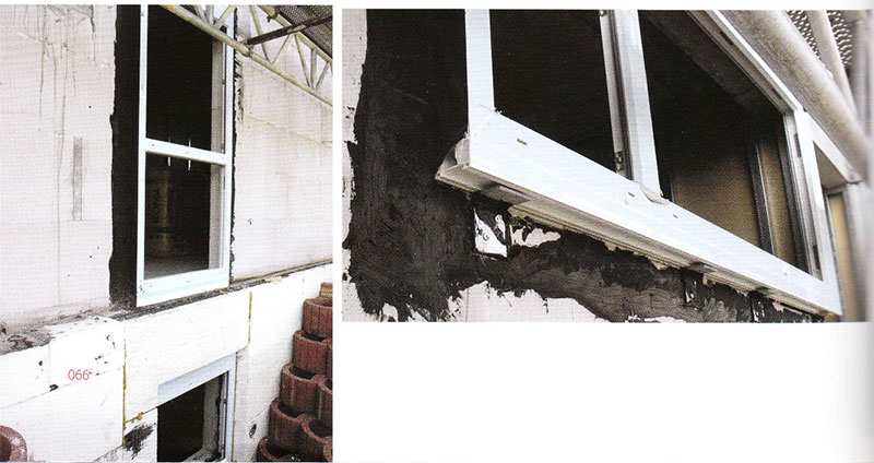

А какво е предимството на зачерненото?
