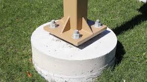

При изцяло дървена (разбирай - по-лека) конструкция на навеса, ако плочата отдолу е армирана и бетонът й е качествен, можете спокойно да я ползвате като основа. Стъпки под дървените колони пак ще има, но върху плочата - отлети от бетон или иззидани от готови бетонни блокчета (аз съм правил такива от 2-3 тротоарни плочки, слепени с хидрофобен циментов разтвор една върху друга, с плътно запълнени фуги; може и от бордюрни блокчета). В този случай стъпките служат, освен да преразпределят товара равномерно върху по-голяма площ, и да отделят дървената греда от земята, респ. влагата.
И почвата под колоната, като замръзне и почне да повдига и накланя така импровизирания фундамент, какво ще стане? Връзката колона-греда ще се поразхлаби. Ако пък отдолу проникне вода и тя като почвата реши да позамръзне, положението ще стане предаварийно.

Нито Американския стандарт, нито стария британски, нито еврокод, нито пък българските норми толерират основната плоскост на фундамента да е над нивото на замръзване; Говорехме за единичен фундамент под ст. бет. колона. За да се реши ф. на продънване без армировка, височината му трябва да е по-голяма или равна на по-голямата страна на ф. Или стъпка 100х100, мин. Н=100см. Ако ще се икономисва от основи ст. бетонните колони се изключват като възможност. При сеизмичен коефициент 0.27 не бих рискувал да пестя от основи при 0.10 бих се съгласил, макар и с уговорки.

Съгласявам се, Оставям ги и Предлагам следното: 1.Разпробиване в плочата на отвор с ф 40см; 2. Изкопаване на дълбочина 1м. със свряло с ф 35см; 3.Спускане на гладка PVC тръба ф300; 4. Спускане на армир. скелет ф 25см; 5.Сипване на малко бетон, завъртане и повдигане малко на тръбата, трамбоване на бетона, да се уплътни- повтаряне на процедурата до изваждане на тръбата; 6.Най-отгоре се вбетонират болтовете за стоманената колона; 7.За да се намали теглото на гредата се пускат подкоси от основата на колоната до 1м навътре от колоната. Отвора става 550-2х100=350 и позволява да се сложи лека греда, която да облекчи минималистичните основи. Ако обаче, целта е икономия, се правят 4бр. малки стъпки и гредата се подпира през 1.9-2м с 4 колонки. Отвор от 550-600см и кекави основи са трудно съвместими, ако ще да е и курник в някое райско кътче, където, вятъра, снега и земетръса, успяват напук на науката да са с пренебрежимо малки стойности, а пък почвата никога не замръзва и основите ги думкат без да копаят повече от 20-30см.

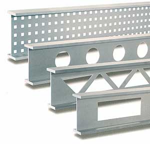

Тези кофражни греди на какво ще стъпят? Проблема, пак не е решен. Дървените пълностенни греди, макар и с двоен т дизайн, няма да са по-леки от куха, правоъгълна, стоманена греда със стена от 2-3мм. Дадените цифри, сигурно са за лепена греда с всичките му условности. И да не забравяме слабото място на дървените греди- провисването напред във времето. Перфорираните ст. греди, ще бъдат осезаемо по-леки от предложените кофражни.
