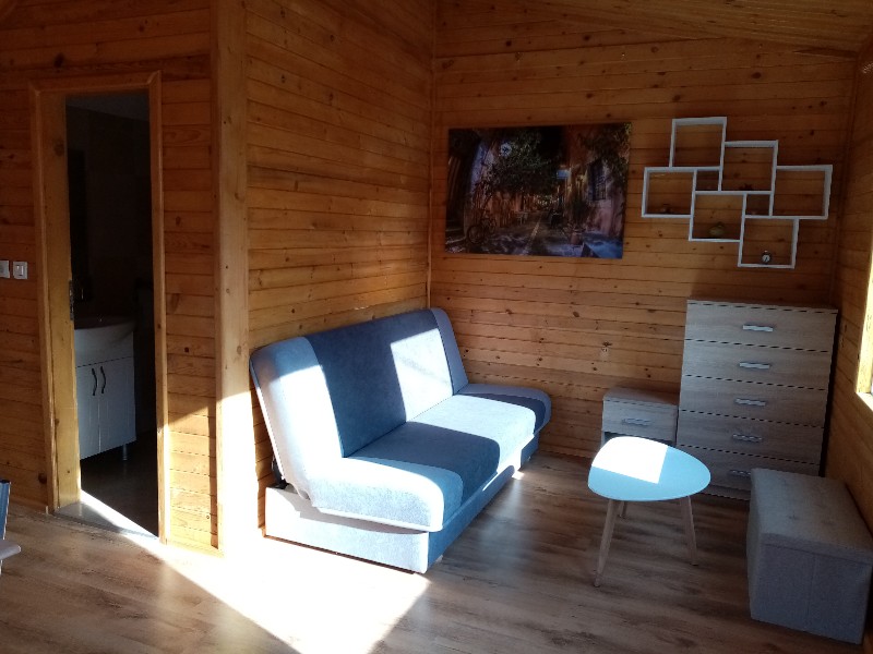

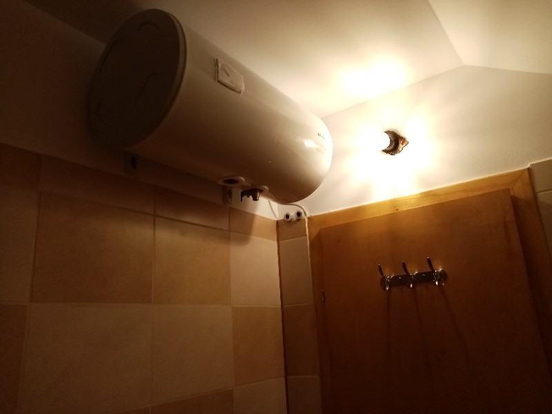

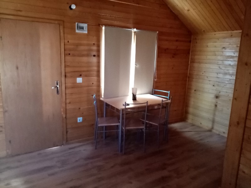

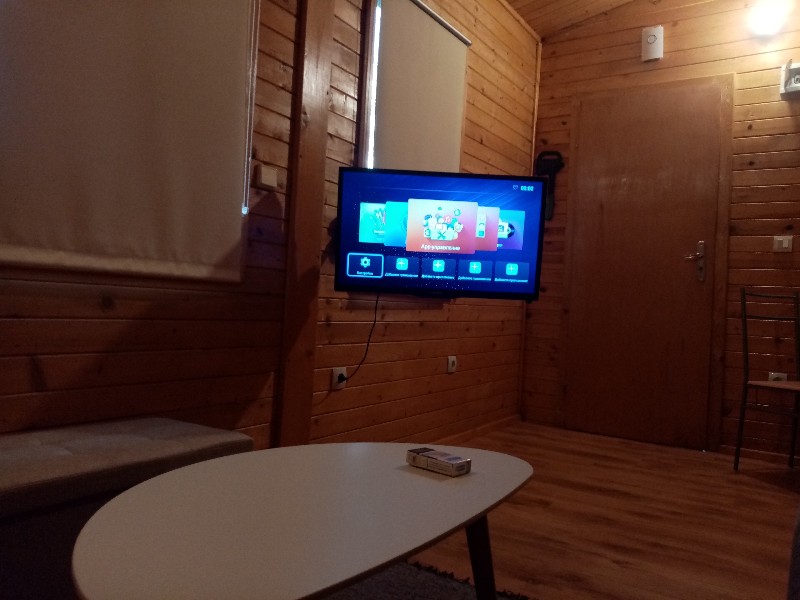

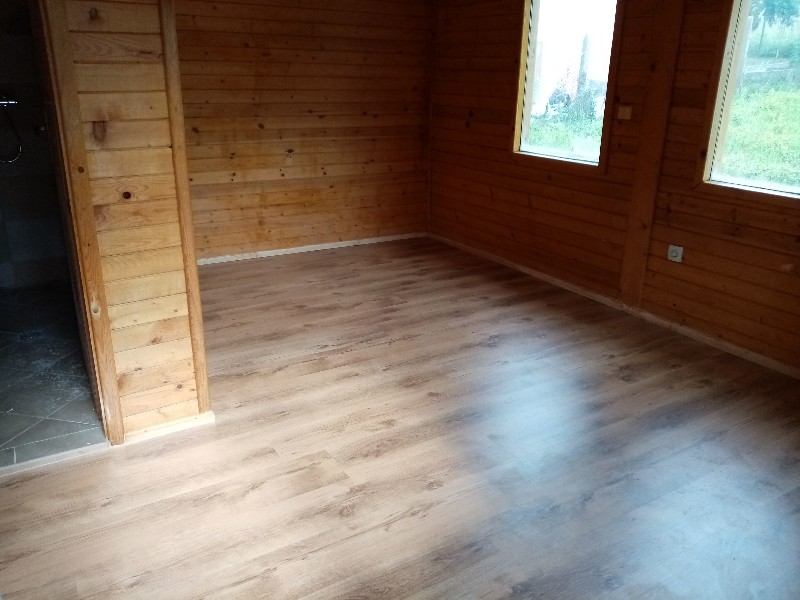

Имам едно бунгало и по празниците го сефтосах.
Сандвич 15 сантиметра и стъклопакет.
Температурите бяха около нулата. Сгряваше и държеше 22 - 23 градуса с маслен радиатор на първа позиция (под киловат) и термостат на "3" от шест деления. Ще видим като дойде сметката за 3 седмици колко е изгорил.
Иначе доста комфортно се усещаше.
Лятото обаче става много горещо вътре. Като в оранжерия. Трябва повече изолация от топло, отколкото за студа.
Дървенията изложена на атмосферни влияния иска много грижи. Затуй щея обличам напролет.
И всичко отвън се чува. Сутрин като се разлаят кучетата и съседа запали джипа ми иде да се гръмна.
Надявам се, че след обличането и измазването, да не се чува толкова.
Имаше мравки. Та се скъсах да дупча и впръсквам препарати в пода.
И птици по покрива. Тропат сутрин и вечер, ама тях не ги моря.
ПП. Имам снимки само вътре.
