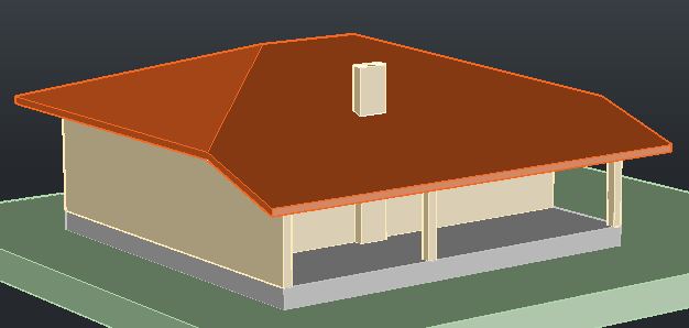

Скриването ми се щеше да е в краен случай, понеже покрива ще е общ за къщата с верандата и става един сдъфкан проект, като се отреже, но май се налага..

И как може да стане в конкретния случай.. Разрешение за строеж на основната постройка и второ за верандата ли?
schuldiner - майстор
Николов, изпраскай си покрива като за веранда, но с коси подпори. Като мине одобрението ги замени с колони.
Другият вариант е на четирискатния покрив да правиш едноскатна притурка - грозно, но става. Все пак до 2-3 метра веранда ще устиска и на подпори временно., а после - както трябва.
nikolov333 - майстор
Коментирахме да го правим на две разрешителни. 5-та категория за къщата и 6-та за навеса, а на практика ще ги строя едновременно по двата проекта.. Баси филма с тия 100 квадрата.. #-o
