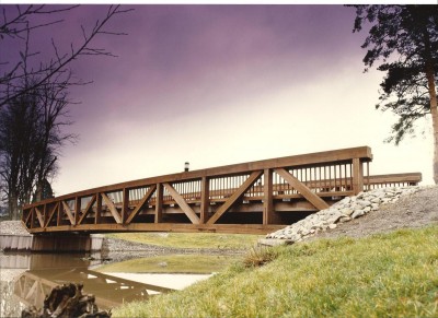

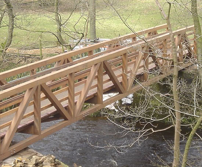

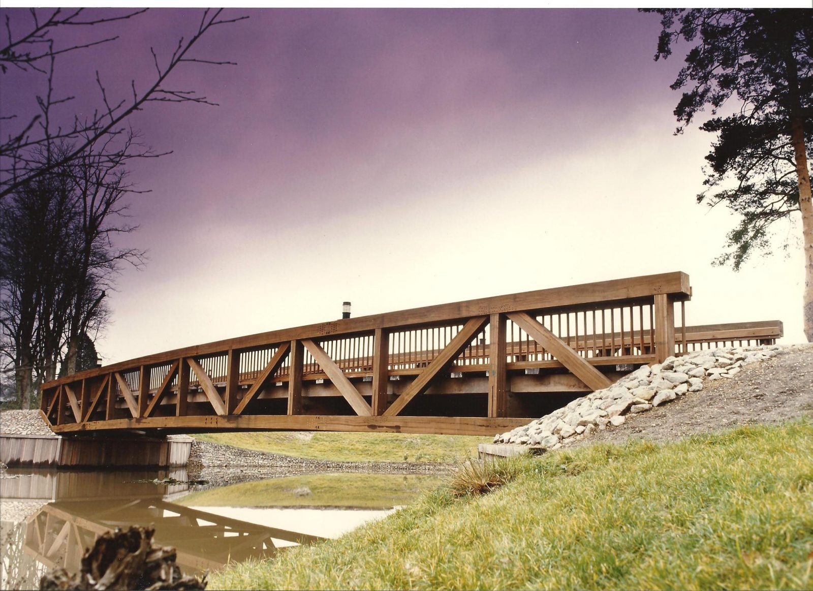

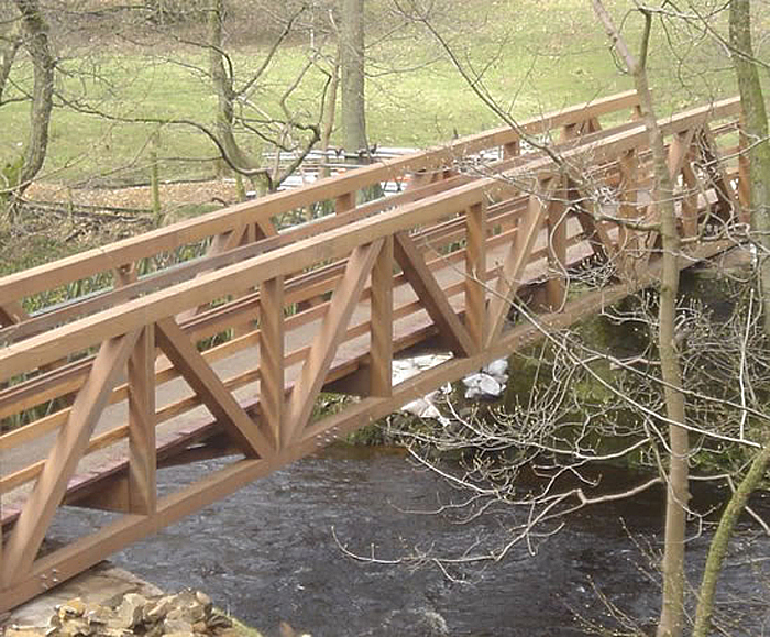

пон окт 10, 2022 1:10 pmBLUEPUPIL написа: Хората правят дори дървени ферми за мостове,Нямам разстояние по голямо от 4,4м за под съм предвидил талпи 25/5 през 50см
тук става въпрос за подова с-ма със светъл
отвор от порядъка на 4-5м и ферми през 0.5-1м.
Ако е до 3.5м се ползват дървени пълностенни греди.
Ако е над 5.5м се слага стоманена греда.
