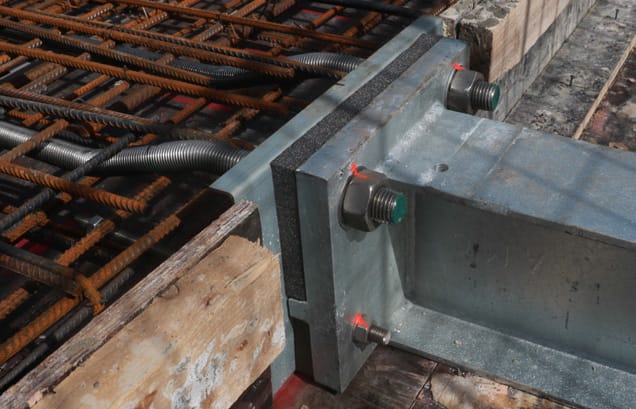

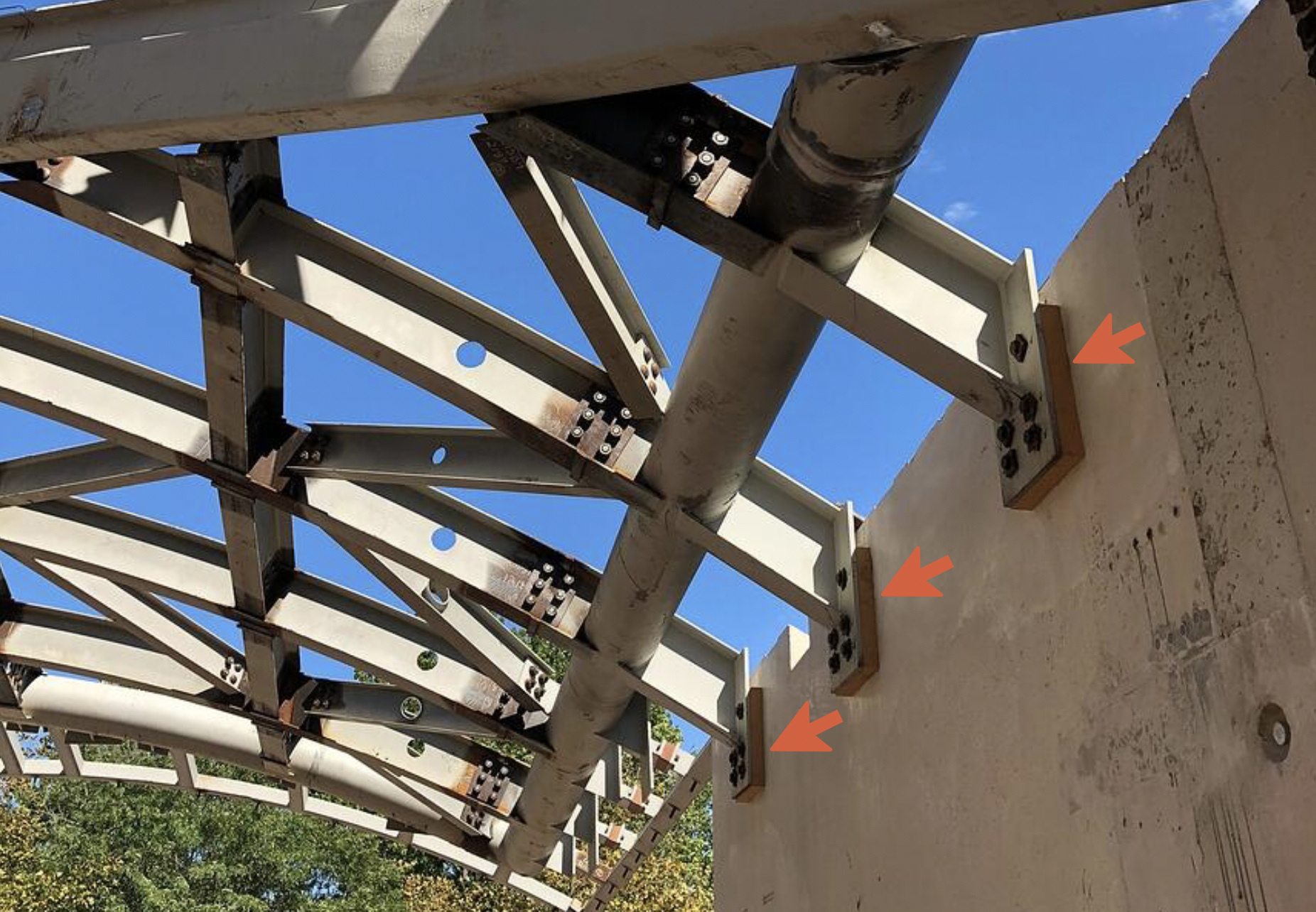

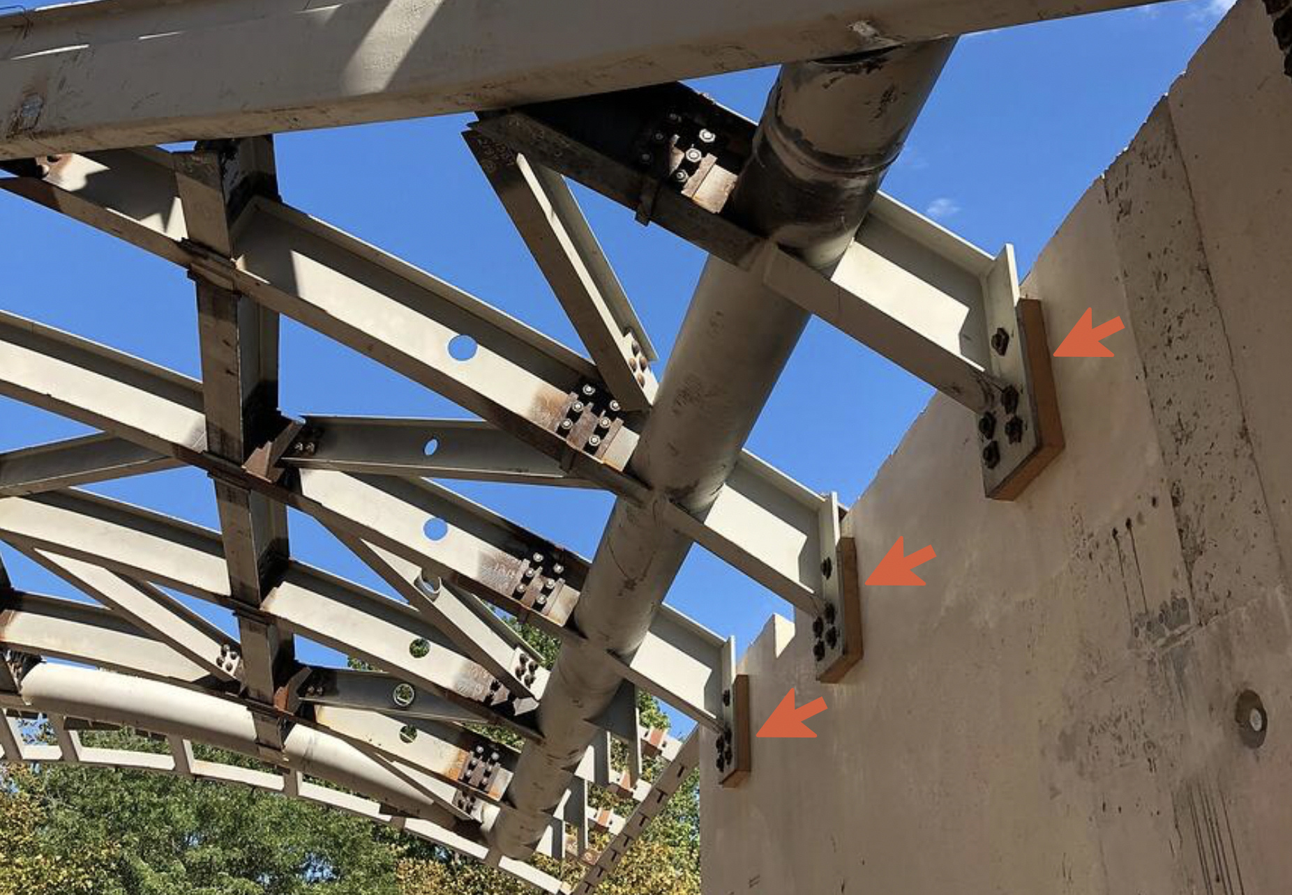

В проекта имам метална конструкция, подобна на пергола, която се закрепва към плочата / колоните на първи етаж. Може ли да ми препоръчате как да прекъсна термомоста в мястото на връзката между метал и стоманобетона?
nork - специалист
съб окт 28, 2023 6:10 pmmilchomi написа:
Бих го направил с гума и/или фибран с висока плътност. Предполагам, че всичко ще остане под изолацията?

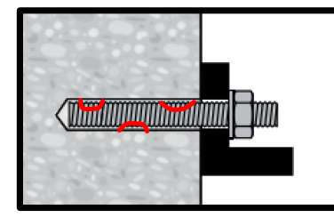

Благодаря на BLUEPUPIL за снимките, ще коментирам със строителя, кой е най-подходящия вариант в случая. Той ми предлага решение с епоксидни анкери на Hilti https://www.hilti.bg/c/CLS_FASTENER_713 ... /r12560055. Някой има наблюдение за здравината на тази връзка?
Krasi_S - специалист
Ако е спазена технологията на лепене - с добро почистване на отвора и правилен профил на шпилките*, това е най-доброто лепило и дава едно от най-здравите закрепвания. Според избрания диаметър шпилка, държи тонове.
*правилен профил на шпилките - шпилките за лепене са със специален асиметричен профил. Лепилото държи шпилката заради полученият профил (зъб) след стягане.
При използване на обикновена шпилка, максималната якост пада почти наполовина, защото профила на зъба получен върху резбата е много малък. Сравнително евтин начин за увеличаване на якостта на обикновена шпилка е - на в частта, която ще се лепи, се нарязват странично с ъглошлайф няколко "зъба" с дълбочина 2-3мм. Самото отслабване на шпилката на опън е незначително, спрямо увеличаване на здравината на залепване.
