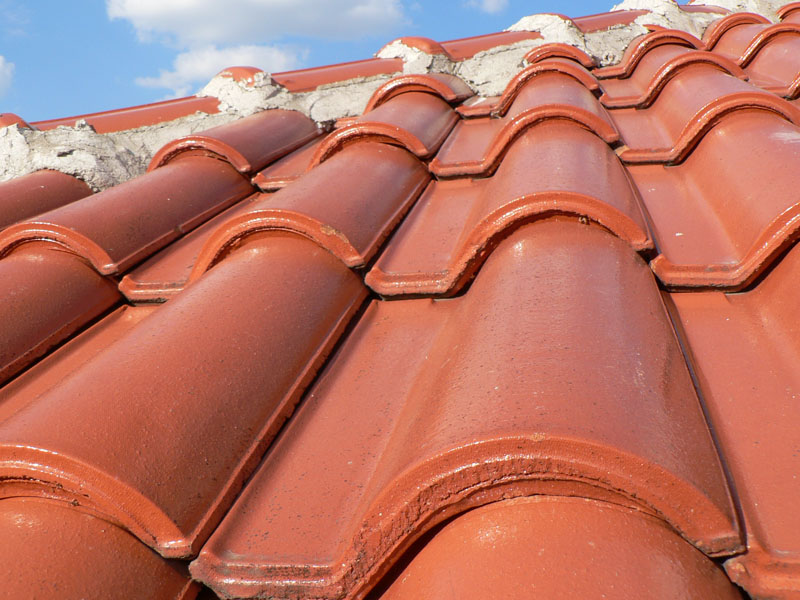

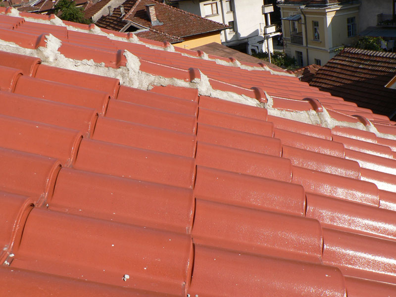

kabel4e - специалист
Специално за tuninghuman качвам обещаните снимки, макар и с малко закъснение. Това са въпросните гръцки керемиди. Дано добиеш представа, защото снимките са правени през капандурата. Няма как да снимам целия покрив защото има дървета пред къщата.

tuninghuman - специалист
kabel4e благодаря ти ... хубави са ... нямаха ли оба4е система за сухо сглобяване ... 6е ми се да избегна плескане и разтвори ... би ли споделил малко цени за самите керемидки и труд .... за колко време ги направи?
