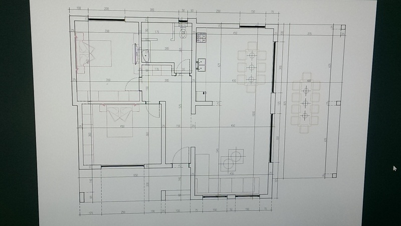

Може ли малко съвети относно бъдещата веранда, която смятам да е пред хола. Какви размери са подходящи? Другото което си мисля е да имам летен навес (близо или далече от верандата), под който да има мивка, плот, шкафове, барбекю и да използвам верандата за хранене (т.е. под него да няма друга маса със столове) Това според вас практично ли е?

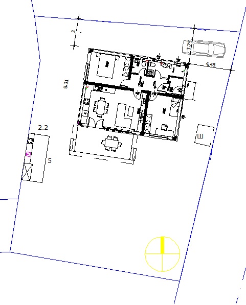

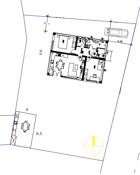

Ето ги и вариантите: В единия над верандата ще е с твърд навес с керемиди и малък навес с барбекю и място за готвене до къщата, а в другия вариант ще е отделна постройка с барбекю, място за готвене, също и за хранене и без никаква веранда пред трапезарията (евентуално асма).

chandler_vt - специалист
А проучил ли си въпроса дали може да направиш тези навеси на граница? Каква постройка се води и позволено ли е? Документи?
Аз бих си направил веранда пред дневната. Нея ще я ползваш повече, дори през хубави есенни и зимни дни. А навесът, като го зазимиш, чак на пролет ще го ползваш.
egomen66 - майстор
Варианта с верандата до къщата , по ми харесва. От отделената веранда до къщата са ти около десетина метра , до колкото мога да преценя. При по хладно време или дъжд , не ми се вижда практично. А асма точно до стената на къщата , също си е притеснително. Ето ти примерното решение при мен. #-o
