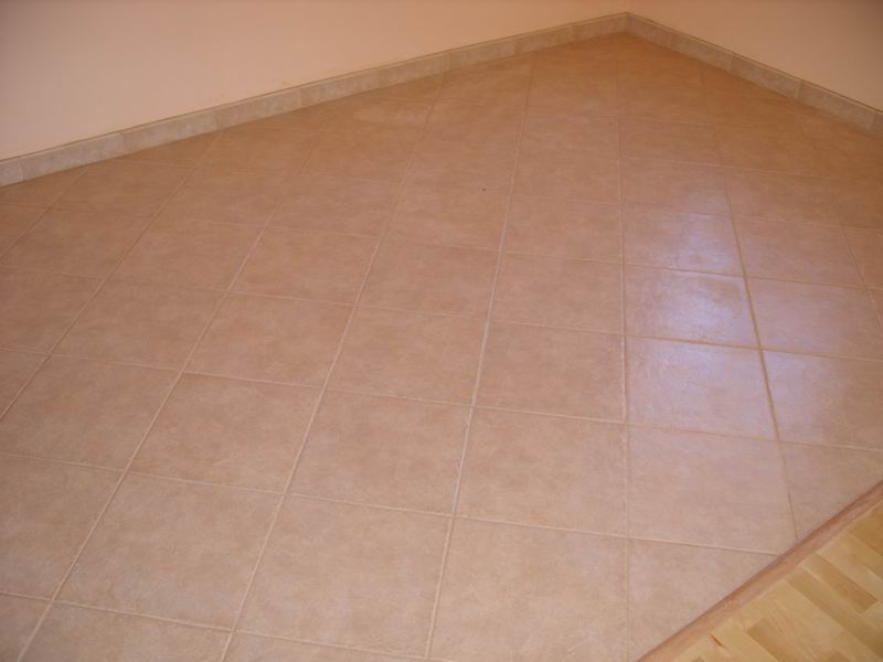

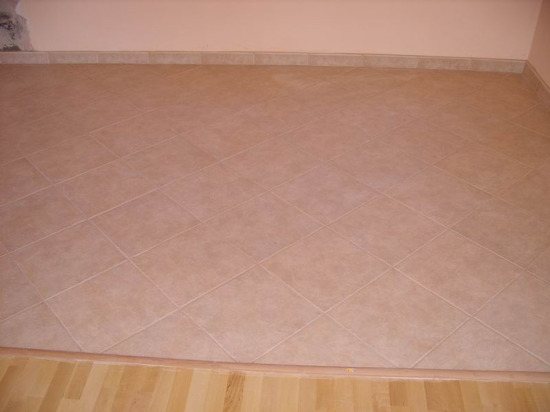

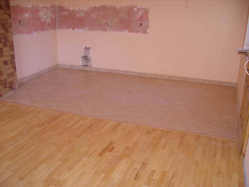

Фаянсаджията ми решил да отпраши към Гърция и кой-кой - аз се хванах (няма да викам Видрата я :) )
Налепих около 20 м2 плочки в единия кухн.бокс, антре и по 2-та комина.
Щом жената е доволна - значи сам майстор :!:
Оттук нататък колкото и да нямам време - сори, ама майстор за лепене на плочки или камък в къщата ми няма да влезе. Става дума за работа, за по 1 ракия ако ми е симпатичен - може.
Е понаболяваха 2 дена после колена и кръст, ама кефа е голям като си го правиш сам, не е въпроса за 300-400 спестени пари.

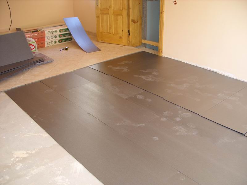

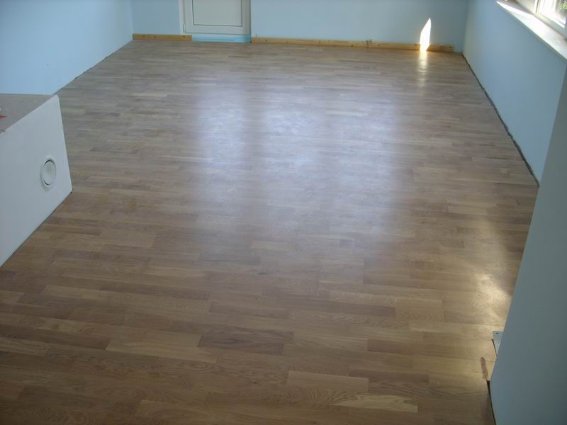

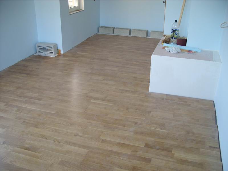

Покрай плочките съвсем сами се справихме двамата с жената и с настилките от 3 слоен паркет на 2 от стаите. В първата 16м2 ни отнеха почти 2 дена докато ги положим, ама като хванахме технологията и в детската 20м2 ги изядохме за по-малко от ден. Отдолу сложих двуслойна подложка - 5мм XPS + 3 мм.
Смятам че стана добре, доволен съм и там от резултата

rulom - модератор
Док, гледам малко фуга си оставил отстрани, тъкмо днес обяснявах защо се е издул ламината.Оправи го сега докато е време.Даже и едното ръбче на дъската да опре в стената, пак изметне и ще подуе.Имам предвид снимката SS851006.JPG
А предназначението на циментовите тухли какво е :?
pipbel - майстор
Сигурно си прав. За по сигурно ще вземе ъглошлайфа да резна там където е близо до стената. Иначе по принцип съм гледал поне 1 см минимум да оставя покрай стените, все пак си е естествен материал и диша.
А пък блокчетата са за да натискат последния ред, които е залепен, просто друг начин да стане добре освен лепенето нямаше. То не е и цяла дъска, ами съм я рязал по дължина.
