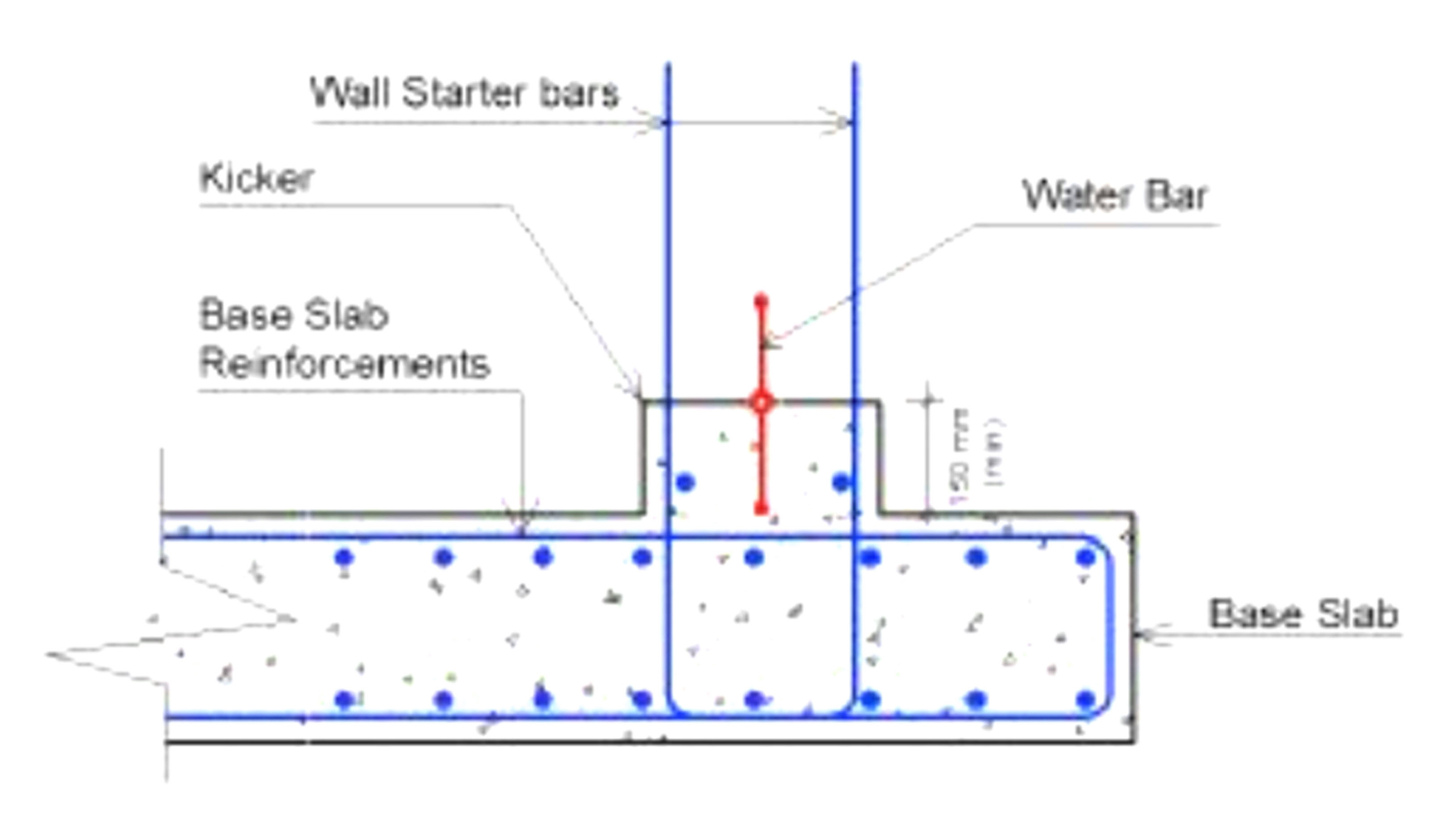

При такъв обем вода в басейна според мен теч в някой момент неминуемо ще се появи. Какъв ще е резултата от него не мога да гадая, но не бих го подценил.
Звучи си плашещо. Според мен е трудно да се случи подобно нещо. Може и да не съм прав.

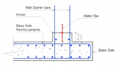

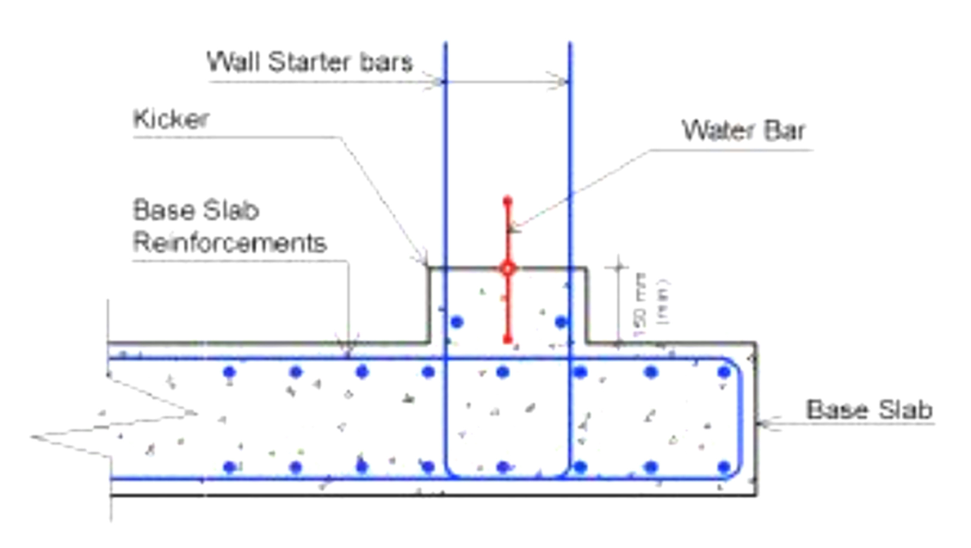

За да не се случи се иска:
1..Перфектен анализ на софтуерно ниво;
2..Връзката под-стени става със зъб
висок 15-20см излят заедно с основата.
3..Слага се water bar.

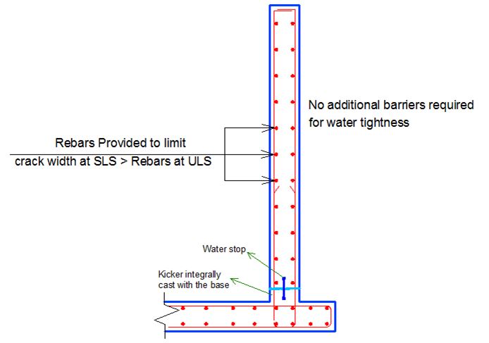

kivanov - специалист
Разбрах, но при мен не е така. Имам това:
Конструкторът и фирмата за басейна са правили доста басейни заедно.
nikolov333 - майстор

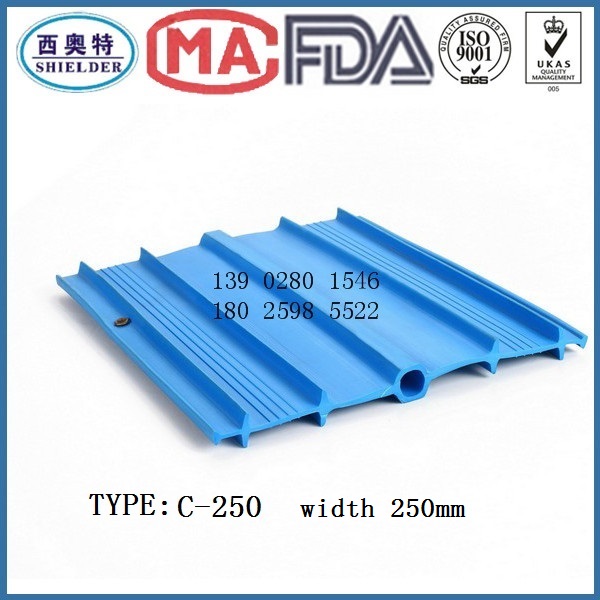

Предложения от блу-то детайл определено е по-добър заради разтегливостта на разделящата мембрана и възможността и да поеме по-големи деформации на основата в сравнение със самонабъбващата лента..
Друг въпрос е доколко може да се намери такава за да се реализира у нас.. :rolleyes: :partyman:
BLUEPUPIL - майстор
вт юли 19, 2022 12:59 pmnikolov333 написа:
Не е реклама, просто първата в търсачката.
https://www.esha.bg/products/waterstop-c-i/
Мое наблюдение от басейни в БГ.
Басейна не е комбинация от плоча и подпорни стени,
а много по-сложно нещо. Обикновено проблемите са
в/около вертикалните ъгли. Там се създава момент от
натиска на почвата върху стената.
Вторият проблем е по тривиален и иска цялостна
концепция за справяне с повърхностните води. Не
бива да се допускат води да проникват под дъното
на басейна, защото замръзнат ли започват проблемите.
Изпълнителят трябва да може да бетонира само с една
хоризонтална фуга.

Интересно. Може би наистина е по-добро, но вече е проектирано и няма кога да правя корекции. Вътре пред тази стена ще има 50см бетон преди водата и хидроизолацията. Басейнът е закрит и няма място за навес вече :)
