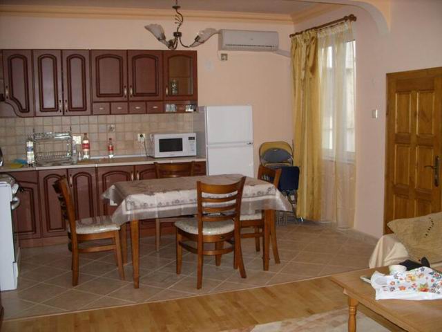

Аз докато си бях в къщи свърших няколко неща:

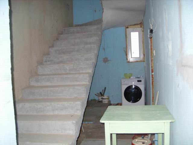

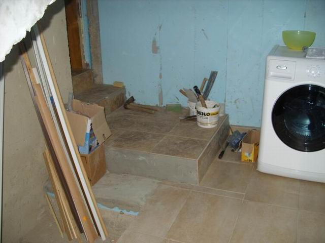

=Коридора - вдигнах 11 см нивото - 5 см фибран + 6 см замазка ц:п 3:1 + рабицова мрежа(сам + 1 мургав братчед за общ работник да бърка).
Сложих няколко м2 ГГ там където ще е пералнята в коридора и налепих 2 стъпала на прехода между двете къщи

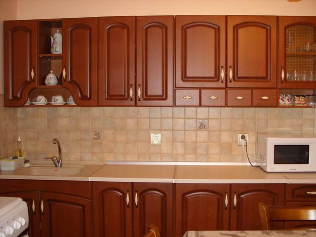

=В боксониерата - окачихме горния ред кухненски шкафчета (жената беше сглобила цялата кухня предварително), после позабърках няколко кошчета СМ16 а тя налепи и фугира плочките. Нейно дело беше и поставянето на водобранната лайсна и на лайсните между модулите шкафчета

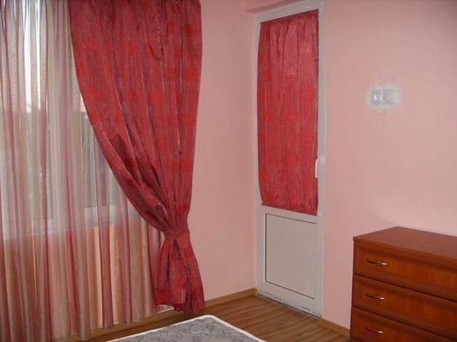

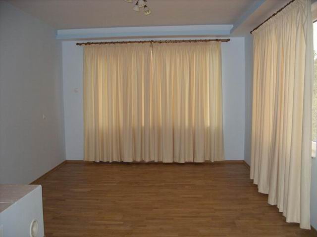

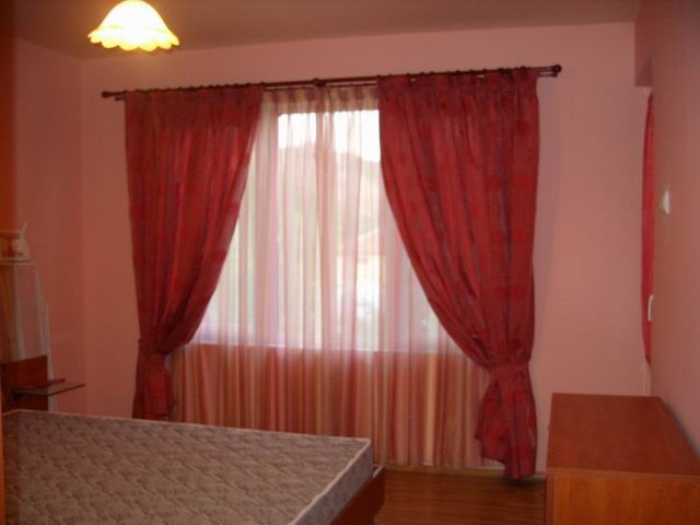

Ето и детската и част от спалнята.

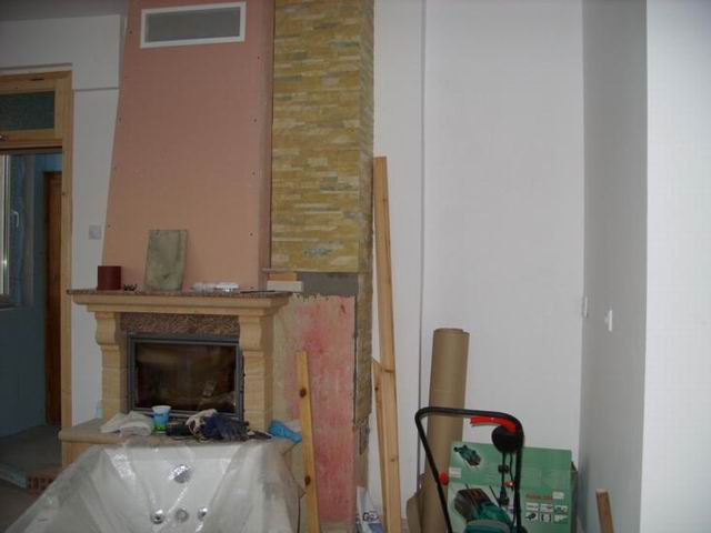

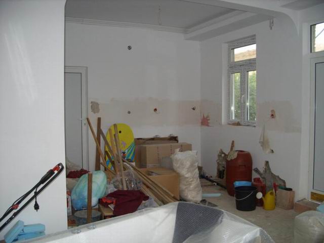

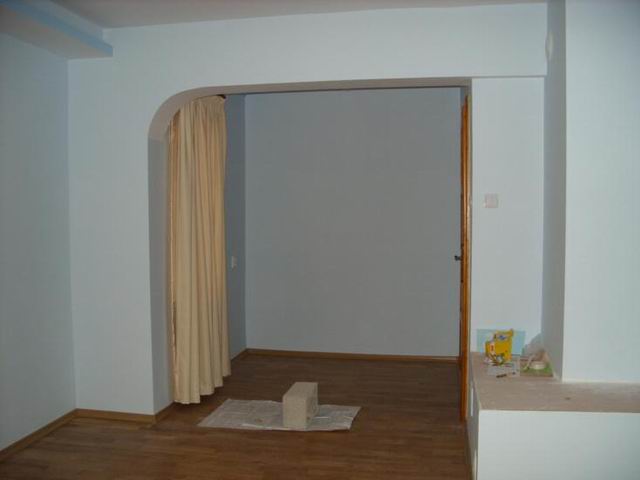

Дневната засега е като склад, безброй натурии, вкл. и една ХМ вана.
По нея и коридорите ме чака мнооого работа още. :sad:

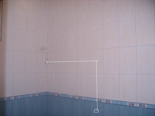

Ето виж на снимката трасето по което ще се наложи да върна кабела за да го подготвя за свързване към ХМ вана. Хем ще ми остане и достатъчна резервна дължина. 7-8 плочки да разбия - не е проблем, аз попридобих малко самочувствие напоследък в тая сфера.
Това което ме притеснява е че ще се наложи да пресичам тръбите за водата (линията на фриза) :sad:
Може би все пак е по добре да изведа кабела над тях ? :?

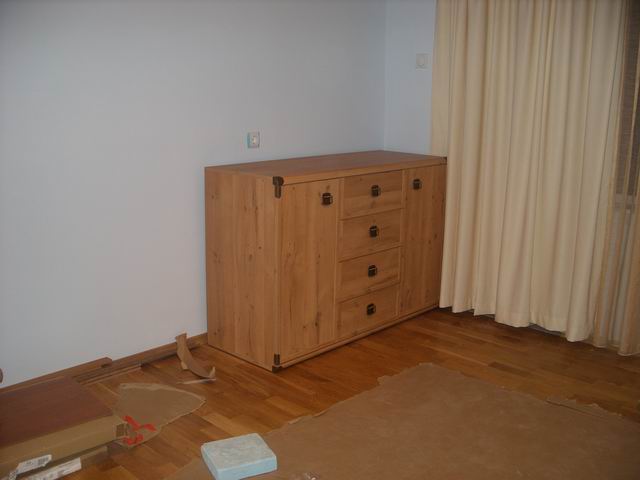

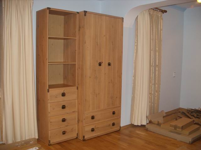

Междувременно оня ден доставили част от мебелите за детската и жена ми днеска се заела да ги сглобява.
Като че ли добре се справя

Не съм наясно с разположението, та прости, но тази нарисуваната хоризонтала за кабела, ако е в ниското, не минава ли зад ваната?
