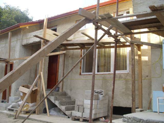

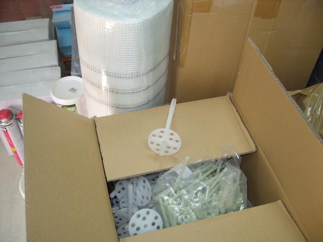

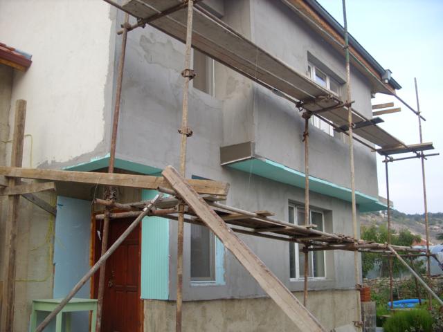

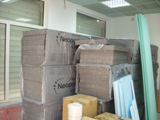

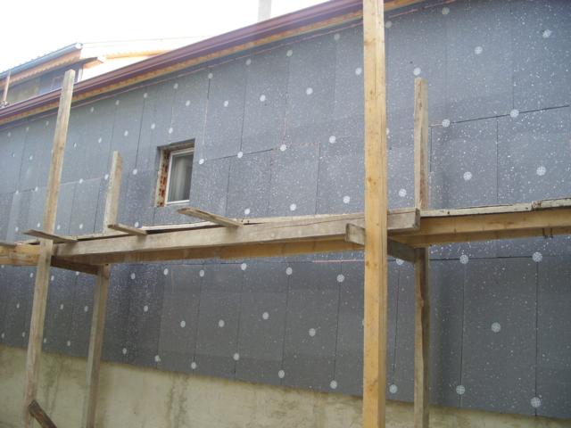

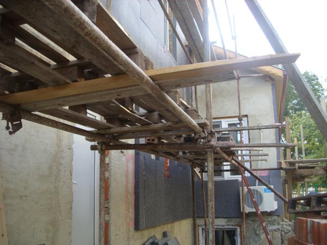

Да дам кратък отчет и аз.
При мене върви чат пат по план.

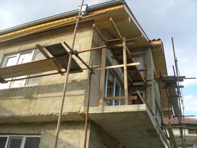

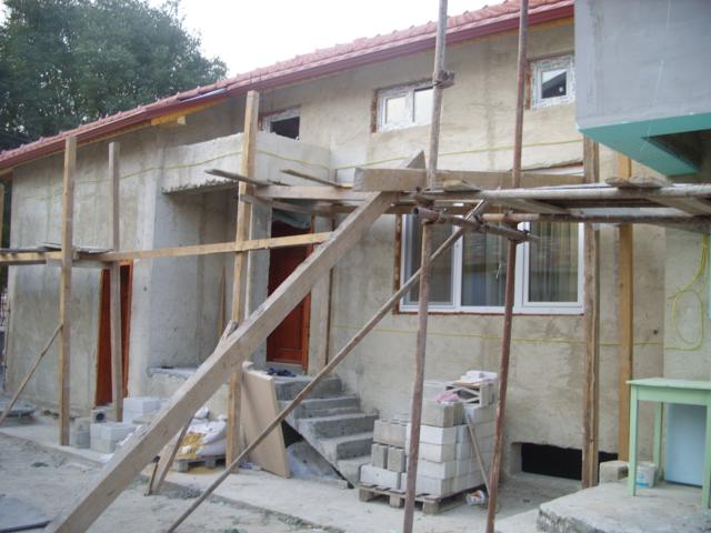

Предния Вторник и Сряда монтираха скелета,после 2-3 дена наковаваха сачака и накрая го грундираха и лакираха 1 ръка с водоразтворим безцветен лак на Оргахим. После ги спрях да продължат с втората понеже цвета си остана доста светъл и се отличава видимо от челните дъски и отпреди накования сачак на западната страна. Ако до няколко дни не потъмнее - ще ми се наложи да вземам цвят бор или светъл дъб за финиш на новия сачак.

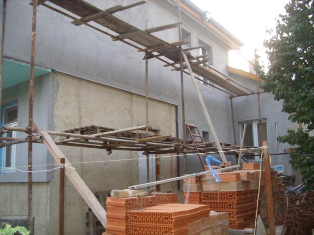

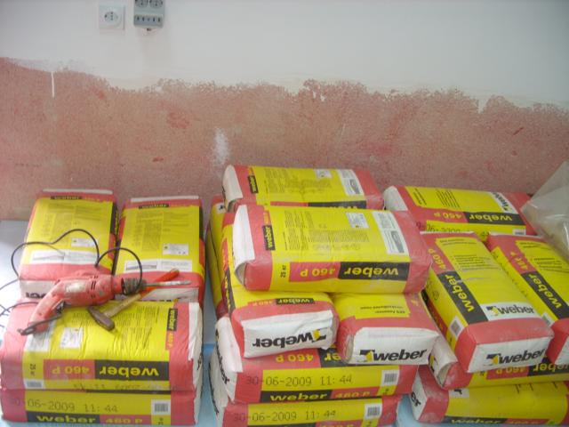

Самата ТИ я метнаха в Петък. Досега е залепен около 1/3 от графитния ЕПС и е дюбелирано около 20% от общата площ от около 200м2 (без цоклите)

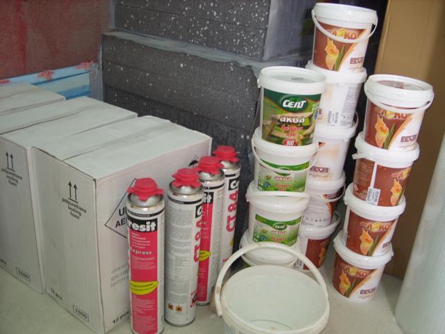

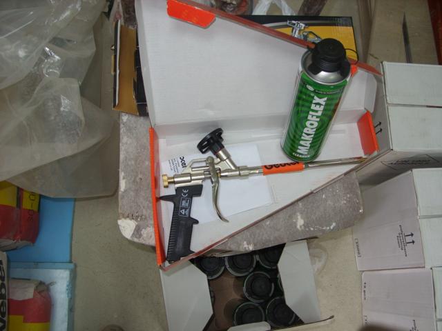

За отбелязване - на около 7-8 флакона с пяна Церезит СТ84 се намира по 1 който НЕ пуска нищо, като че ли не е зареден или няма налягане. Доставчика вдига рамене. Освен това - средната покривна площ на 1 флакон НЕ е 6м2 както го дава производителя, а се движи около 4-4.5 м2 (въпреки че имам прилична нивелирана хастарна мазилка)
Не ми се мисли ако се лепи с пяна на тухла (и категорично НЕ го препоръчвам), сигурно разхода би бил 1-1,5 м2 на флакон
Дюбели ползвам фи10 - 14 см, 7 в ТИ и 7 в мазилката и тухлата/бетона.
Междувременно преди 2 дена и окабелиха за цифровата телевизия и интернета. Кабелите ще останат под изолацията.
Естетично, но има 1 проблем.Ако нещо след време се прецака някой от тях - ще трябва да се прекарва нов Над вече готовата ТИ .
Ама така е тя - няма пълно щастие никога..... :roll:
Ето и малко снимки на материалите и прогреса досега.

Dansaver - специалист
Относно разхода пях писал /"Лепене на изолация с пяна - мненеия"/, че стандартно се изкарва 5 м2 с една пяна /независимо от производителя/, а за лепенето в/у неизмазана стена - да забрави които си го мисли.
Възползвай се от основното предимство на пяната - запълни си всички пролуки м/у листовете, виждат се доста на снимките. Дори и с лепило да поставям изолация винаги си нося няколко пяни да запълвам дупки. Мойте хора почнаха да ме бъзикат на тема термомостове!
А това, че някои флакон е дефектирал ми се е случвало с монтажната пяна, но винаги са ми ги подменяли без забележки. Не виждам тези какво ти вдигат рамене? Да ти ги сменят и това е - нали флакона е пълен, просто няма газ?
MASTER - специалист
Я виж докога е трайноста на флаконите, че това което пишеш че става прилича най вече на изтичащ срок на годност.

ПС - възстановиха ми 4-те флакона пяна .
Просто 1-я път се чухме по телефона с доставчика. Но когато му ги занесох пълни - нямаше проблеми никакви.

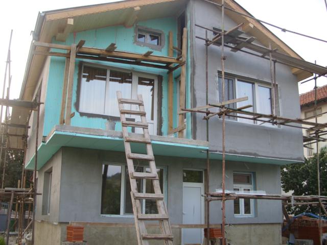

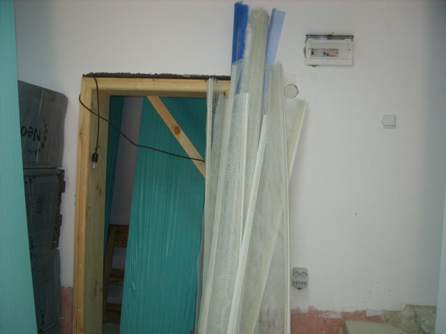

Изолацията с шпакловка е готова на около 75% вече.
Днеска слагаха фибран на плочата и еркерите.
На терасата (изток) се наложи да сложа само 3 см фибран, понеже иначе нямаха отваряне вратите.
Реално става дума за около 7-8 м2 от детската стая които ще са с по-слаба изолация, така че общата загуба не е огромна.
Добре че успяха да дюбелират и шпакловат положения вече ЕПС, аче утре го дават да вали. А ги и пришпорвах да бързат че съм чел че графита не държи много на слънце.
Остана следващата седмица да направят и финишна тънка шпакловка и следват грунда и силиконовата мазилка.
Необлечени с още около 40-45м2

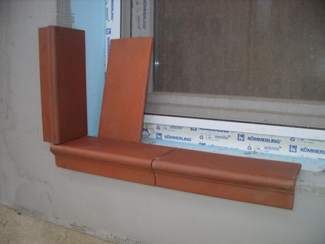

Емо - виж каква система съм замислил за прозорците отвън.
Клинкерче 1см с профил за ръбовете.
Дайте акъл какъв е най-добрия на пазара диамантен диск за рязане понеже очаквам тоя клинкер да ме изтормози сериозно :cry: там където се наложи да го режа с шлайфа.
