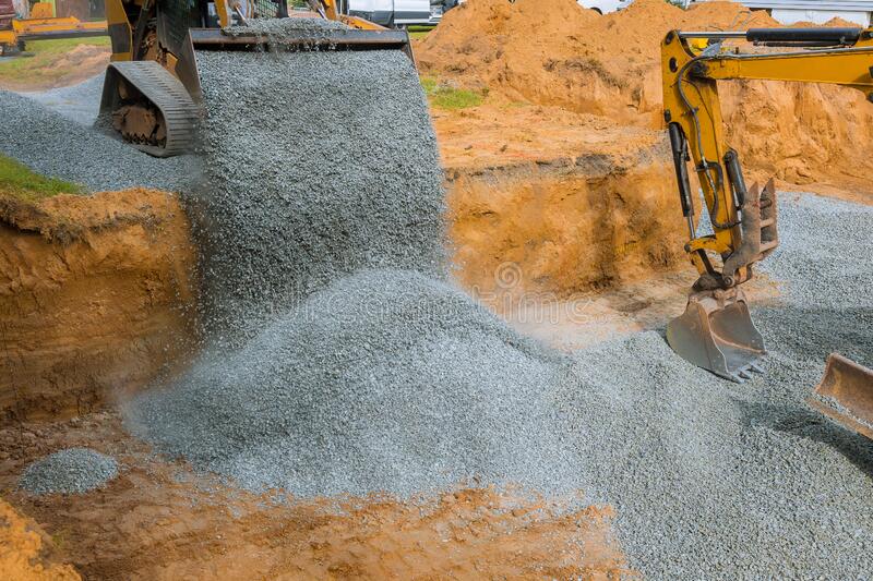

Колко по-зле е да се ползва пясък?
Щото е по-евтин, по-лесно се разнася и уплътнява, а при хидроизолации на основите не е задължителна защитната мембрана. Отделно че да се ревизира /да се копае отново/ в него е далеч по-лесно.
nikolov333
- Мнения: 5423
Пясъка е много водопропусклив и ще сасити с вода ако е около основите.
schuldiner
- Мнения: 2398
Добре уплътненият пясък няма да си промени обема от овлажняването. А дали поема повече от същия обем чакъл... май е обратното.
Иначе не споря, с чакъл е най-добре. Но есента настилах път със ситна фракция - трамбоването е много трудно. Ръчен валяк 50 кг самоход, направо идеален за основи, обаче десет см ги минава на три пъти. Ако е в основите, дето трябва да се внимава и за комуникации, изолации ... ще е още по-трудно. Гледай да си там като го правят, че възниква спонтанно желание да се претупа работата.

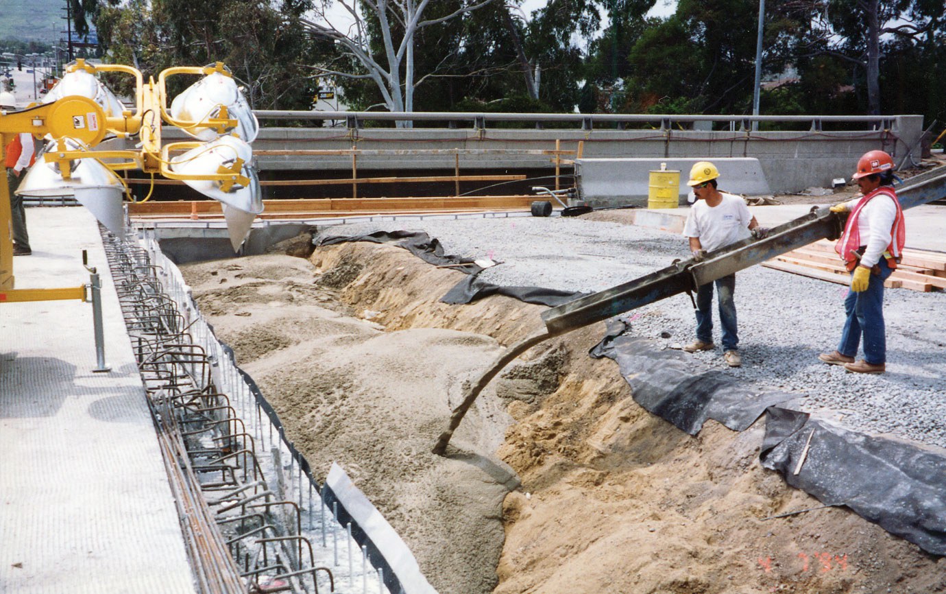

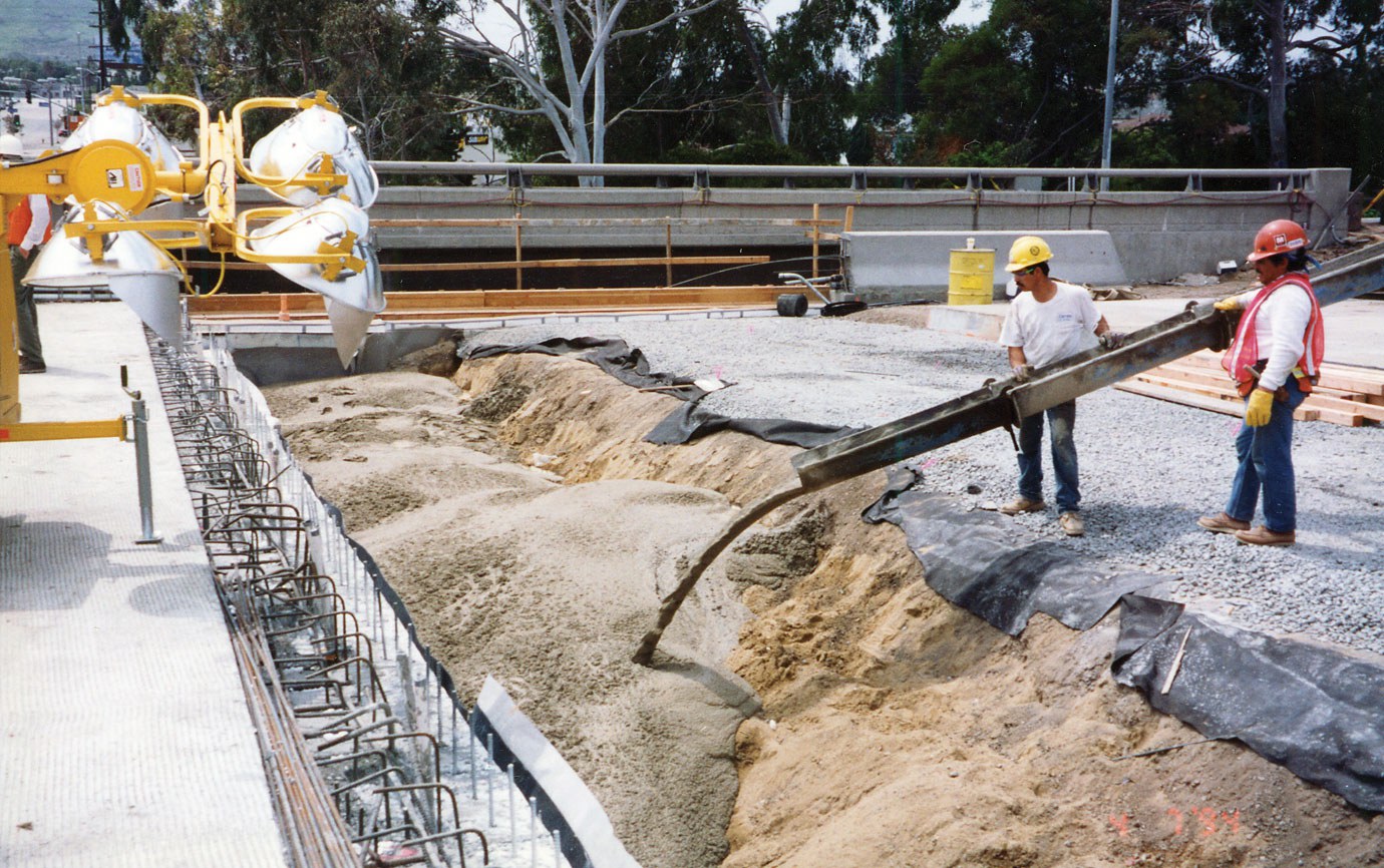

Има и самоуплътняващо се чудо!
CLSM (Controlled low strength material
