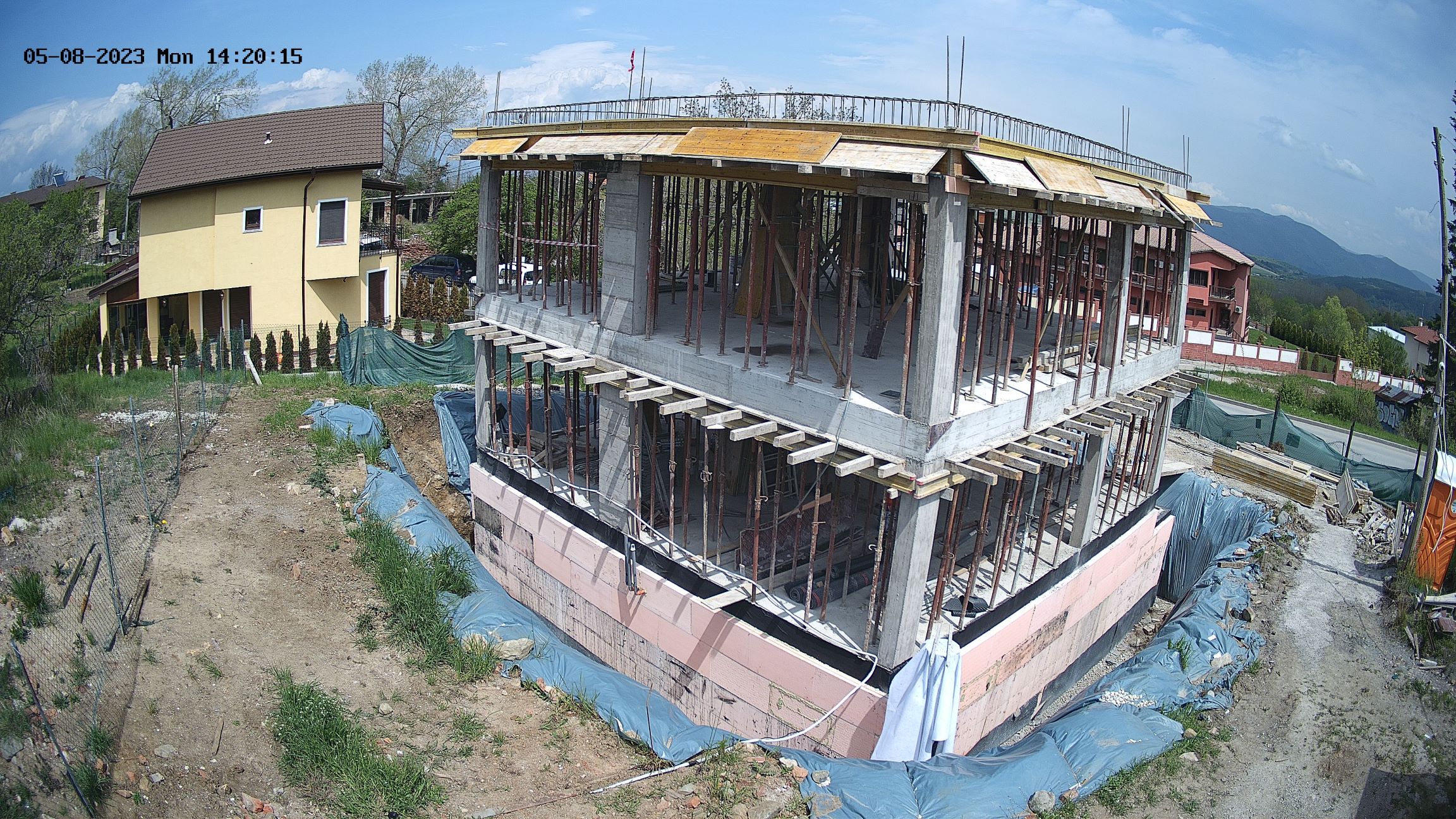

На последната плоча, външния борд цяла (по височина) греда ли е
(70-80см) или няма обща армировка и само тежи, без да помага на
рамката?
skostadinov - специалист
пон май 29, 2023 11:23 amBLUEPUPIL написа:
рамката?
Аз не ги разбирам тези неща, но попитах баща ми понеже и той беше там. То този борд го има в проекта нарисуван, но по една или друга причина нямаше за него никакви детайли нито пък беше сметнат и включен в КС-то.
Съответно викахме конструктора и той го сметна и подаде към строителите.
Та баща ми каза, че не е 1 обща греда. Гредата която си е в плочата и стърчи под нея си е отделно. Бяха пуснали пръчките от колоните да стърчат доста по-дълги и реално този борд/греда или както там е изпълнена армировката са го вързали към основната греда и плочата. Но не е една цяла греда.
Само това мога да покажа като снимка за жалост. Камерите не могат да видят какво е положението на плочата. МОга да поискам снимките на армировката от строителя и надзора :)

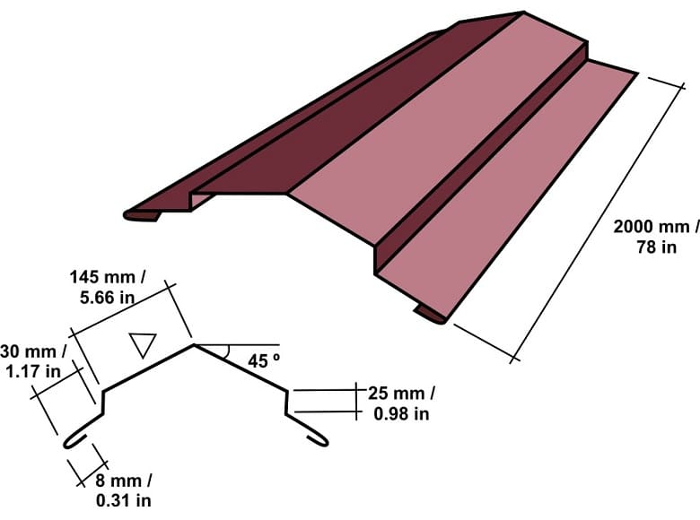

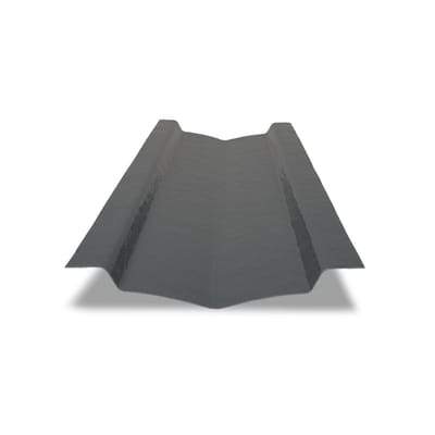

P.S.

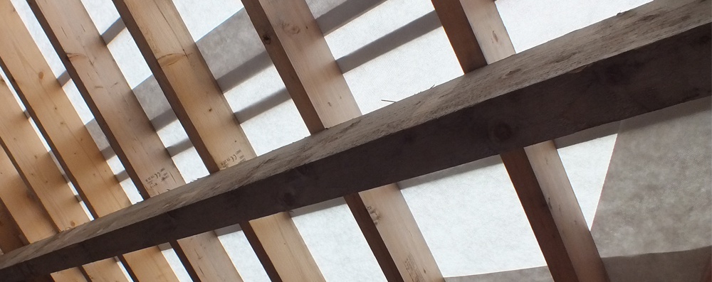

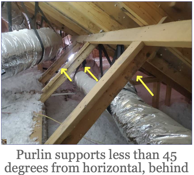

На снимка 3 листата се чистят трудно. Качил съм я да се
види високото крайно задигане с-щу преливане. Друг е
въпросът с напасването на височините. Затова две греди
за улама и между тях дълбока ламарина като на снимка 4.
