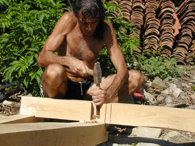

Да минем към полагането на следващата греда

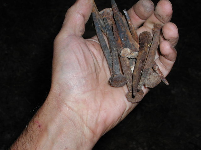

Като писах, щъща вече нямаше и от нея остана само това:
Интересното беше, че всичко се държеше само на такива къси 5-6см. клинци, косо забите и засеци направени в гредите, за да им стига дължина. Вадеха се без никакъв проблем, като гнили зъби. За разрушаването се мина само с един китайски кози крак. Явно цялата къща се е държала на тежестта си.

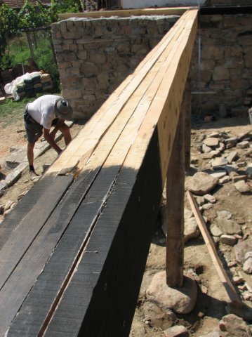

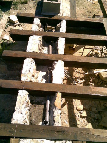

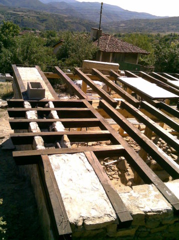

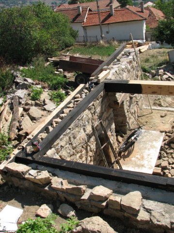

И така, след като вече си имах основи, дойде ред на гредореда.
Бетонния пояс който завършва зида отгоре, фактически ползва за кофраж греди от гредореда. В тях от вътрешната им страна набих арматурни железа за да се хванат добре в бетона.

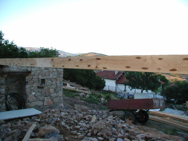

Главната биндерна греда - куфрията. В наше време е много трудно а и много скъпо да поръчаш греда дълга 8.50 със сечение 20/30см. За това се спрях на вариант, сам да си я направя. Съставна, от букови талпи. При сглобяването и ползвах 20см на 8мм винтове за директен монтаж с торксови глави. И лепило Ц300. Според мен се получи много здрава, но и тежка. Едвам я вдигнахме 4 души, пярво в единия , а след това в другия край. За по0сигурно я подпрях на 2 попа с фундамент и опорен камък в пода на мазата.

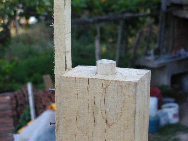

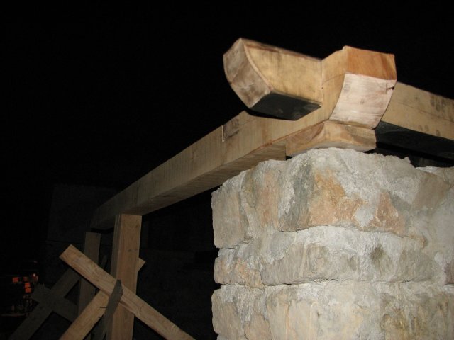

И още малко снимки

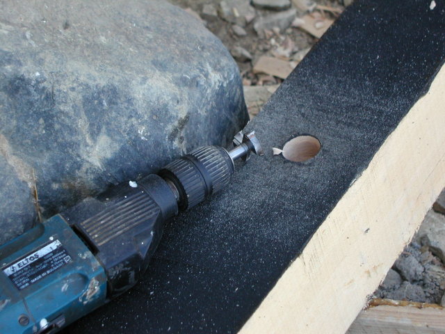

Да, с горяло масло, като търся специално от дизели, заради повечето сажди и катрани. И добавям около 2% разтопен парафин. Бягайте от трансмисионни, макар че са по-гъсти защото миришат остро и продължително.
Но нали знаете, че нефтените продукти не издържат на UV лъчи. Повечето от тези ми греди ще останат покрити. Но за откритите ще трябва да се мисли още. Аз и за това слагам от дизели, че поне саждите няма да се разградят, но за чардака и другите видими части за сега изчаквам. С ФЛО съм обсъждал варианти, но за сега не съм реализирал нищо и изчаквам. Количеството масло отишло до сега, по моите разбирания е огромно. Вече му загубих сметката, но за цялата къща отидоха над 100л. сами разбирате, че не бих издържал на цена ако ползвам купешки продукт.
Добър вариант би бил минаването през автоклав, но и това не можах да си позволя. Цената бих я платил, но. Производителя на дъвесината нямаше автоклав. Един евентуален транспорт до автоклав и обратно и още едно товарене и разтоварване... Транспорта до село ми излезе 600лв.
Дървесината, бука 320лв. кубика, чама 280лв. Миналата пролет. Знам че ви интересува.
