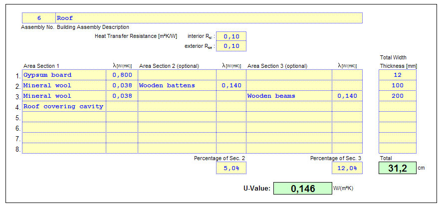

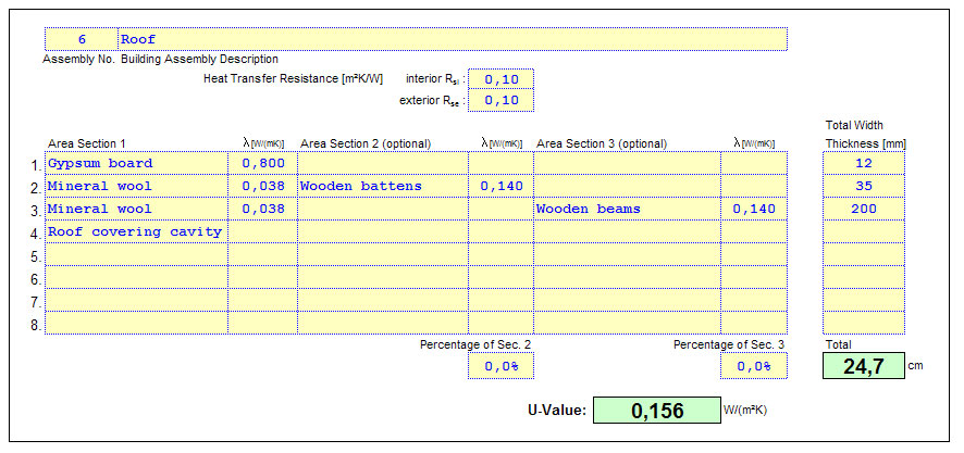

8180 все не ми остава време да сметна компенсацията в разликата на ламбдата за въпросния ремонт, но от един друг проект пуснах за сравнение топлопреминаванията. Мисълта ми е че разлика има (дали ще я наричаме термомост или не няма значение) и има различни начини (според случая) да се борим с нея/ да я компенсираме. Взел съм доста оптимистична ламбда и разликите не са толкова големи, но все пак се виждат:
1.Това бях заложил в проекта и за бързина ползвам него за сравнение - талпи 10/20 през 60 см. светло (пиша го малко на изуст) и отдолу скара 10/5 в другата посока по която е окачения таван.Получения коефицент на топлопреминаване 0,156 , дебелина на ватата 30 см:
2.Идеализиран вариант при които няма дървена конструкция
3.Идиотизиран вариант при които се ползват мега дебели греди и пак гоним същия коефицент на топлопреминаване-ватата тук става 36 см.:
