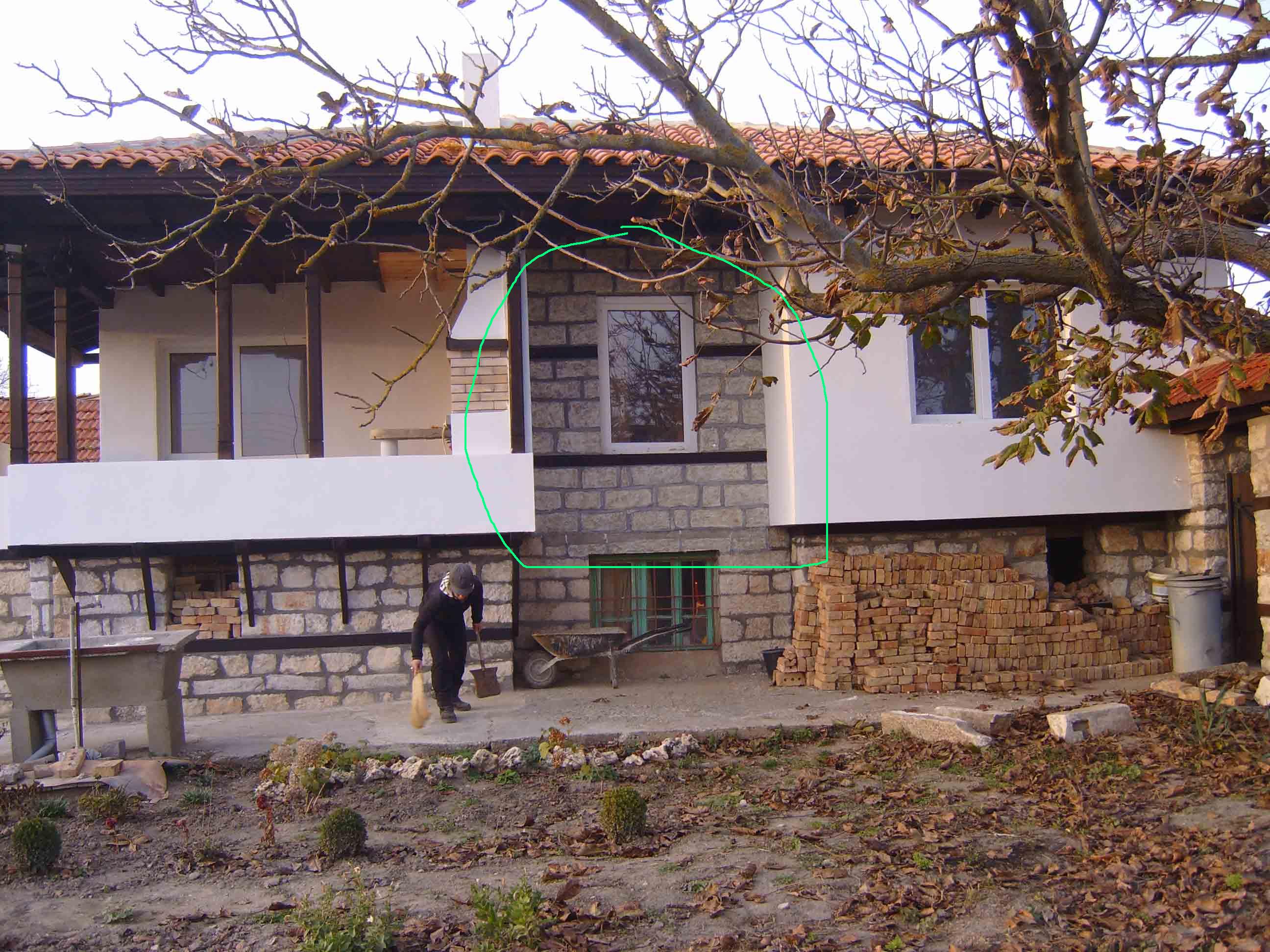

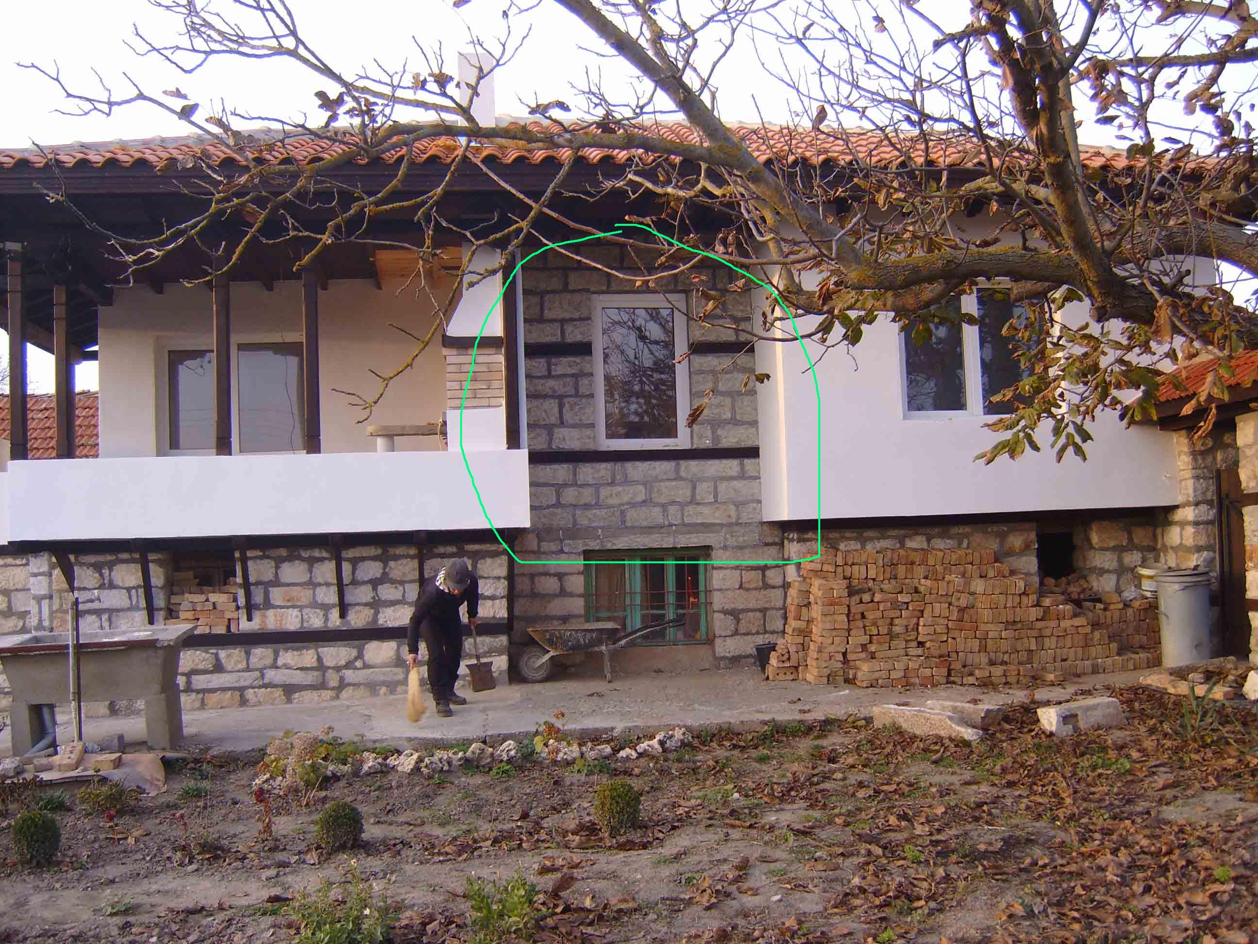

Естетиката е важна за мен защото нещата се правят веднъж, а не после да бодът очи.
Финанси има ли правим...няма ли ,чакаме докато има.
За гнайса и аз не намирам такъв ,затова питам. Никога не ми е харесвало безразборното
нареждане ,поне малко да са на редове.
Знам че, не ти се нравят изкуствените неща но да попитам ,различаваш ли тук (на пръв поглед)
изкуственото от естествения камък .(Мога да обесня как съм го направил ако някой се интересува .)Това тук е навътре и нависоко, не знам на сайванта дали ще е удачно заради капчука.

Та за камъкът ти, като гледам снимката, има разлика в нишата. Колко е добре или зле, може да се каже само на живо.
Страшно трудно е с намирането на свестен камък. А като си помисля само, как някои го пилеят за бутобетон :evil:

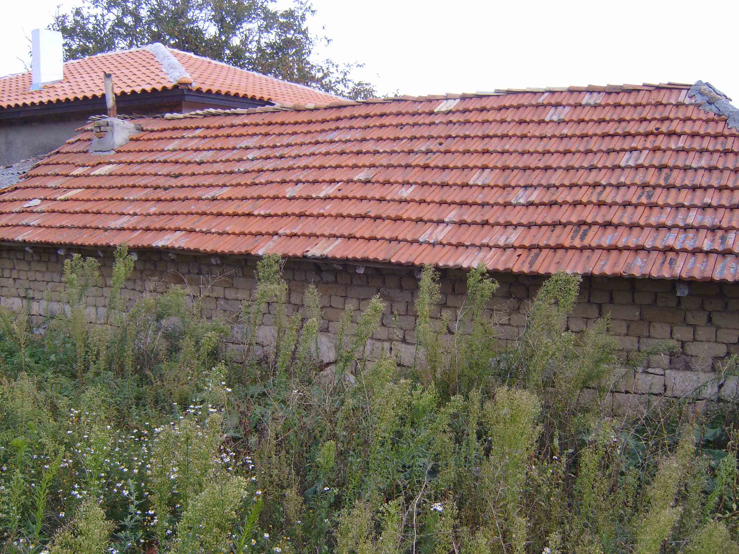

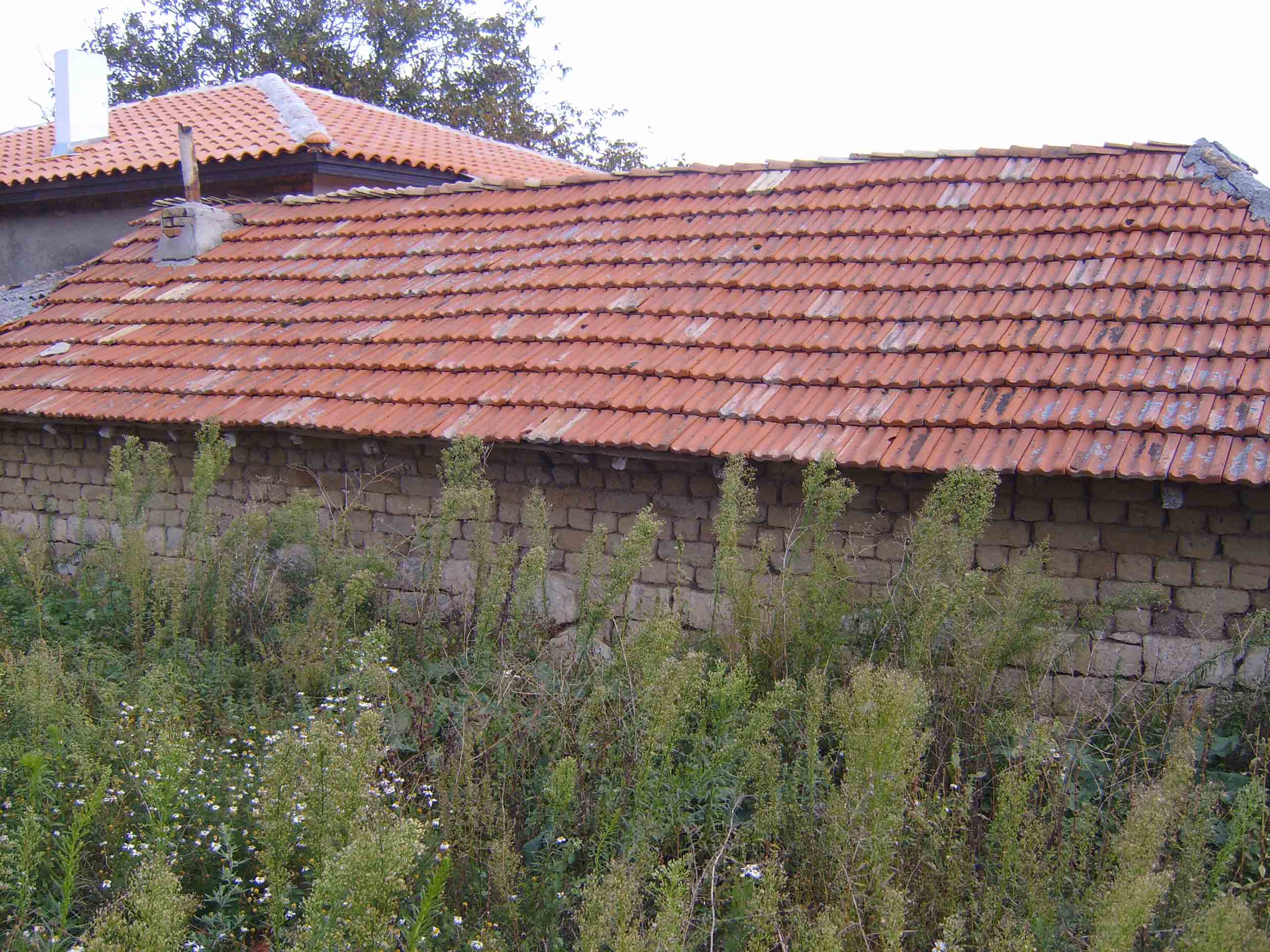

Дааа, камъка особено в Добруджа е труден за намиране .Аз, за бутобетона събирам камъни където намеря по пътя понеже ми предстои доста дълга ограда.Хубавия го купувам(50лв/куб.)
Веднъж се минах като се пазарих за камък от готов зид като купих 5 куб.,а реално излязоха 3 куб.
Не правете моята наивна грешка ,не плащайте и пълнежа вътре!

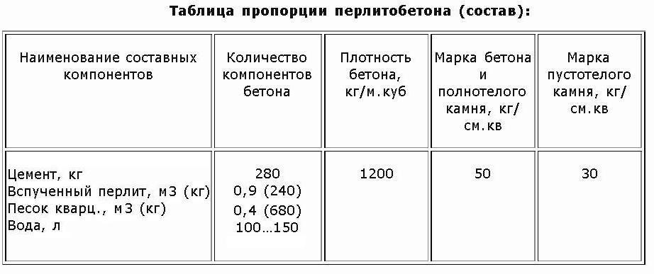

Решил съм вътре върху гредореда да правя перлитова замазка с метална скара (малко е оскъдна информацията във форума )може би защото е остарял метод.Изчел съм темите за сух под но,бюджета....
Та въпроса ми е такъв.Какво значи цена 10 лв. за 120 литра за ронен стиропор. Колко квадрата с
дебелина около 4-5 см. могат да се направят?Съотношение със цимент ?

И все пак е перлит, а не ронен стиропор. Май не е същото.
