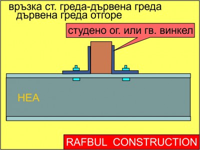

Гредите перпендикулярни на ст.(тези с дължина 3.5м.) стъпват върху HEA и се закрепват към нея по следния начин:
WOOD ABOVE.jpg (32.03 KиБ) Видяна 4344 пъти
nobreak - специалист
BLUEPUPIL, изключително много съм ти благодарен за помощта! Ще помисля и ще направя малко сметки, за да видя кое колко ще ми излезе, че сезона идва :) Искам да попитам колегите, които са правили различни метални конструкции какво правите с остатъка от профила? Примерно ако едната страна ми е 4 м, а профила 6 м, какво правите с остатъка? Снажда ли се или се търси вариант да се използва на друго място, където е нужен къс профил?
