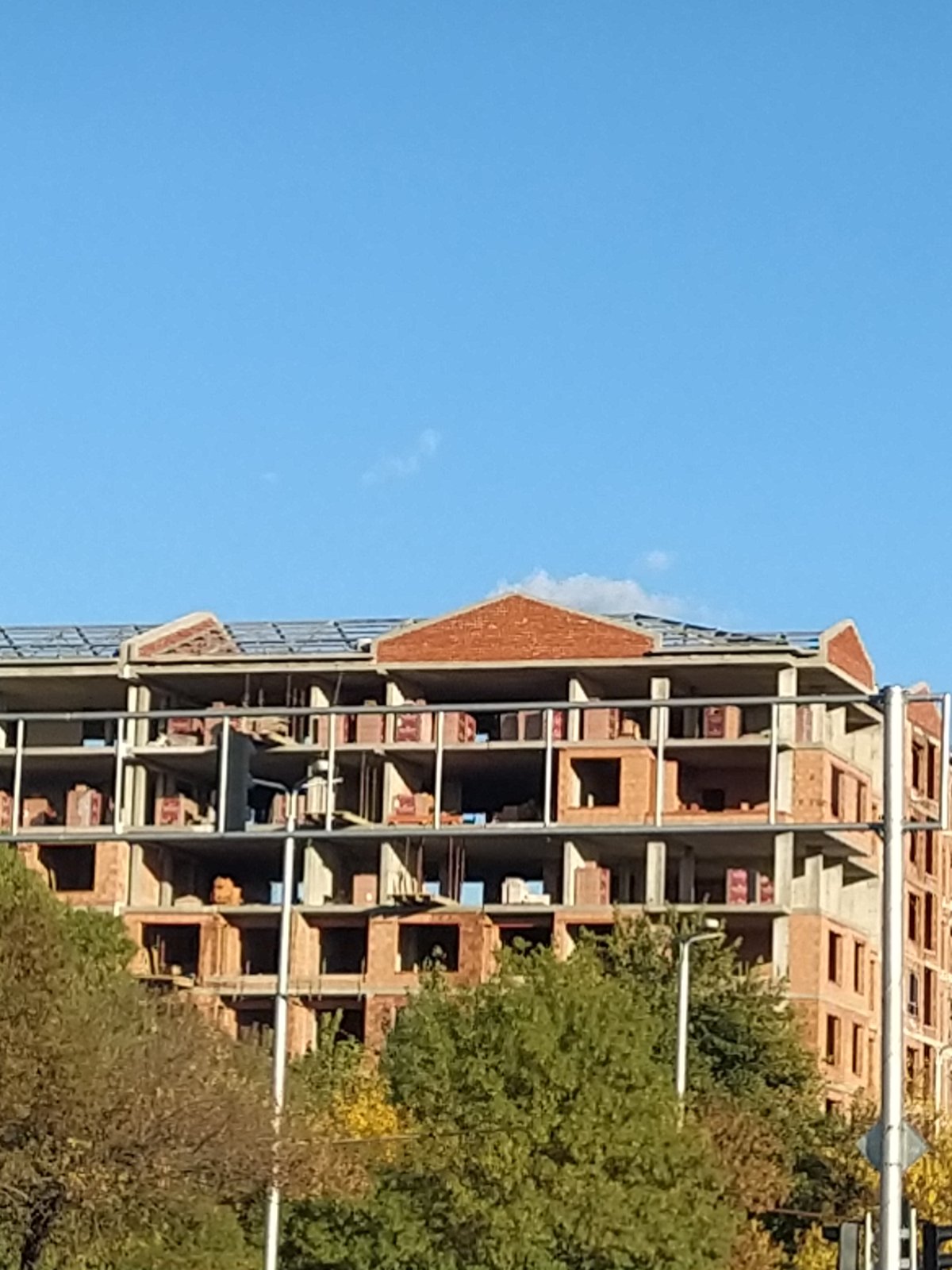

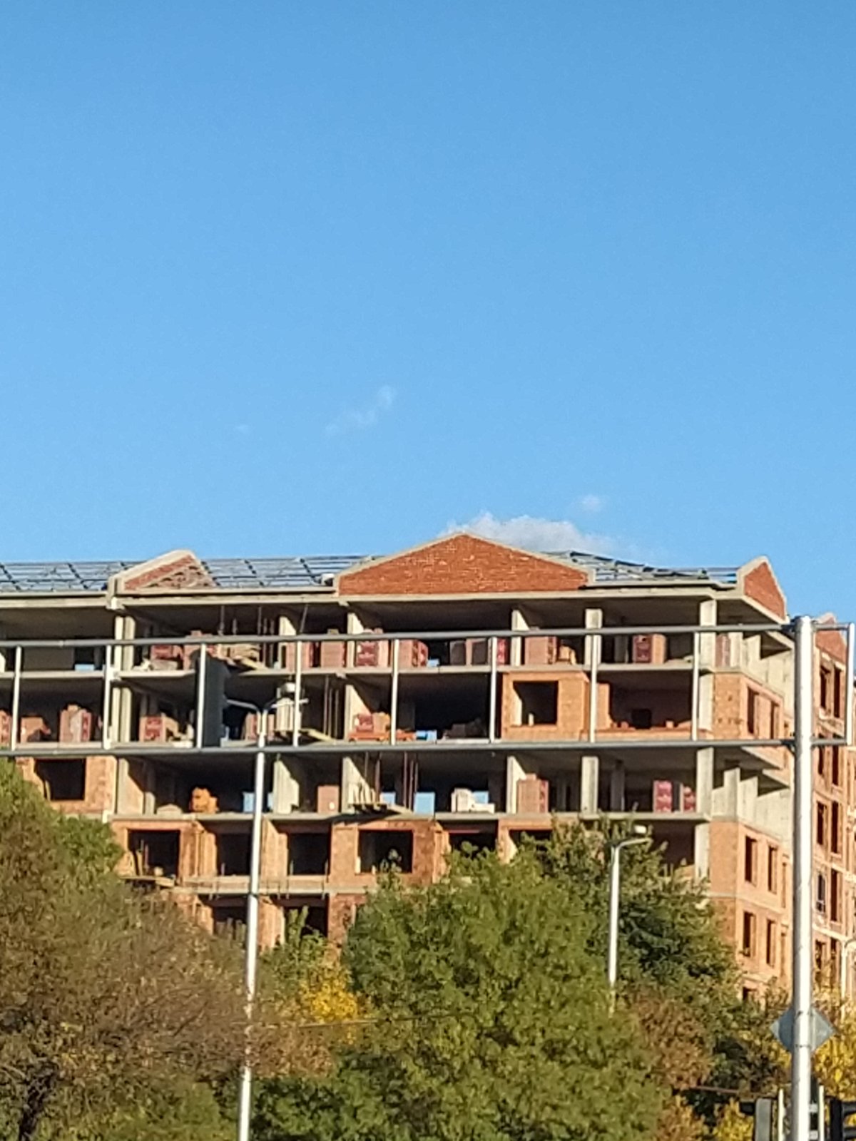

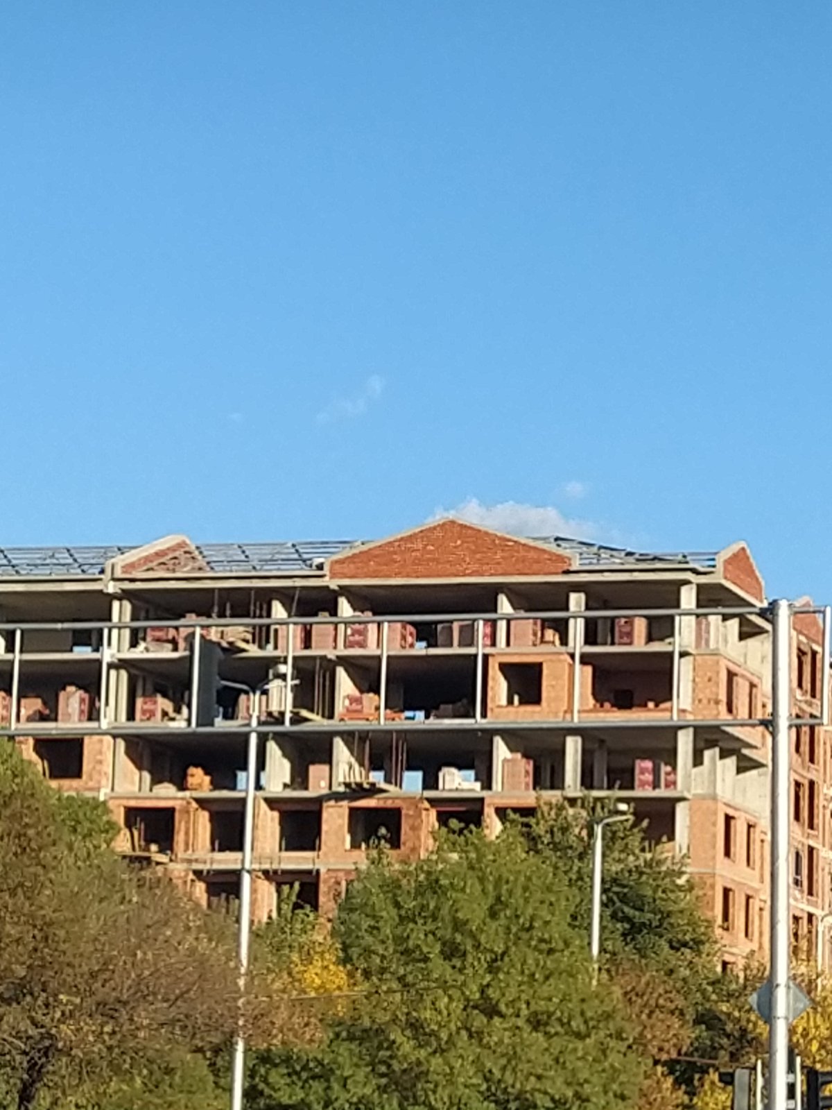

Пак по темата... забелязах го като чаках на един светофар..
Нова жилищна сграда - жк.Тракия гр.Пловдив
Покривна конструкция от метални профили..

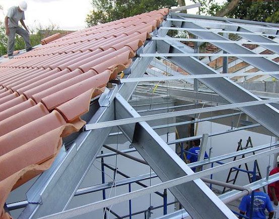

BLUEPUPIL - майстор
Ами явно хората не искат да им горят покривите! :lol:
шоп - майстор
чет ное 05, 2020 2:05 pmBLUEPUPIL написа:
+1 към мнението
Липсата на пожароопасност и липсата на термити са номер 1 при металните профили.

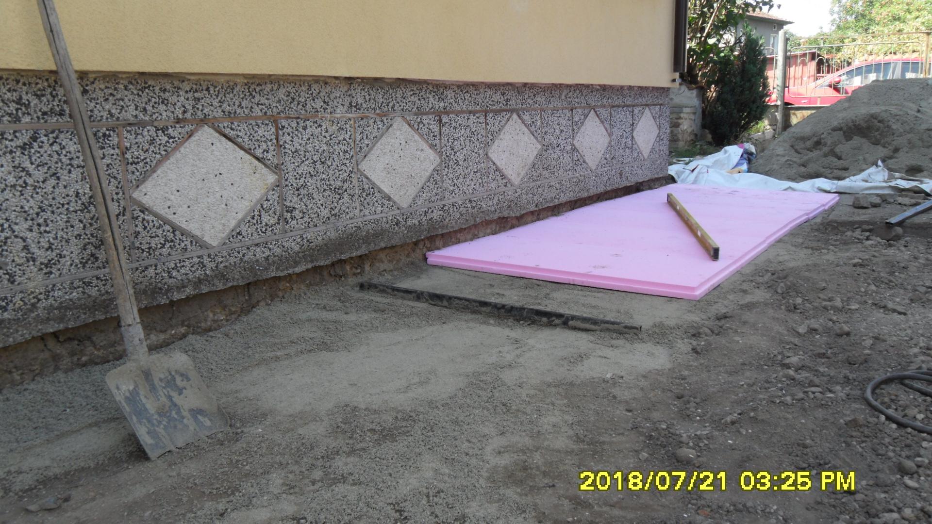

шоп - майстор
съб ное 21, 2020 1:06 pmРуди написа:
По някои по-северни ширини
изолират пътеките около къщата, за да осигурят този комфорт.
И по шопските ширини си изолираме с 5-10 см фибран около къщите. Щирина на изолиране 1,2-2.4м :-D

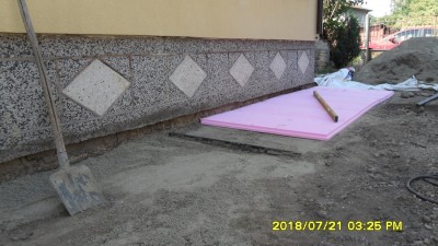

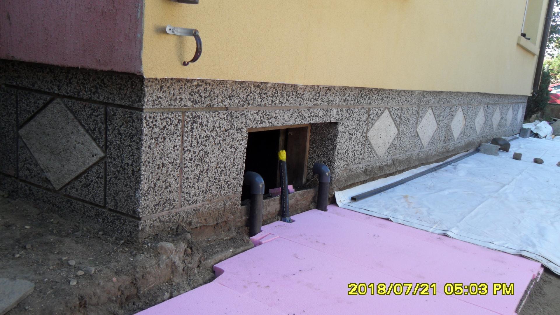

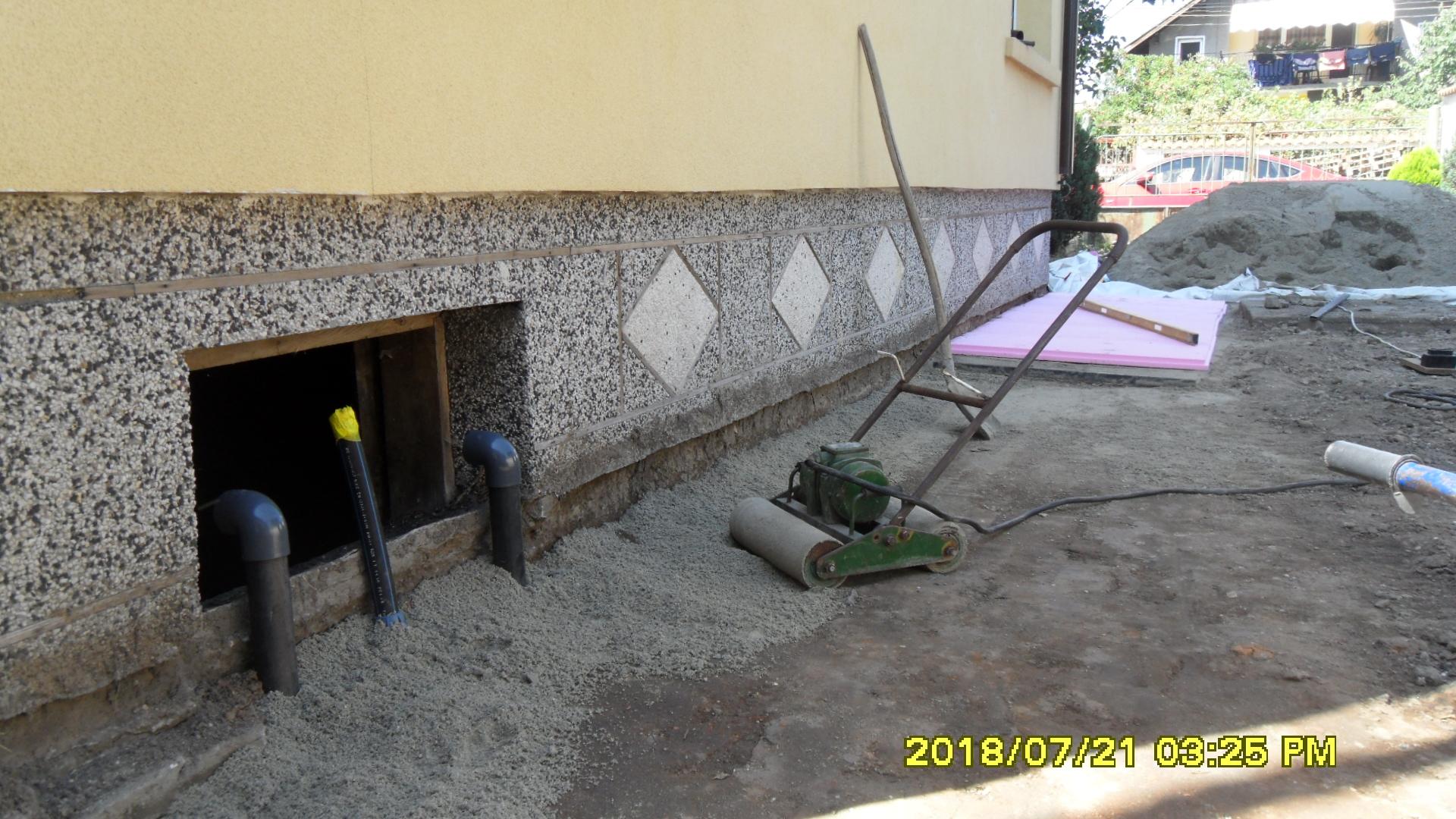

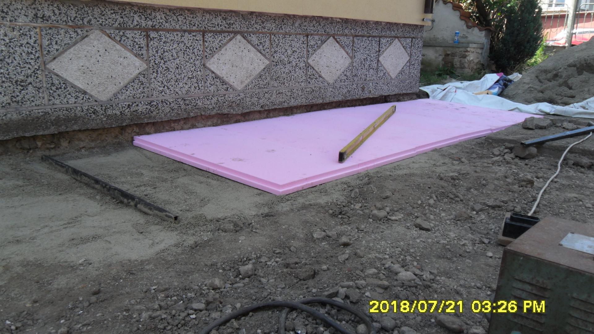

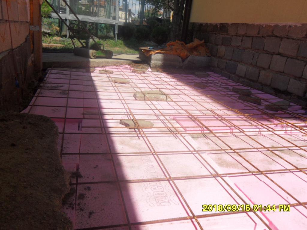

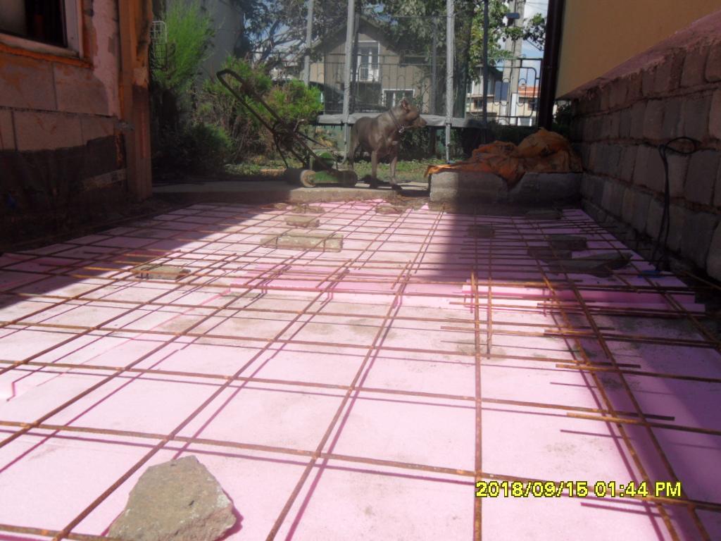

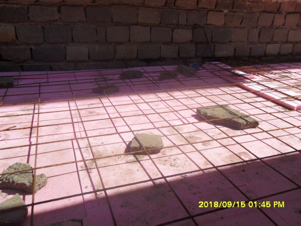

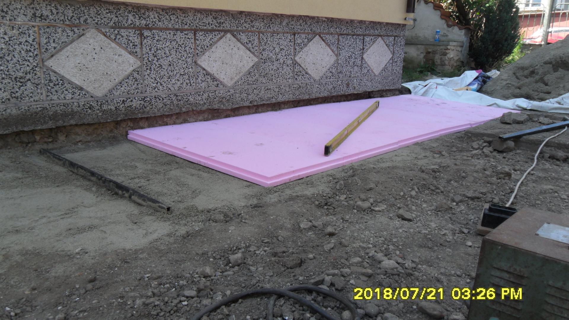

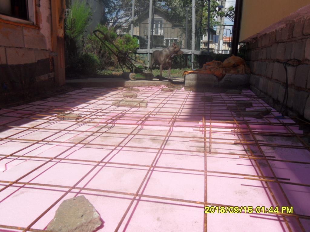

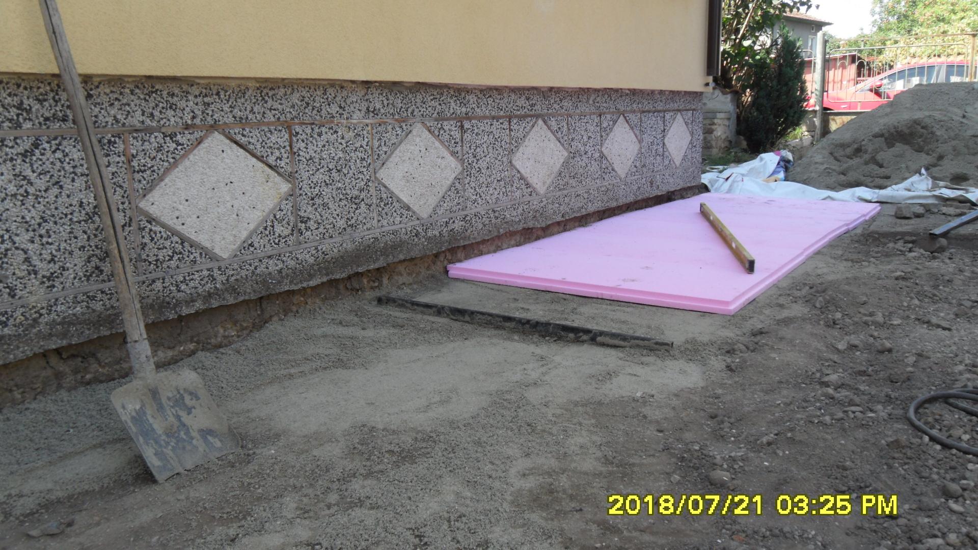

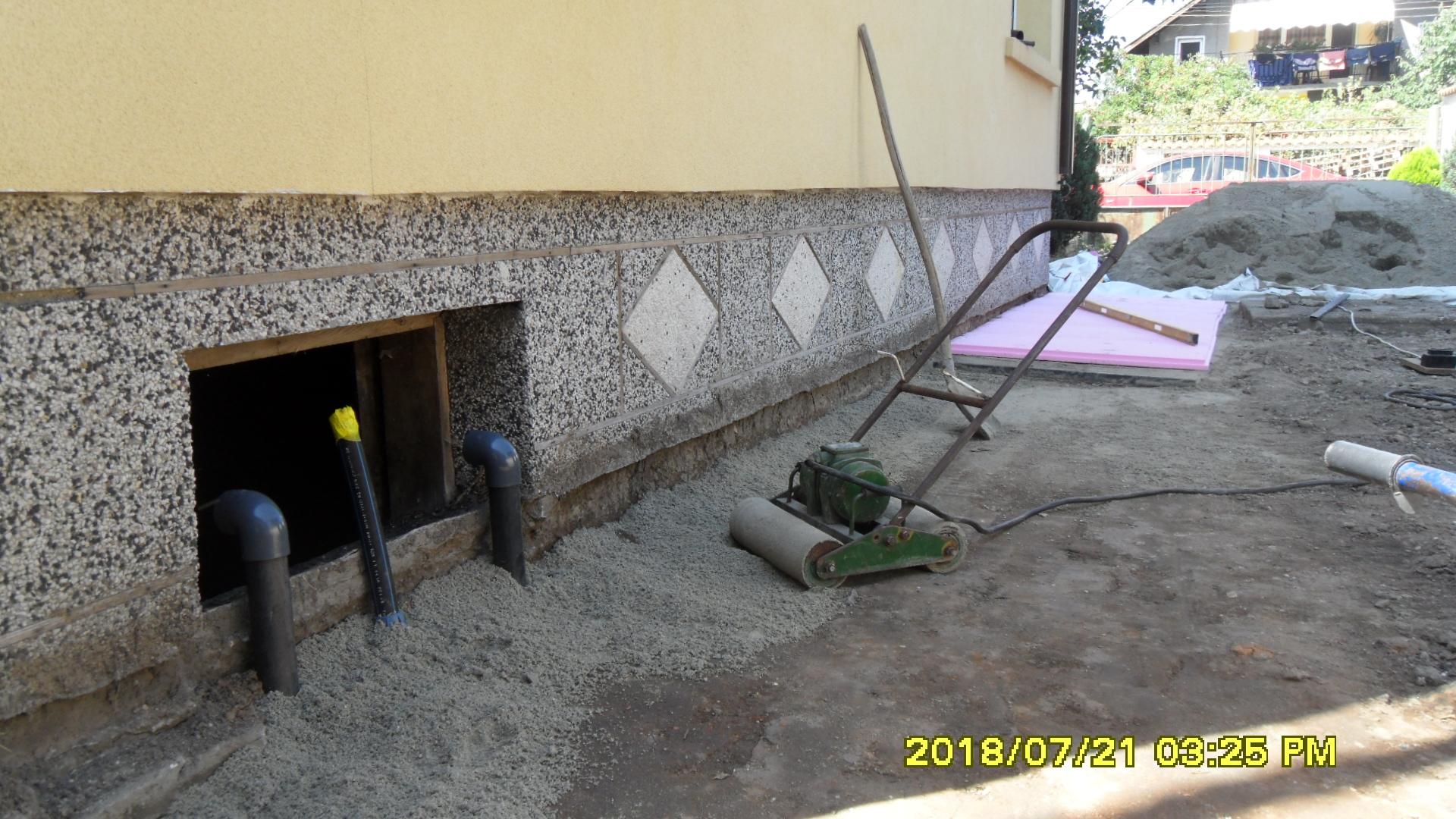

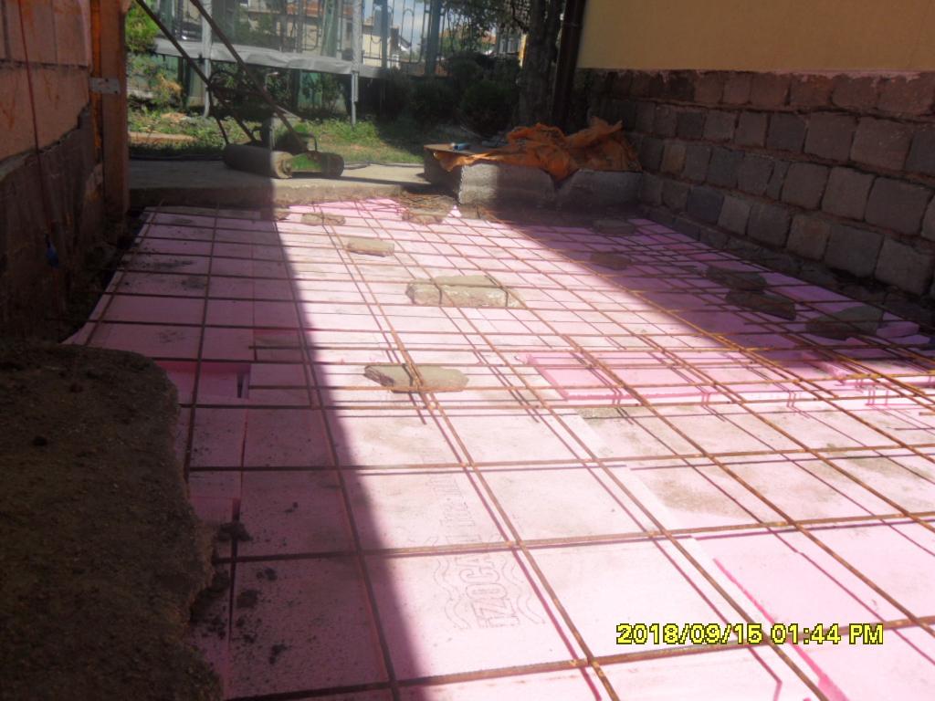

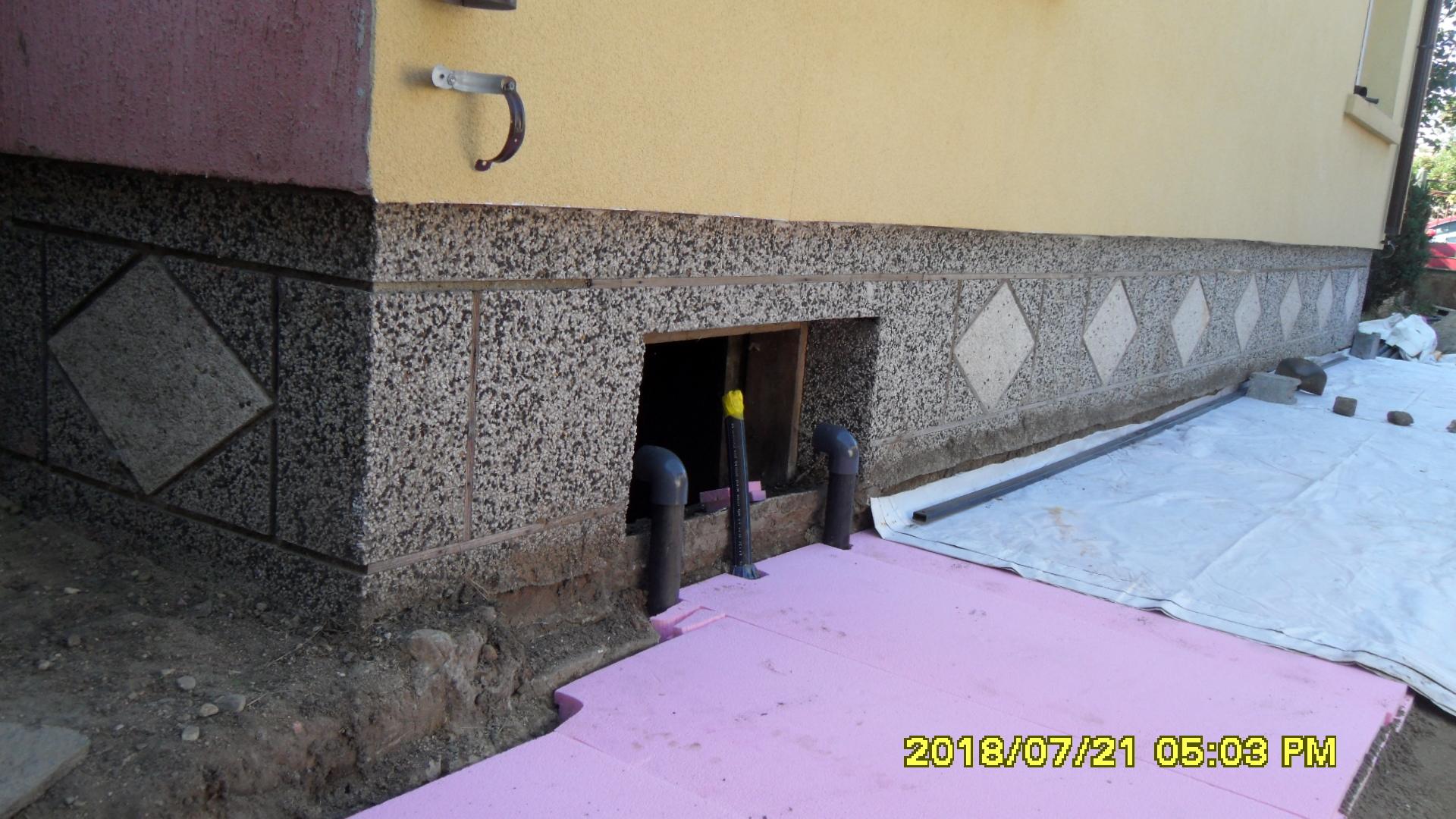

шоп - майстор
Още снимки, които са лично мои. Писна ми из нета да срещам мои снимки, които са плагиатствани от "фирми" от техни обекти:-)
Съвет от мен:
слагайте изолация!!!
Тя е евтина, направо без пари
120лв/м3 и ще работи за Вас и след Вас над 100 години
350-400лв е тон пелети и ще го изгорите за 20-30 дни
Успехи!
