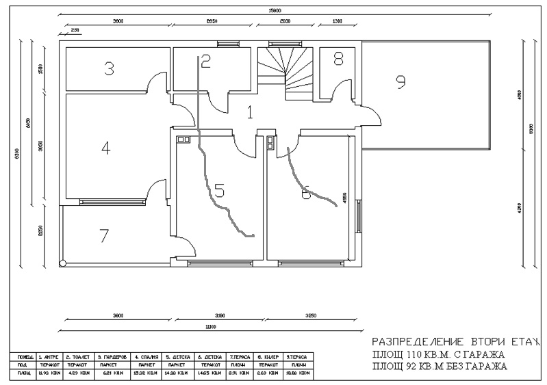

Да, наистина е пета категория, но техническия е към фирмата-строител. Снимки не постнах, защото вече бяха запълнили пукнатините като реших да снимам. Общо взето засега слушам примиренческите съвети на emil_v r.
От бетоновия възел също ме успокояват - въобще идилията е пълна!. Ще пусна снимки, въпреки, че са замазани, ама по-късно, че сега съм уморен и ме мързи.

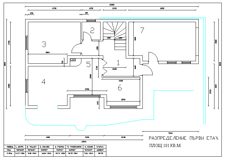

nnikbg, Това което постваш са арх. чертежи. Трябват конструктивните и най-вече тези за армировката. От тук ми се вижда, че полета 4, 5 и 6 от първия етаж, върху които са двете детски - полета 5,6 и 7 от втория етаж трябва да стъпят на нещо - греди или нещо което да разпредели товара. Възможно е конструктора да е направил безгредова плоча (както пита преди малко някой дали е еднаплоча и на мен хич не ми се вярва да е така). Тогава тя е по-дебела (това може да го видиш сам). Дори да не е безгредова, ако майсторите са я направили по-дебела - би било добре.
