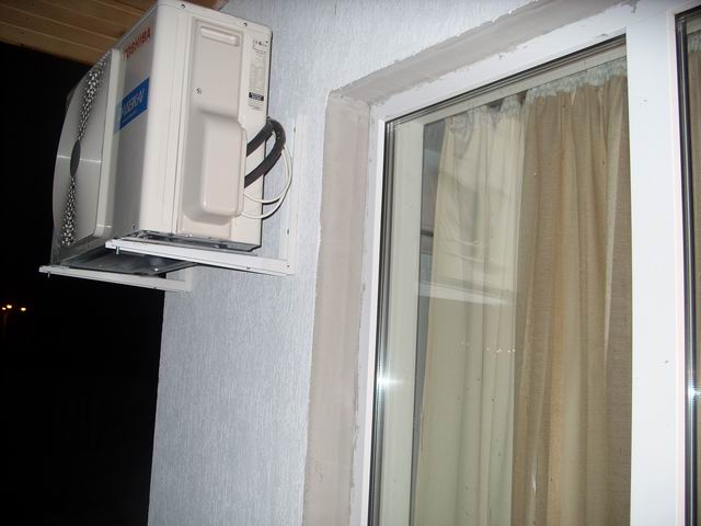

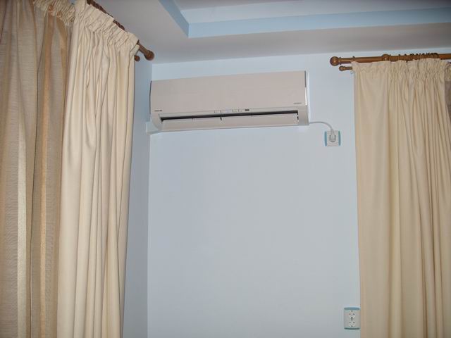

Това бяха намеренията ми преди 4 месеца в раздела за климатици и вентилация.
Една част бе реализирана днес следобед.Климатика в детската е вече монтиран.
Специални благодарности на ЕDI че ми помогна много за oриентацията в тази област.
Само 1 нещо малко ме дразни, жената е можела да ги накара да центрират малко по-добре вътрешното тяло на стената, би изглеждало по-естетично. Ама явно е искала колкото може по малко да се вижда изходната тръба.
Има и още нещо дето лекичко ме притеснява - от външното тяло до вътрешното като гледам на снимките има-няма и 50 см.
Това би ли било проблем ? :?
За дължината знам, но има ли и обратен стандарт, тоест най-къс допустим тръбен път (или нещо подобно)....

EDI - майстор
Айде, честито.Машината е прекрасна.Даже гледам на снимката вече я ползваш.В сервизното на SAVP-E, каквато ти е машината принципно дават минимална дължина 2 метра на тръбния път, но не е болка за умирачка.Евентуално може да се чува шум от "преливане" на фреона при старт и стоп на компресора, но не винаги става така.Тази машина е с ниско минимално топлоотдаване/става въпрос за 10-ката/ 600 вата и компресора почти няма да изключва.Все пак започни да използваш машината и тя сама ще си каже.Моята 10SAVP-E е монтирана също в стяята на малкия.Разкошна машина е, никакви проблеми, при никакви температури.Само за пример, при -15 градуса има максимално топлоотдаване 3 КВ.За разположението на вътрешното, просто обърни перата към средата на стаята.Тази машина има много добри по размер клапи и много добре и точно отклоняват въздушния поток.

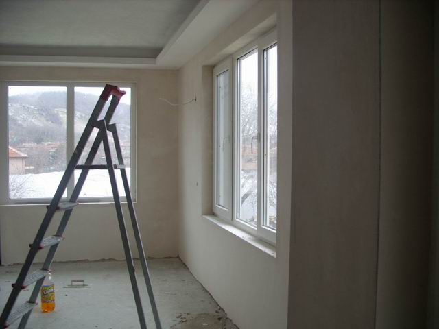

Аз вече положих изравнителните замазки и приключих с гипсовите шпакловки, но дограмата оставих за напролет за да съхне. Първоначално смятах напролет първо да сложа дограмата и да продължа с външната ТИ и мазане, но сега си мисля дали да не отложа мазането за по-късен етап а да свърша с довършителните работи вътре защото искам да се нанесем наесен???
Много те моля, сега когато вече си привършил с ТИ и мазане би ли дал малко информация (калкулация) какво си правил и каква цена ти идва на м2.

Отговора е на предната страница, 44лв/м2 ми излезе
Май повечко си препускал през снимките отколкото през текстовете:-D
Там съм обяснил и какво включва системата ми за ТИ.
Съвет от мене - в никакъв случай не бързай с външната ТИ. Концентрирай се вътре с довършителните работи, нека всичко си изсъхне добре

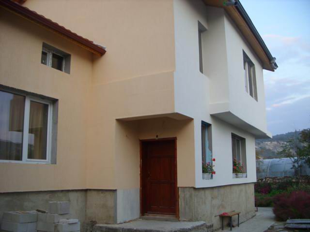

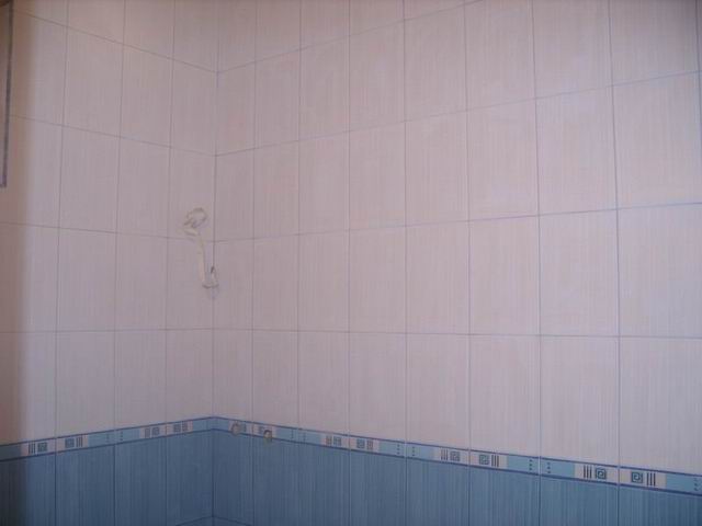

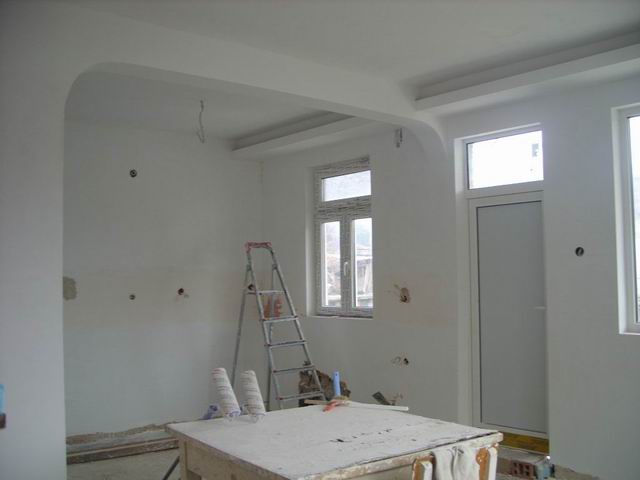

Прощавай Докторе, навярно ти е писнало вече ама и аз май не съм задал въпросът си правилно. Приятно е да гледам фотограгийте, но и писанията чета с интерес, отговор обаче в предишната страница не намирам затуй и питам: колко общо ти излезе кв.м. с всички хастари, ТИ, лепила, мрежи, мазилка за да стане всико това което виждаме на фотото?
Колкото до градината, ти си знаеш аз само изразих мнение.
Хайде лека,
pipbel - майстор
Ама и аз пак не мога да те разбера много добре кое по-конкретно имаш предвид :-D :?
1. за отвън или отвътре питаш или общо ?
1. Кое фото/фотата имаш предвид ?
Хастара отвън бе правен на 2 етапа (последния преди година) и по спомени цената идваше на около 14-15 лв/м2 (труд+материали)
ТИ с/ма която си избрах и сложих вече потретвам че ми излезе 44лв/м2 - така че общо 58-59 лв/м2 ги смятай отвън дотук (цоклите не са готови още)
Ако става дума за така наречения БДС стандарт на какъвто фирмите масово продават жилища (тоест вътре и вън като на прикачените снимки), калкулацията ми грубо показва около 590 лв/м2 РЗП по проект или 330 лв/м3 ч.ж.п. както споменах в предния пост че смятам за по-правилно.
