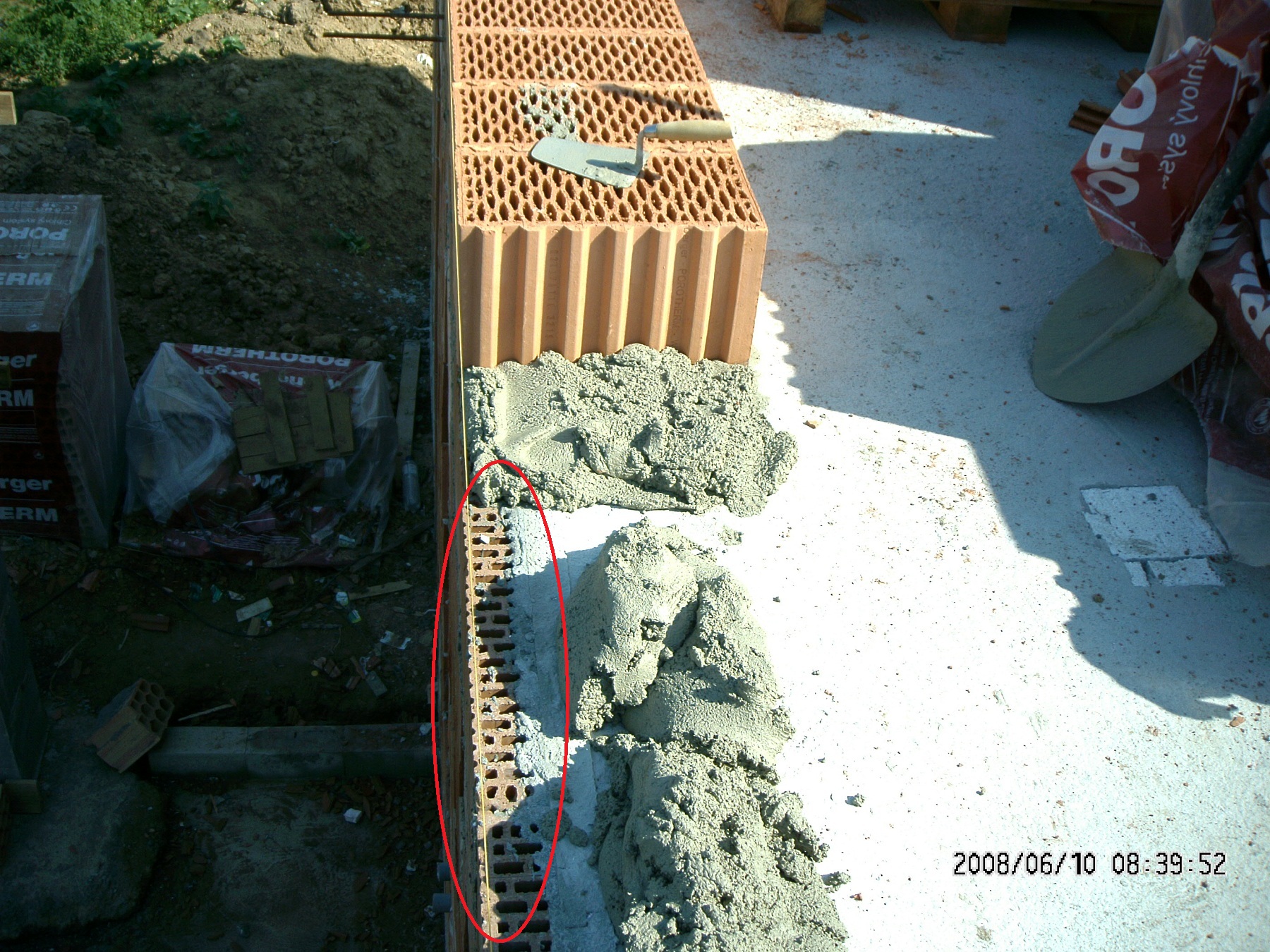

Болтик, това не са ли австрийските тухли, виндерберг ли бяха, какво бяха, не ги помня. Те са абсолютно различна технология, не може да ги сравняваш. Първо, българските зидове които коментираш са 100% НЕносещи, => няма абсолютно никакво значение якостта на тухлата. Кухините са за топлоизолация и за олекотяване.
boltik написа:Не-мога да зацепя.Обясни като на бългърин
