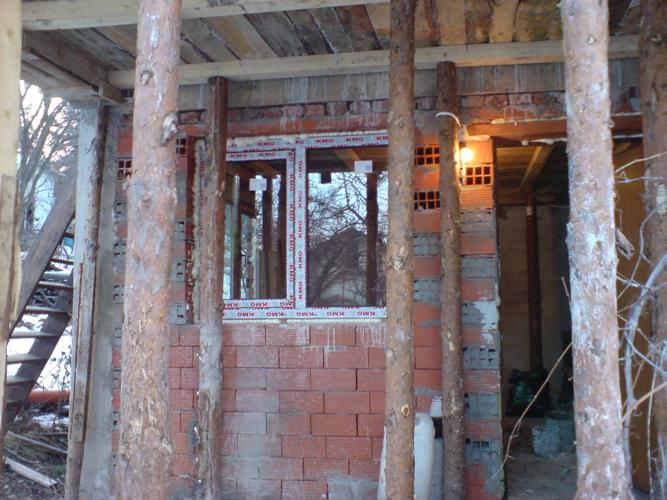

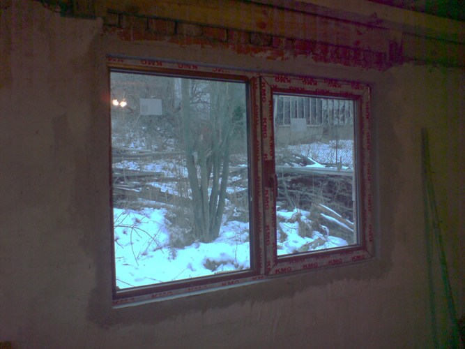

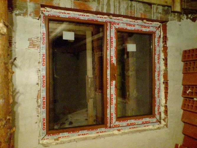

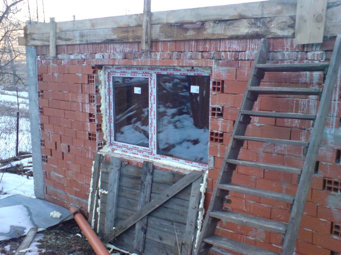

Малко ъпдейт-вече се появиха прозорци.Обръщането на ъглите обаче ми е пипкава работа...
ArturDent
- Почти Безобиден
- Мнения: 4384
sasho 28, що напраска дограмата?
Още даже кофража не си махнал.
А и като вземеш да правиш разните замазки, мазилки, къде отива строителната влага?
При махането на кофража ще трябва да внимаваш много с дограмата. Маха се напън и има реален шанс някоя от дъските да хакне дограмата.

sasho 28 написа:Малко ъпдейт...
Сашо, прочети твоята тема от началото, но внимателно. И ми кажи къде не бях прав в съветите ми към теб. Бяха искрени.
Не става само с рогата напред.

ArturDent написа:sasho 28, що напраска дограмата?Вкарах СОТ спешно,за да мога да оставям инструменти там,та за това и дограмата.Прозорците се отварят и вертикално,та с влагата няма да е проблем.Впрочем кофража към момента е почти свален и няма поражения.

boltik написа:Здравейте.Не разбирам от БГ строителство,но по нашите стандарти това са някакви творения с цел,,Да мине метър,,за сметка на собственикът.Първо според мед тухлите са от видът поротерм.Зидят се с отворите нагоре.Така както са поставени са в пъти по-слаби.Второ си се набутал с арматурата.Много си се презастраховал със стаите.По-дебелата арматура напуква бетона.Там където се пресичат арматурите остава кухо,което допълнително отслабва бетона.Трето кофражните дъски се коват на височината на бетона и се ползват,като ниво.И като гледам си ползвал за кофраж отпадачен материал и ти е протекло по стените,което означава,че плочата не равни с тухлите,което от своя страна ще създаде проблем с изолацията в последствие.Съжелявам,ако съм жасегнал някого.Грешиш.Първо тухлите нямат нищо общо с поротерм,това е гръцка тухла и се зида точно по начина от снимките.Второ арматурата я смятаха и правиха арматуристи и плочата освен,че не се е напукала ,но и не пропуска изобщо влага никъде-вече изкара 3 месеца зимен сезон.Трето-кофража не е отпадъчен материал,а купих 2 кубика нова ламперия,по съвет на кофражистите.Това,което се забелязва по стените,е циментово мляко-абсолютно нормално,тъй като дъските не са хидроизолирани,но са идеално нивелирани и дават абсолютно равна основа за плочата.Единствено си прав,че не разбираш от строителство
Това не са батали и в това положение са много-слаби.Ако не вярвате пробвайте на преса и ще се уверите.
