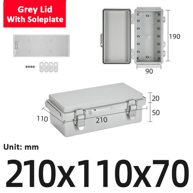

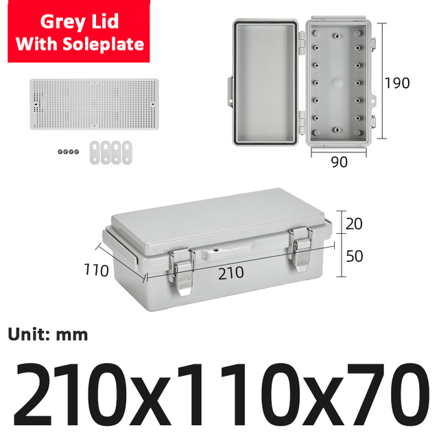

Аз ако може всички кутии ще направя с незавинтващи се капаци и с лесен достъп, все някак ще се впишат в дизайна. Идеята на кутията е да имаш лесен достъп и да има място за манипулация.
Няма много странични отвори, ама за
тази цел има бургии.

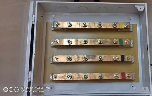

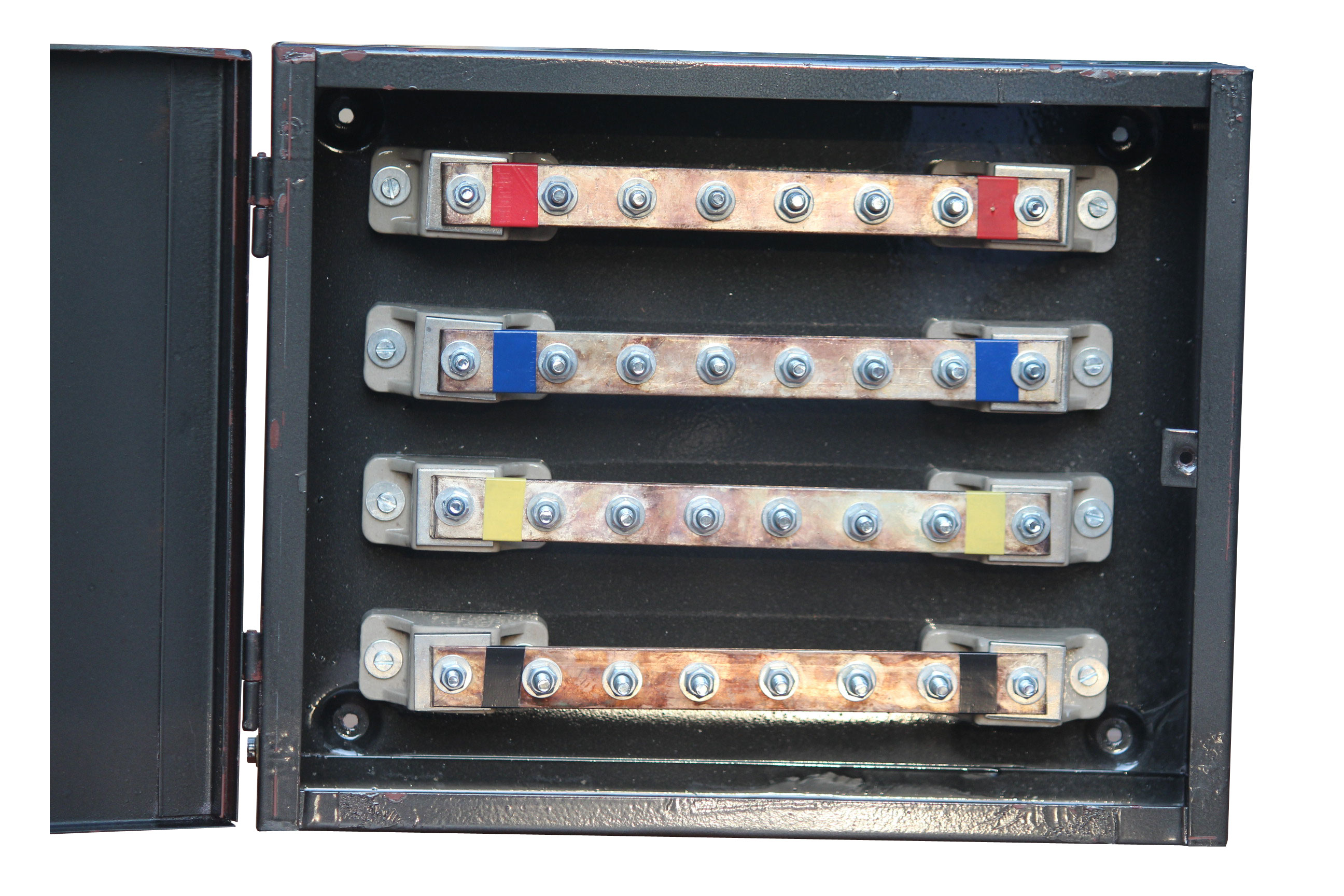

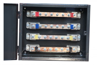

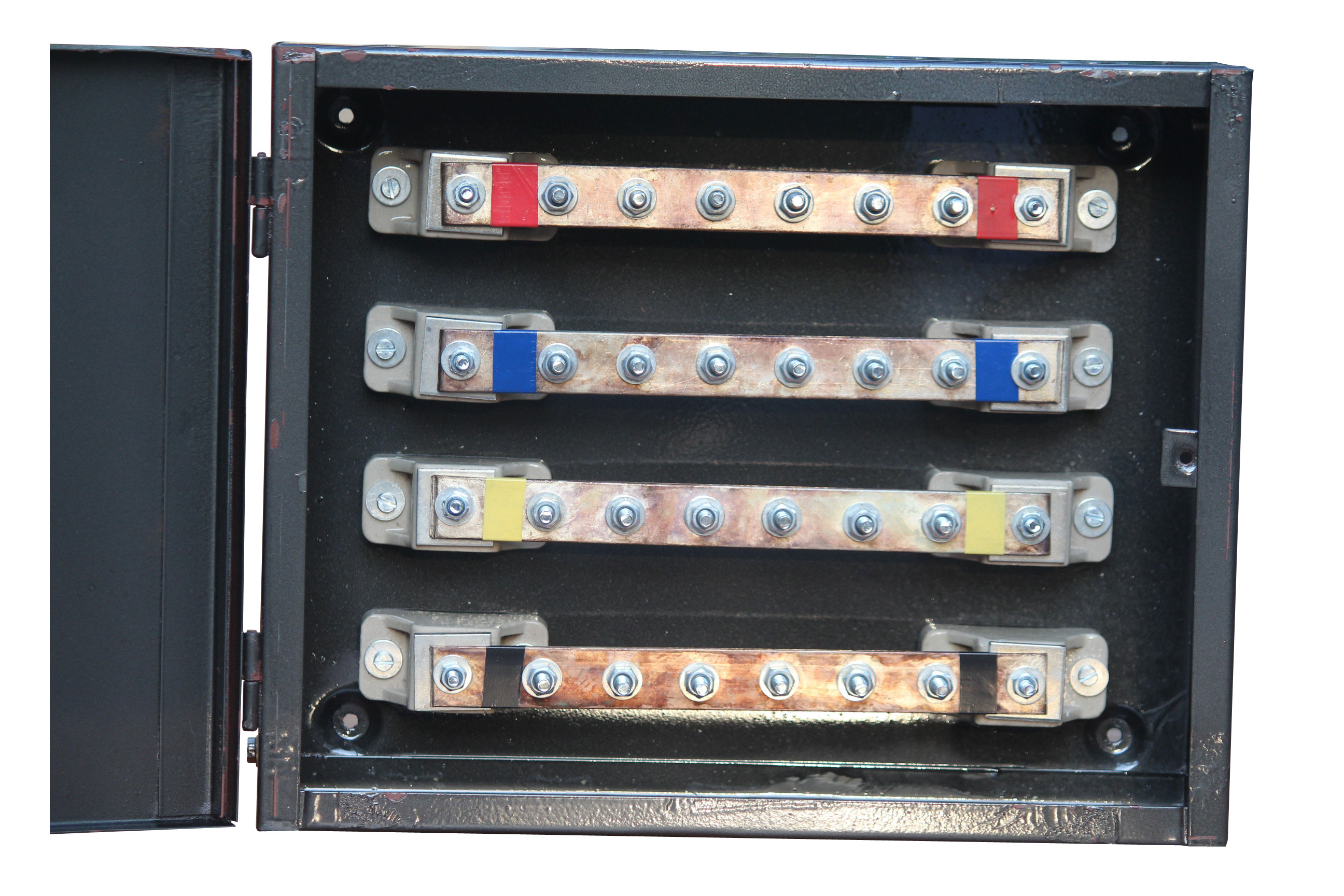

Разбира се най-съществен остава въпросът
за дизайна на интериора. Вкопаването и
криенето на инсталации (тръби, кабели и
пр.) е по-скоро резултат от липса на добро
проектиране. В този ред на мисли все
по-често в световен мащаб се реализира
идеята за ел. инсталация изпълнена с
минимален брой кабелни връзки,
обикновено реализирани в големи кутии
с кабелни терминали (стягане с болтове)
и многожилни проводници.

Това ми идва твърде индустриално... моята инсталция е с по 2-3 кутии в стаите с размери 150/90/60 конзолните са ми на 66мм дълбочина за да има място да набутам аванс.. Кухнята ми е на отделно табло с АП за всеки консуматор(по плота са на едно АП)
