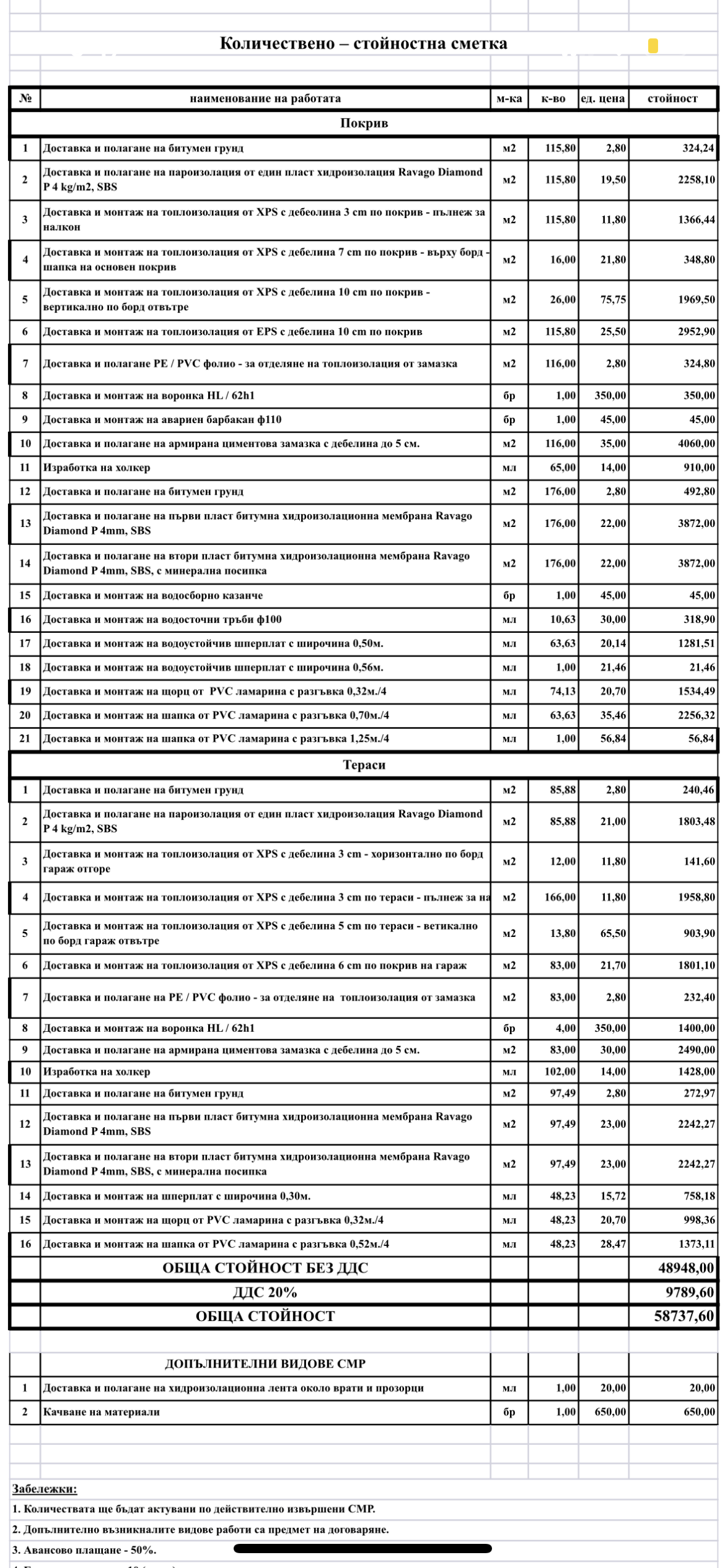

@shuldiner - качвам една от офертите:
@radius - наистина не разбирам какво толкова ще мърда по тия кутии. Днес пробвах да поместя една - ми трябва особено много да искаш, та да се подмества. Обясни ми защо е толкова фаталистично, че чак за десети и стотни от мм да говорим. Все пак не е неврохирургия :-)
