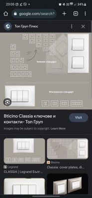

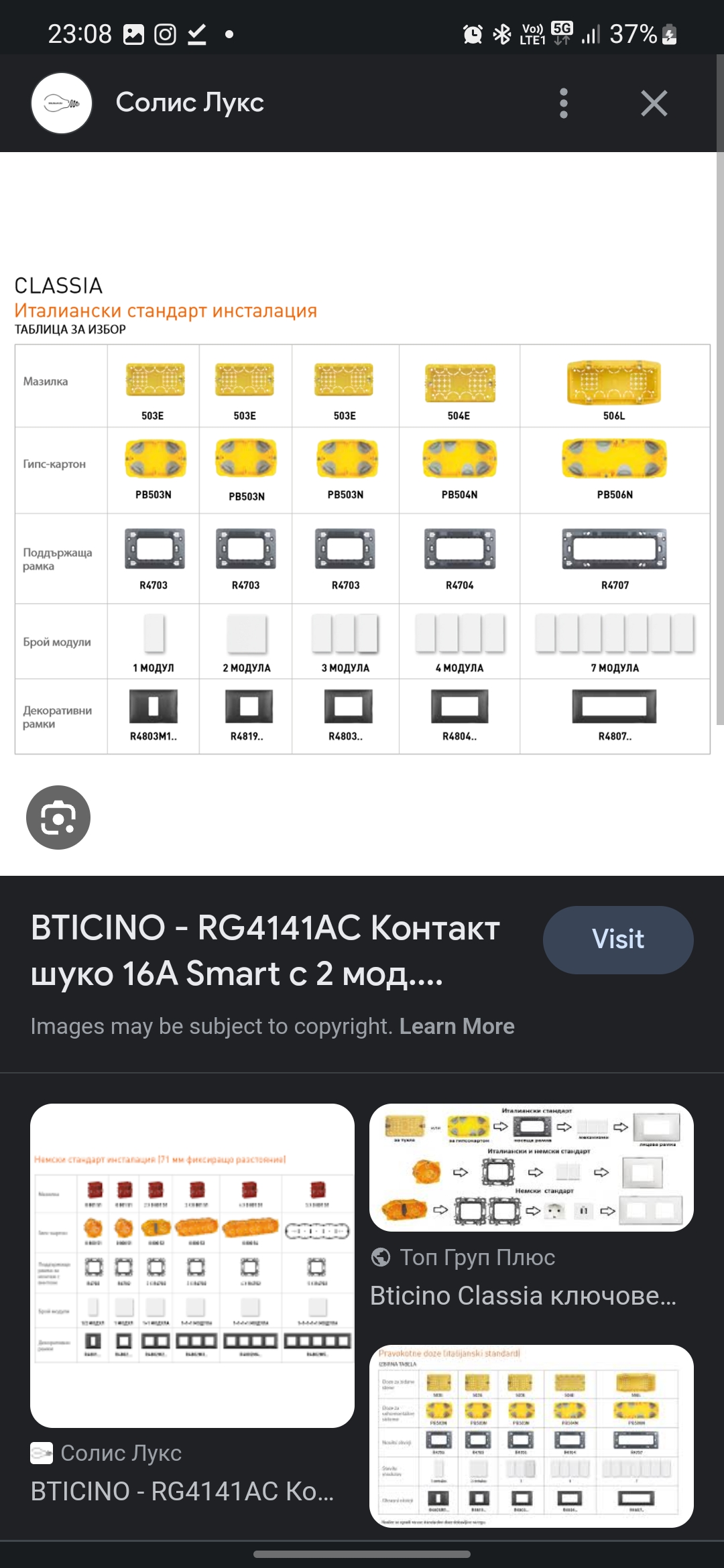

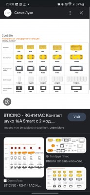

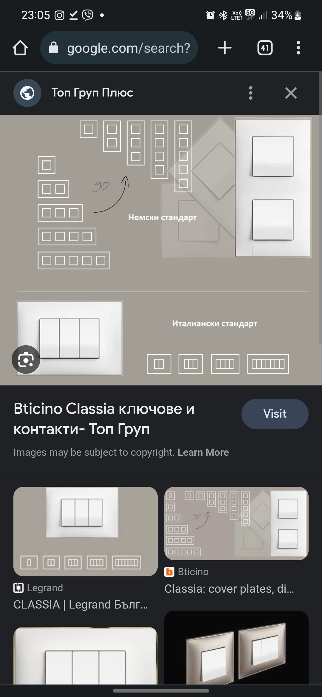

Ще ми е интересно да видя ЕЛ-то с кабеляка прекаран... много странни кутии си използвал... стандартните ключове/контакти стават ли или специални се взимат за тях ?
Ем нищо странно няма. Bticino кутиите са правоъгълни и квадратни. Там всичко е на модулна с-ма. Имаш кутии 1ца, 2ка, 3ка, 4ка и 7ца. И ти си избираш в нея какви модули да слагаш. Италианския стандарт е як защото са по тесни и пестиш място. Един ключ нормален немски стандарт (каквито масово ползваме в БГ) е колкото 2 модула италиански.
В Неделя ще наснимам и ще пусна снимки.

Монтирани конзолите по този начин сега, няма ли да потънат в мазилката? Ако предположим, че си ги изкарал 2 см напред, но все някоя стена даде отклонение при измазването, ко прайш?
skostadinov - специалист
чет окт 05, 2023 8:41 amDessie написа:
Навсякъде сме дали нужното отстояние. Тоест кутията стърчи 1.5см или 3см и т.н. в зависимост какво ще има на стената. Но да права си винаги има шанс да има кривина и кутията да потъне макар, че стените ги е правил баща ми и са почти идеално прави (доколкото позволяват кривите тухли).
В случая при този тип кутии, това не е голям проблем. Тоест проблем е ако кутията стърчи навън след мазилката. Ако е потънала проблем няма защото при bticino системата е кутия -> монтажна рамка -> модули (ключове,контакти, т.н) -> завършваща лайсна/капачка.
Тоест монтажната рамка се монтира с болчета за кутията и дори да е по-навътре, проблем няма.
А и ако искаш можеш да си монтираш удължител на кутията преди да сложиш рамката.
