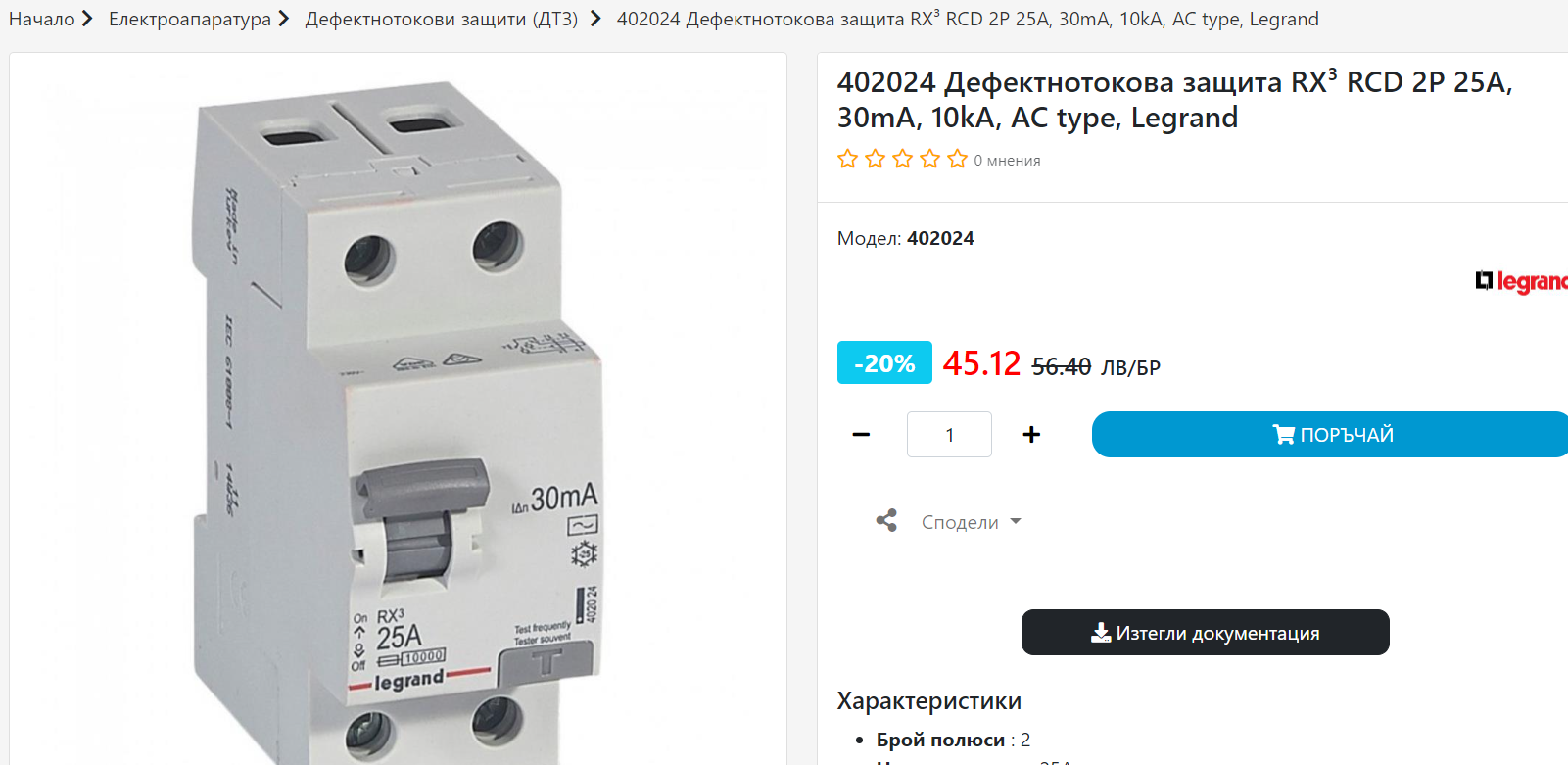

До като чакам ми изникват още някои въпроси. Може ли някой да сподели опит относно марките апаратура за таблата? Основно се колебая м/у Legrand и Schneider, но съм отворен и за други ако има по-добри и си заслужават.
Реално таблата, които монтирахме са на Legrand (освен главното, което е метално и е на Schneider). Мисля, че това не би трябвало да е от значение вътре каква апаратура ще се слага де, но не съм сигурен.
Гледам, че основните АП-та и ДТЗ-та на Schneider са осезаемо по-скъпи от Legrand. Не знам обаче има ли голяма разлика в качеството при еднакви каталожни парамтери. Другото, което тотално ме обърква е, че Schneider имат толкова много различни серии за едно и също нещо. Примерно не мога да разбера има ли съществена разлика межу сериите Easy9 и Acti9. Би следвало и 2те да са подходящи за жилищни сгради, но отново при сходни основни параметри има почти двойна разлика. Тук в случая има разлики по някои от параметрите м/у easy9 и acti9 без да знам колко съществени биха били при нормална експлоатация в къща. Но м/у 2те ДТЗ-та от серия acti9 не виждам никаква разлика, а пък в цента има 70лв
Ще съм много благодарен ако някой внесе малко логика и яснота.

resistbody - майстор
За шнайдера, скъпите са за предпочитане... аз ще ползвам втора употреба, че имам доста..
skostadinov - специалист
пон яну 29, 2024 8:17 pmresistbody написа:
Тоест да разбирам, че при едни и същи параметри продукт от от една и съща серия има съществена разлика в качеството?
По същата логика същия продукт от Legrand пак е от по-нисък клас и качество?
Питам защото не винаги по-високата цена е гаранция за по-високо качество.
Но признавам при електроапаратурата нямам никакви наблюдения как стоят нещата.
Toва го коментира преди време един разбирач в форума hidrazin, че тея евтините не ставали... и да се ползват по-скъпите... Не помня дали имаше доводи за това..
