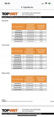

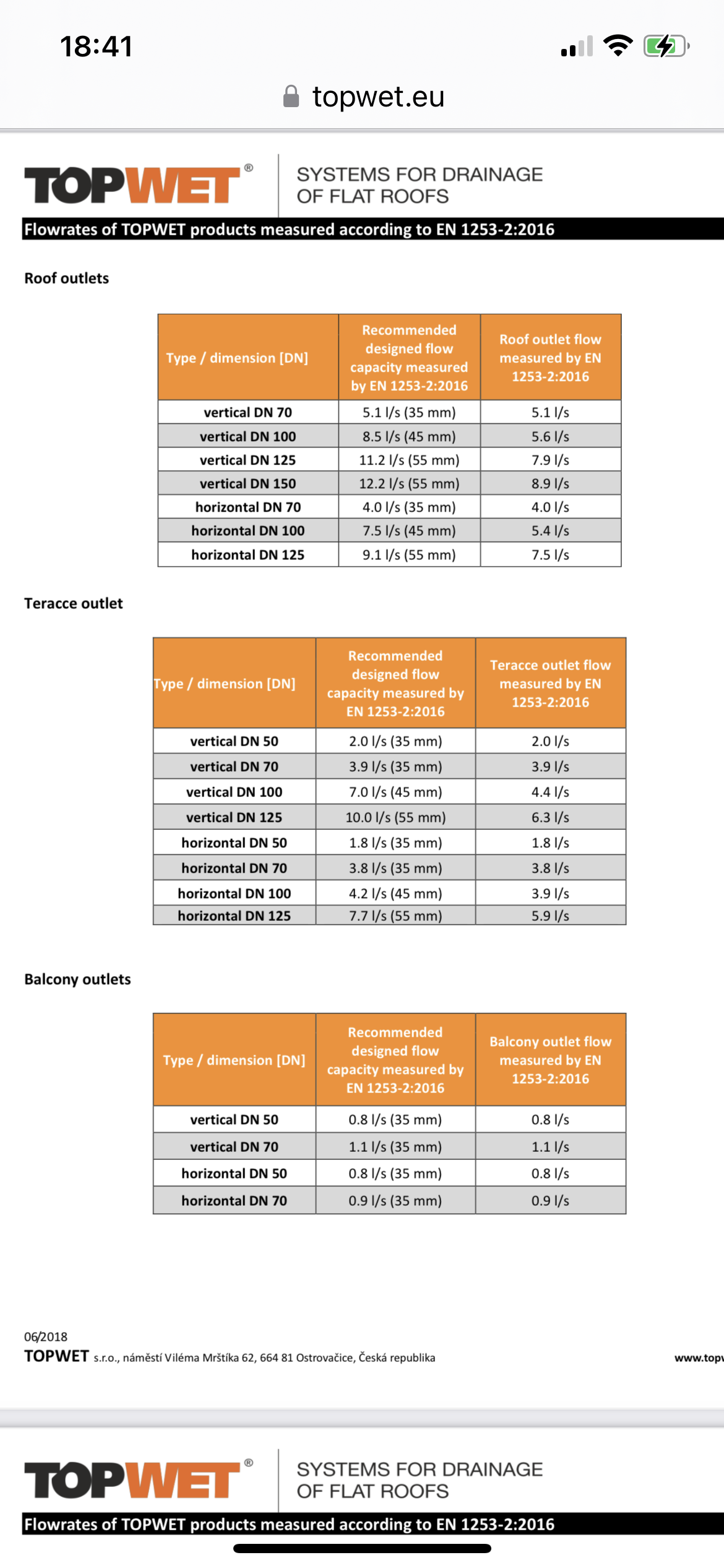

С малко закъснение пиша инфото , което намерих за изчисляване на дебита на воронки/сифони за отводняване на открити тераси и плоски покриви:
Обикновено в сайтовете/техн. карти се намира тази информация:

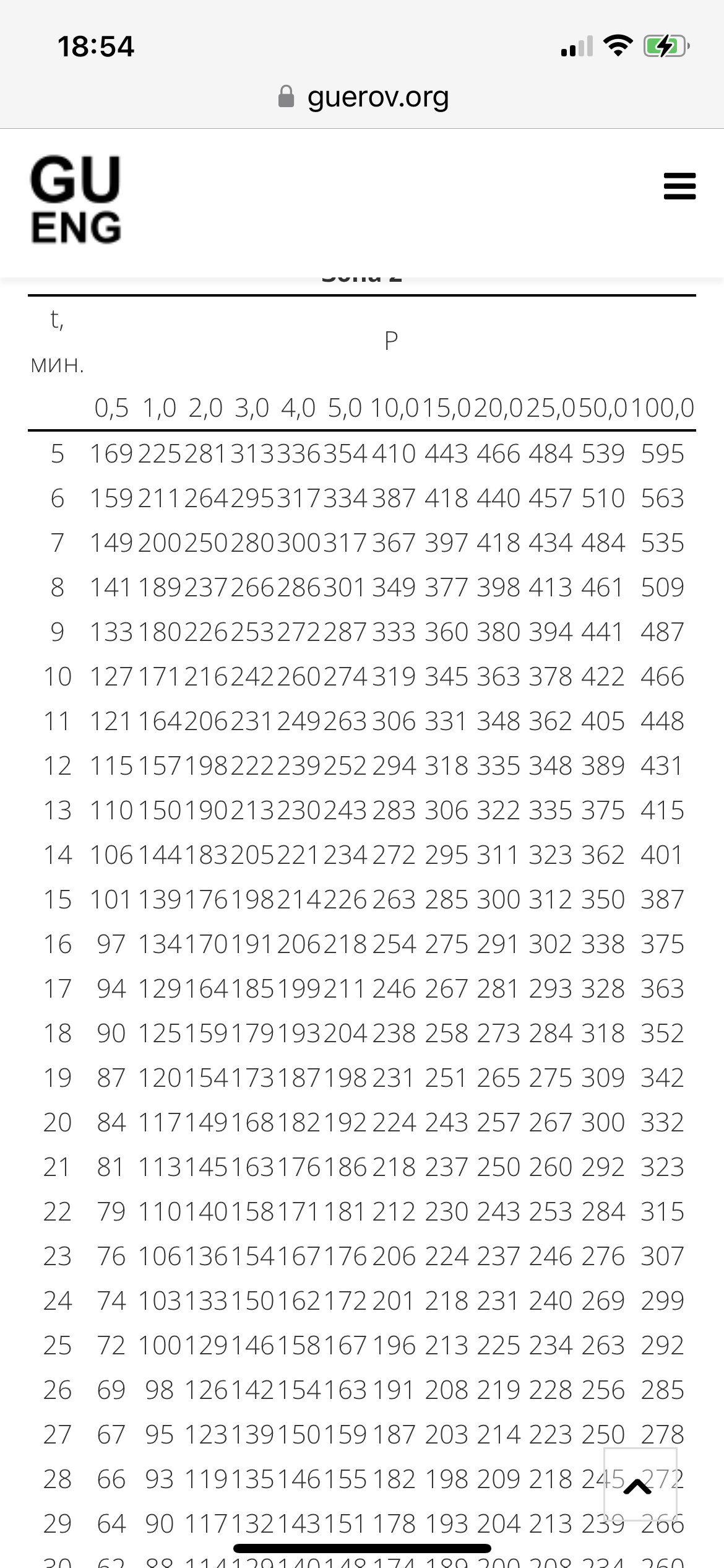

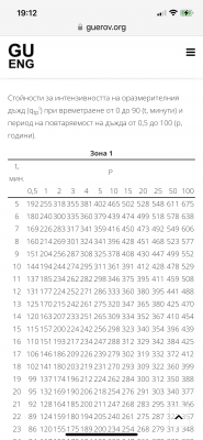

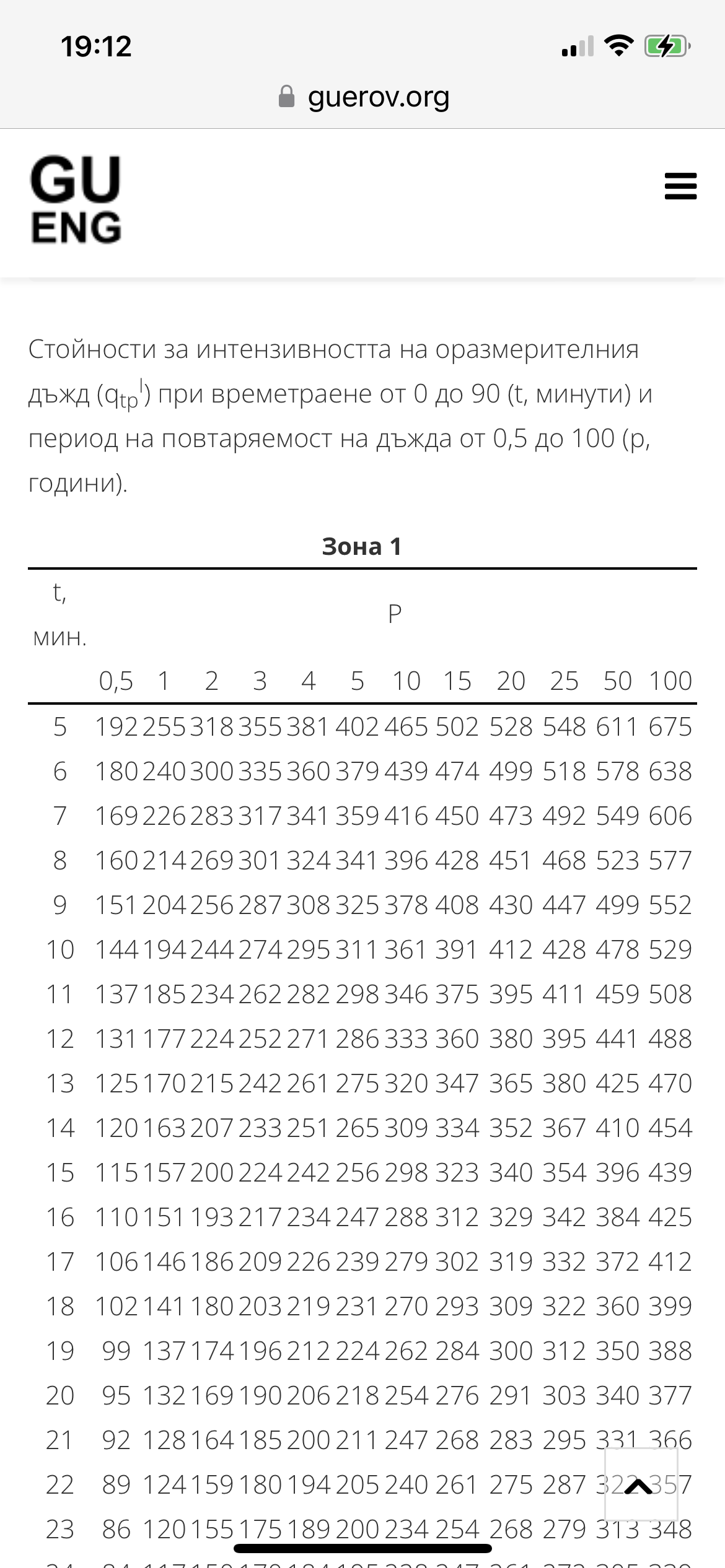

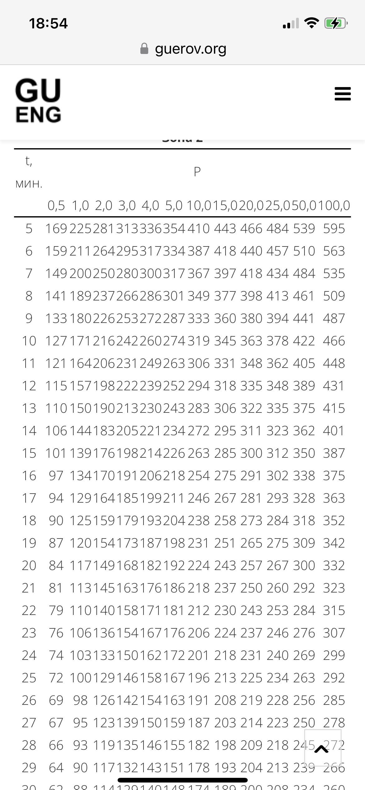

Никъде обаче, или поне не и на лесни места не пише каква площ може да се отводни на единица отводнител :-) През сайта на HL намерих калкулатор, който обвързва квадратурата с дебита, но се появи ново неизвестно - “ интензивност на дъжда” :-), в случая стандартно заложено 300 l( s*ha) :-)
Аз лично, явно много съм бягала от часовете в училище, та подобно инфо ми беше много чуждо. След поредните няколко търсения в гугъл, се оказа, че има еврорегламент, на базата на който за оразмеряване на отводнителните елементи и в който е заложена гореспоменатата стойност от 300 l(s*ha) като минимална за 5 мин за последните 5 години. Препоръчва се да се иска статистика от НИМХ. Намерих и статистика за стойностите на оразмерителния дъжд по времетраене от 0 до 90 мин и повтаряемост от 0,5 до 100 години ( за България зоните са две, но има разлика, София попада в Зона 2) :
Та формулата за изчисляване:
( оразмерителен дъжд *1*отводнителна площ) / 10000 = необходим дебит на воронка /сифон, където “1” е отводнителен коефициент, а “10000” са м2 в един хектар
При площ от 120 м2 плосък покрив и оразмерителен дъжд 5 мин 402 литра ( в рамките на последните 5 години) би следвало да ми трябва отводнителна воронка с дебит минимум 4,8 л/с.
Подобни са изчисленията за аварийното отводняване, но там се гледа повтаряемостта за 100 години.
В крайна сметка за покрива (120 м2) и гаража (30 м2) взех воронки Top Wet TW110 с фабрично заварен битумен маншет с прогнозен дебит 8,5 л/с и реално измерен дебит 5,6 л/с, което би трябвало да е достатъчно, все пак за покрива взех и един барбакан 100х100, който ще го играе авариен в случай на нужда. За “терасите” взех три сифона с битумни маншети и приключих терзанията :-) Отне само 4 дни ровене, изчисляване и търсене на наличности, все едно злато търся по софийските улици :shock:
Взех и двойните отдушници, които @shuldiner ми показа по-напред в темата.

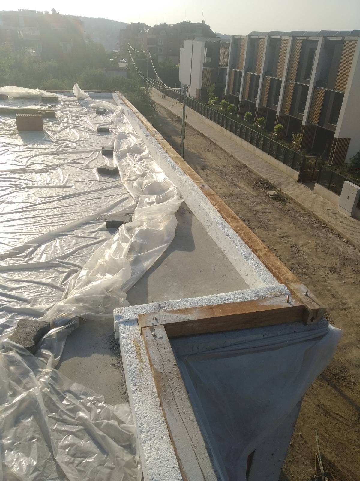

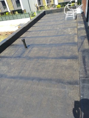

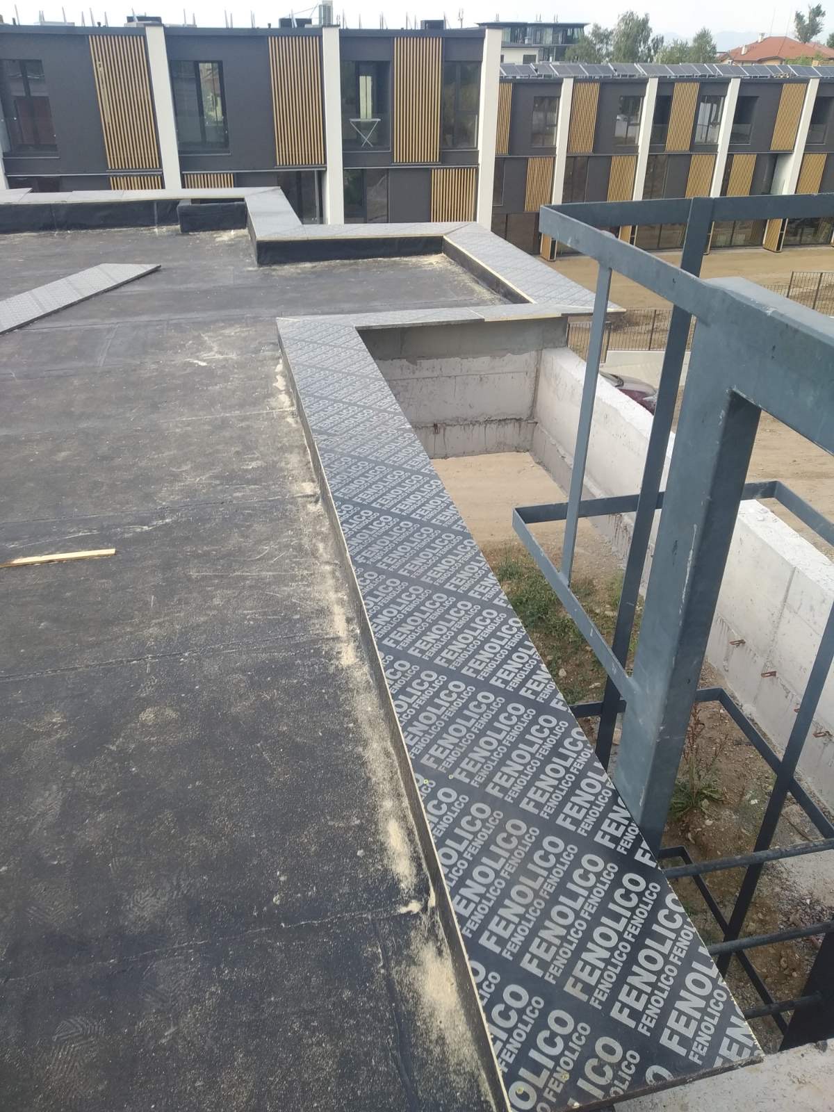

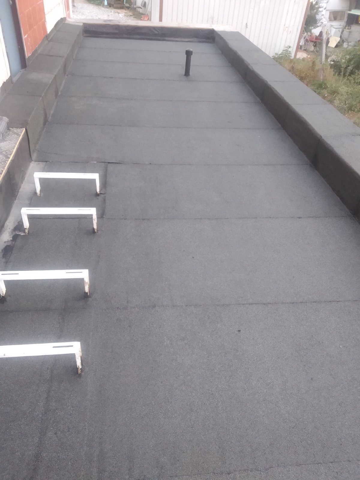

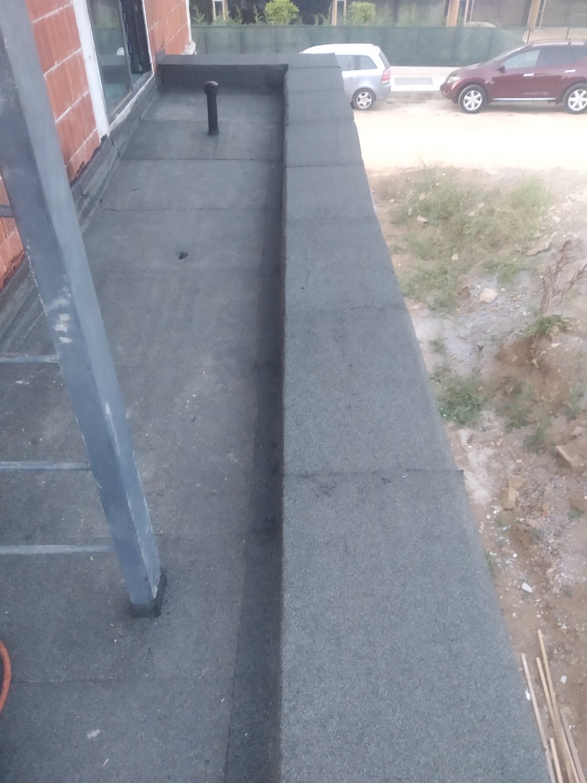

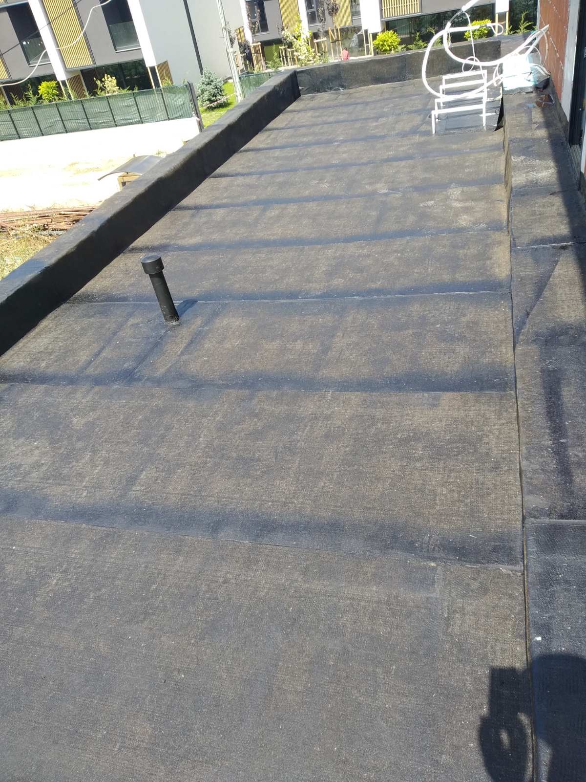

Появих се, отново :-) мислех, че по-малко време е минало, но се оказа повече от година 🫣
Действам ги нещата, макар и не толкова бързо, колкото ми се иска….
За времето, в което не съм писала направихме бая неща, но сега вече виждайки ги написани ми се струват още повече 😂

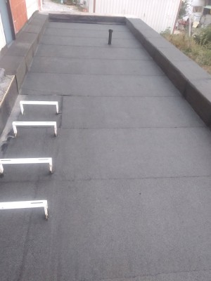

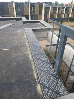

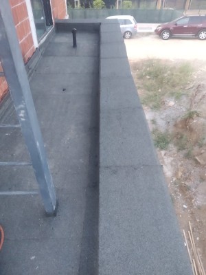

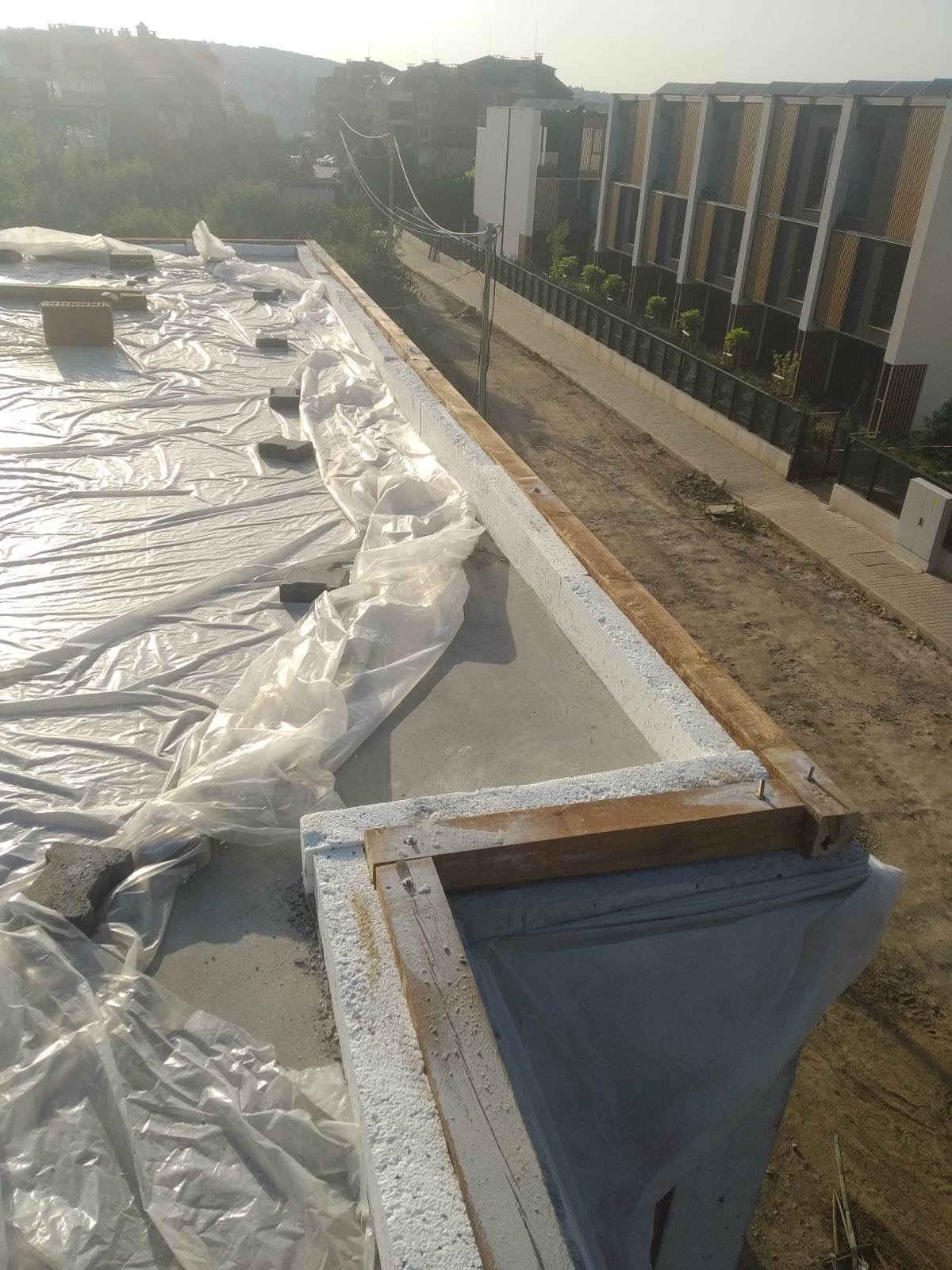

1. Топлоизолацията на покрива
2. Замазка за наклон ( въпреки, че на много места подведохме наклона още с ТИ, макар и стъпаловидно)
3. Заложиха стойките за климатиците на покрива на гаража

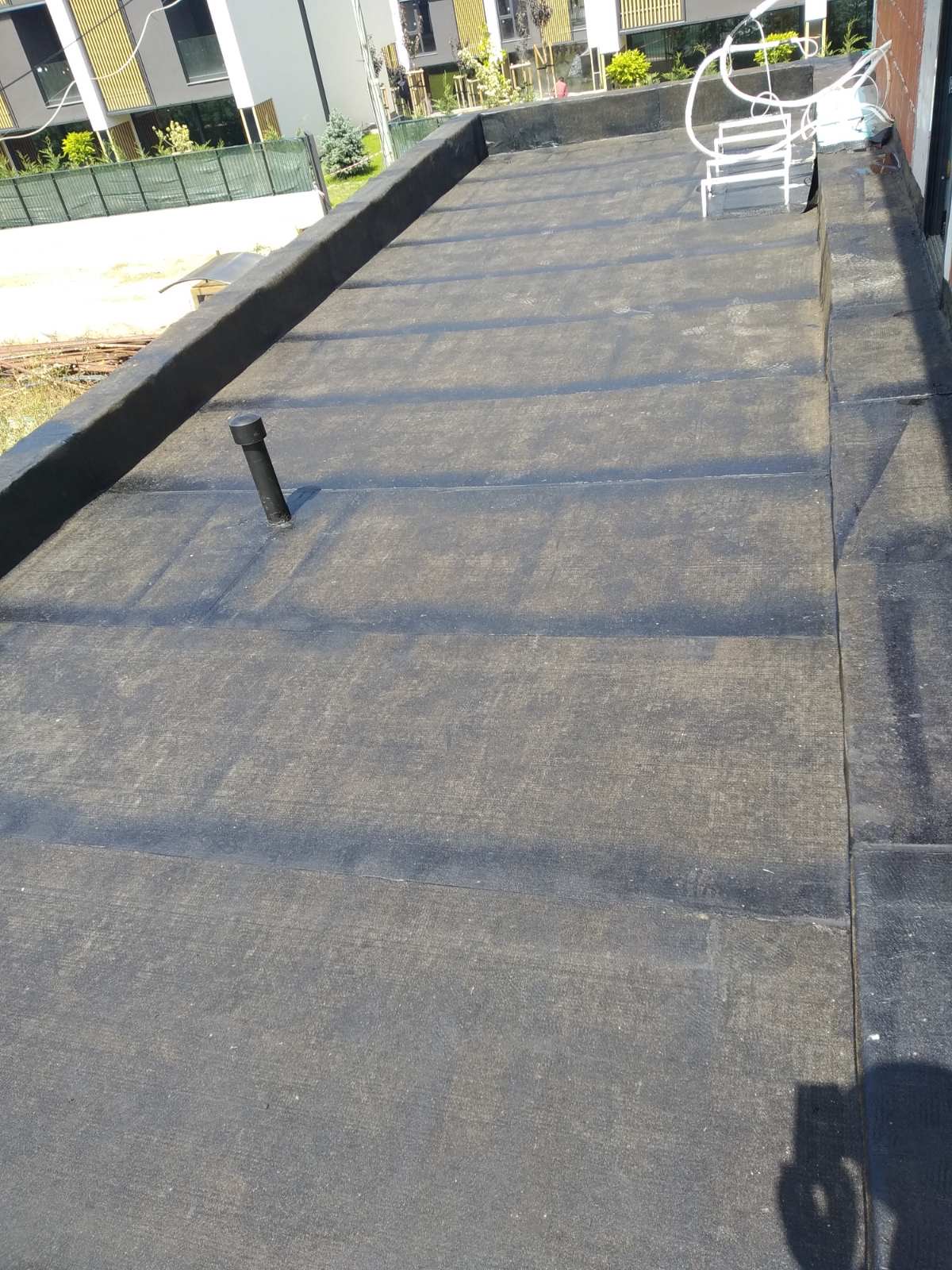

4. Положиха хидроизолацията
5. Ламаринените бордове по всички хоризонтали
6. Положиха вътрешните мазилки по стени и тавани
7. Направиха се подовите замазки на двата етажа + ТИ на пода на първия
8.Монтираха гаражната врата
9. Почти изпълнихме фасадната ТИ
10. Монтираха вътрешните тела на климатиците на двата етажа
11. Затвориха с ГК куфарите за вентилация и направихме предстенните обшивки, където беше нужно
12. В момента се шпакловат стени и тавани
Взе да прилича на къща, макар и с много перипетии в горецитираните точки 😂 Докато чакахме да просъхне замазката на покрива, взе, че се изля дъжд и както не ни бяха иззидани шахтите над нивото на замазката, така на етажите се бяха изсипали стотина литра вода…. Знам, че са толкова, защото собственоръчно ги събирах с прахосмукачката😤😤😤😤. С мазилките брах големи ядове, заради кривите бетони, но поизправихме положението, макар и с няколко непланирани ръба :-). Екшън беше и с водата, че още нямаме нормално водоснабдяване ( за това по-нататък), та взимах под наем резервоар, пълня с вода от водопровода на съседа с маркуч през улицата ….Отвън с ТИ също заради кривини на места изолацията стана 24см, а патканите омазаха хидроизолацията по еркерите с мазилка. Оакаха и на две места фасадата, заради немахнати преди мазилката анкери. Уж го оправяха, ама нейсе пак се вижда и не знам какво ще го правя ….
