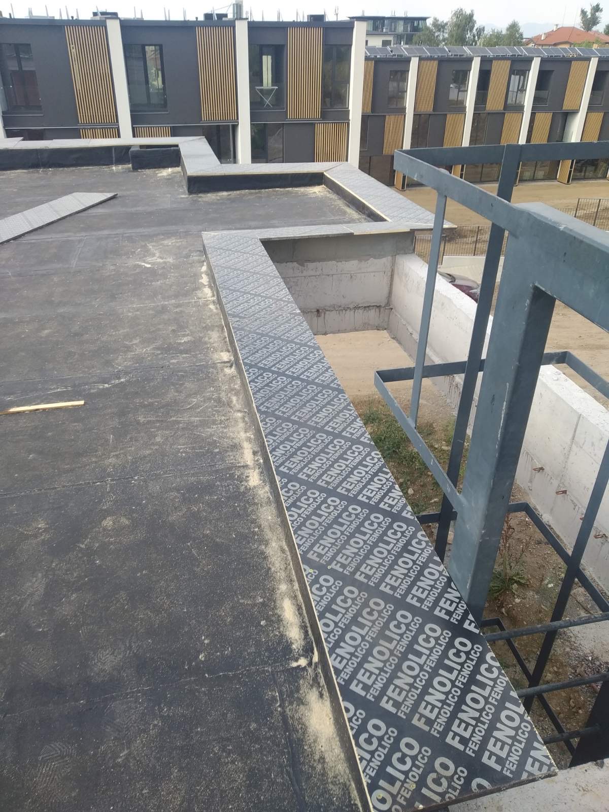

И я пак подскажи, как е в проекта - воронката е в козирка и надолу тръбите продължават извън фасадата или има коляно и относително хоризонтална част, за да излезе тръбата навън?
