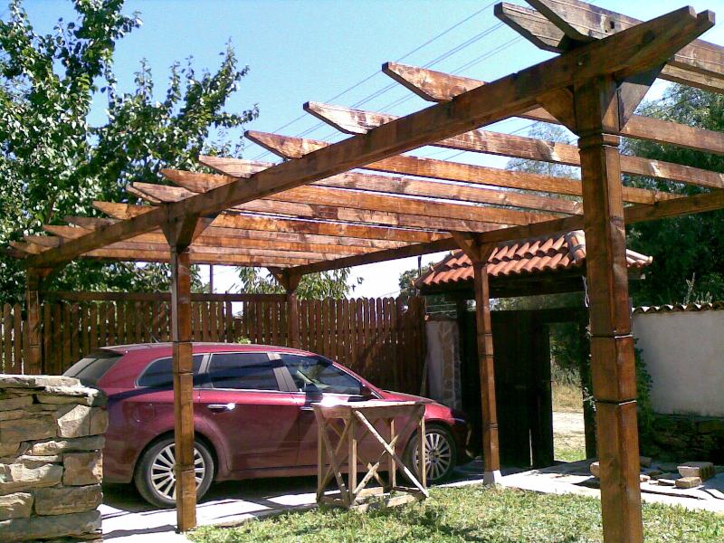

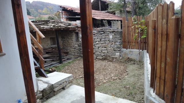

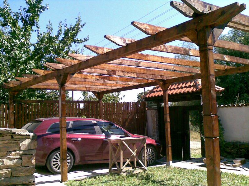

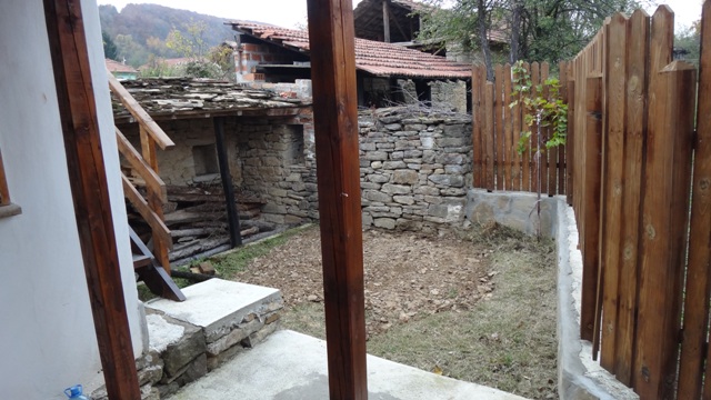

И сега чисто практичното ми питане е свързано с лакирането на огради и асмалъци. Досега всичко съм лакирал с валячета и четки, но това си е доста трудоемко и отнема страшно много време, предвид немалката площ за лакиране.
Започвам да се замислям за друг вариант за лакиране, а именно - електрически пистолет.
В Лидъл имат в момента един такъв в продажба и се чудя дали би ми вършил работа. Нямам абсолютно никакъв практичен опит с подобни "пръскачки" и ще съм благодарен за някое мнение по въпроса.

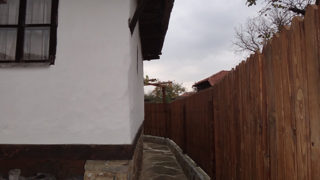

Оградата не е плътна, а е с разстояние 2 см между дъските, което се оказа малко за да се лакира с валяче и съм лакирал с четка.
Това е машинката, която мисля да взема.

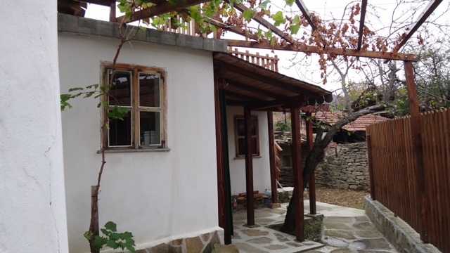

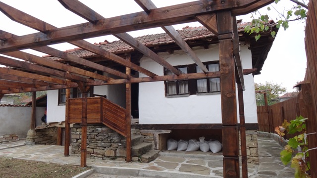

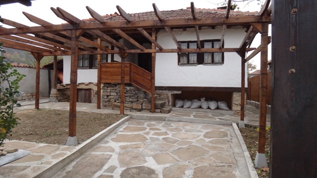

Слагам малко снимки да покажа за какво говоря. Оградата е 25 метра дълга и с 1.50м високи дъски.
Отделно има ограда на терасата, както и асмалъци в предното и задното дворче, на последните снимки го няма още.
Щеше ми се да избегна досадното лакиране с четка и валяк, и да го заменя с по-бързото(според мен) лакиране с пистолета. Ще стане ли?
Или да сформирам бригада за еднин уикенд с подобаващо количество бира и хеви метъл да унищожим десетина валячета и четки по дървенията? :)

Убийствено е станало :supz: нищо излишно, добро използване на терена, ефектна дървения.Особено ме кефи асмалъка.И аз бях забравил темата, та като я препрочетох, гледам и аз съм писал преди доста време.Аз май и като през 2009 година вървя малко след теб.Това лято и аз ще правя такъв асмалък над една площадка на вилата.Що се отнася до пръскачката, по принцип работят добре с по-редки течности.Имам едно такова на АГИЙОМА.За ограда ще свърши работа, но с условие - ако ще лакираш в лак на водна основа, май няма да може да пръска като хората.Или трябва доста да разредиш лака, от което според мен файда няма.Вземай бирата и бригадата.Ако искаш да пръскаш, по-добре дай малко повече пара за компресорна машина.
ZMeyGorianin - майстор
Пръскал съм с подобна машинка разни дървении без проблем, но с лазурен лак. За да нямаш големи загуби на боя добре е да ги напръскаш преди монтажа, плътно наредени една до друга!

Така или иначе къщичката и двора са съвсем малки, внимавам да не "затисна" пространството, претрупвайки го с излишни елементи. Само най-необходимото - асмалъци, навесче и чешма на двора(още са в проект). Не знам дали ще смогна това лято да ги направя, най-вероятно ще останат за догодина.
Всичко, което е от дърво вече е лакирано поне един път с лазурен лак за външни условия. Мисля да използвам пак същия лак за всяко последващо лакиране.
Това е лака с който е лакирано.
http://www.megachim.com/megachim_colors ... =dekorator
Всъщност има ли проблем ако се лакира с друг лак, а не с този с който вече е лакирано дървото веднъж?
Честно казано и аз мисля, че на ръка с валяче и четка ще стане най-добре, но ми се щеше да има по-лесен и бърз начин. Може да взема едно от евтините пистолетчета от 20-тина лева за проба. Да добия представа чисто визуално как пръска това нещо и дали минава лака през дюзата. Ако резултатите са обнадеждаващи ще купя някой по-скъп за да свърша работата. Ако ми се стори, че работата е безнадеждна- започвам с валячето и четката.

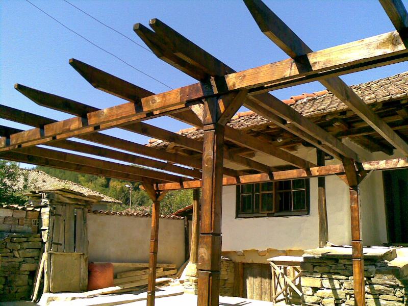

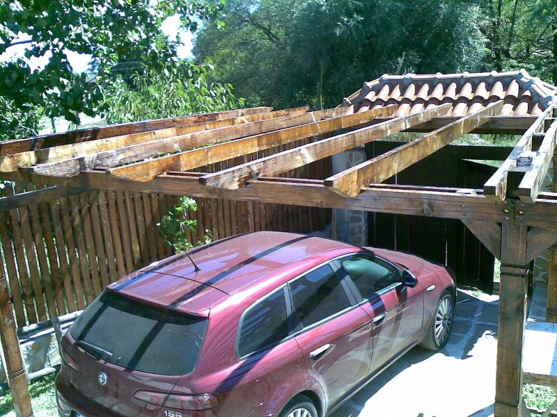

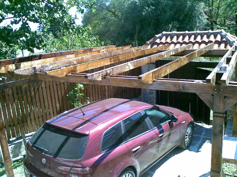

Това са още една - две снимки на асмалъка в предното дворче, който реално е една прегола и докато ми пораснат асмите мисля да покрия с някаква тента. Обмислям няколко варианта, като май ще се спра на варианта със зебло. Някак по-естествено ще изглежда. Ивици зебло с еднаква ширина ще бъдат опънати надлъжно на цялата конструкция, като ще минават под и над напречните греди.
Нещо такова, ама не точно :) .
Зеблото ще опъвам само докато съм там, за имам сянка в дворчето. Ще го прибирам като си тръгвам да не прегаря от слънцето. Надявам се да не изглежда грозно и не на място.
Мнения?
