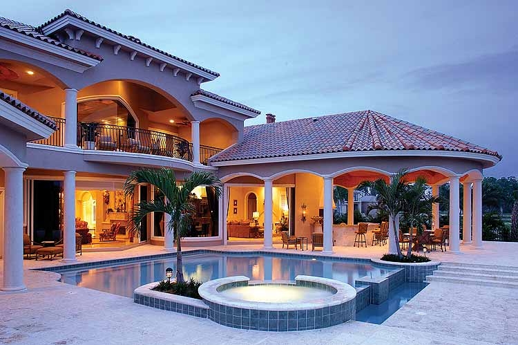

След разни там "трафопости" и "пощенски кутии" да постна едно нещо много красиво.

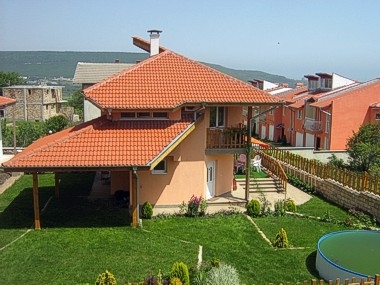

bulhomes2 - майстор
Кат сте почнали - да кажа и аз какво ми харесва
Иначе виж откъде трябва да ти тръгне покрива на верандата, за да можеш да я покриеш
